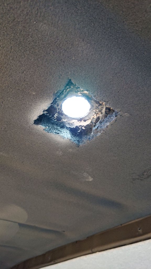

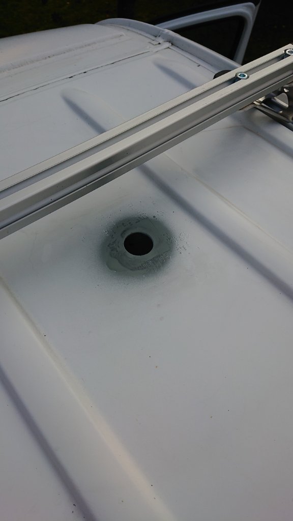

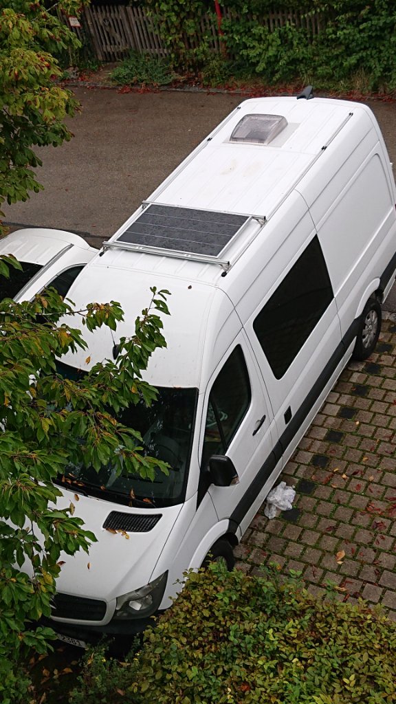

Auf dem Dach gings auch voran: wir haben ein Mini Heki einbauen lassen, wie bereits geschrieben seitlich versetzt, Die Dachdurchführung hab ich selbst gemacht und anschließend das Solarpanel installiert. 6mm² durch die B-Säulenverkleidung zum Plusverteiler direkt zur Batterie. Funktioniert einwandfrei :)

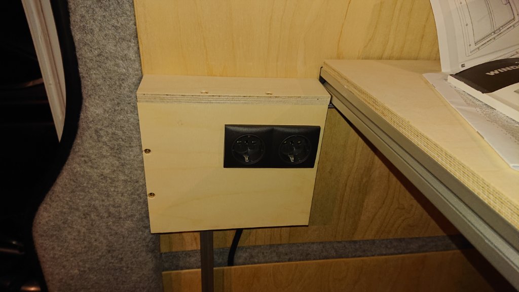

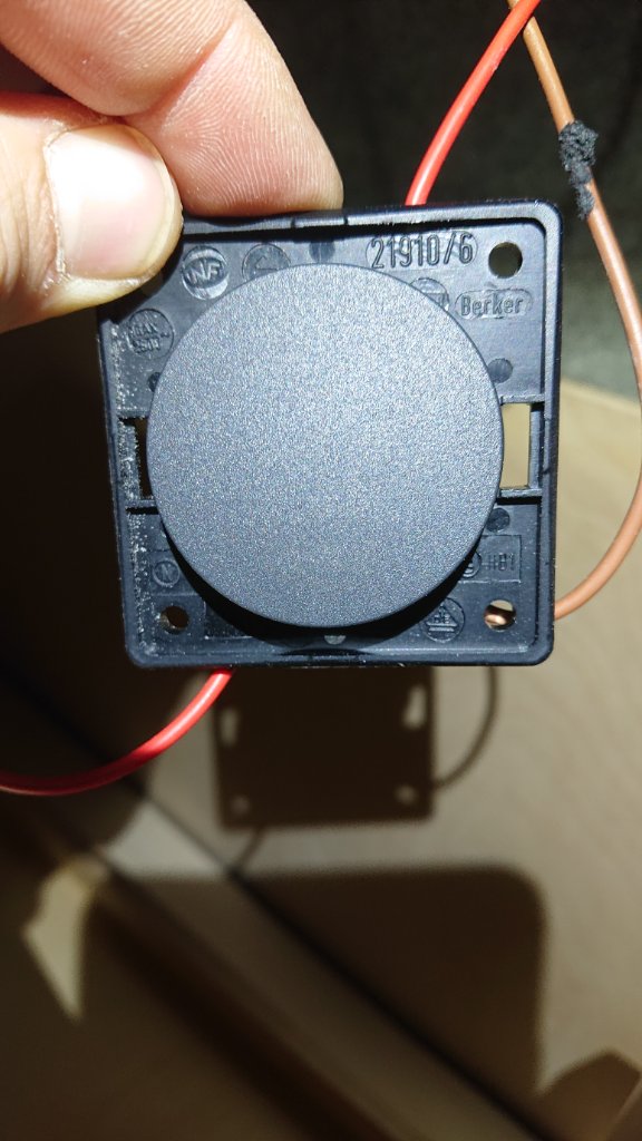

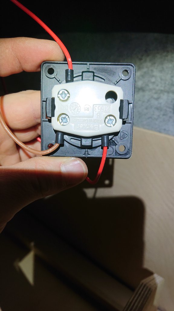

Was wir außerdem haben machen lassen ist ein CEE-Landstrom-Anschluss. Der macht nichts anderes als über FI und Leitungsabsicherung direkt auf eine Doppelsteckdose zu führen. Hier das Provisorium bis die Küchenzeile steht. Der FI sitzt in der Konsole hinter dem Fahrersitz und ist per Klappe zugänglich. Bei der Gelegenheit habe ich auch insgesamt 3 12-Volt Anschlüsse gelegt, einen Doppel-USB Stecker, einen Wechselschalter vorn und hinten sowie einen eigenen Kreislauf für die Lichter über der Dinette. Zwei Ersatzkabelstränge, davon einer für die Standheizung vervollständigen das Bild. Ich hab für die Schalter die Serie von Beko genommen, wie wahrscheinlich viele andere auch. Der Vorteil ist hier das flache Design.

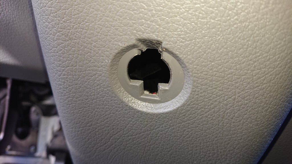

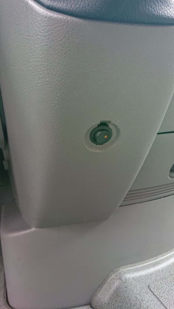

Außerdem hab ich das kleine Loch unterhalb des Schaltknaufs genutzt, um einen Schalter in die Klemme 15 zu legen, damit der Ladebooster dann startet wenn ich das will.
Zuletzt geändert von Creeebexo am 14 Jan 2021 17:51, insgesamt 1-mal geändert.

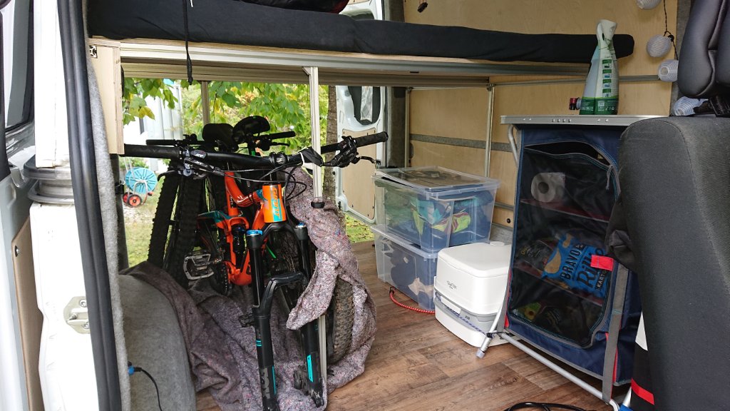

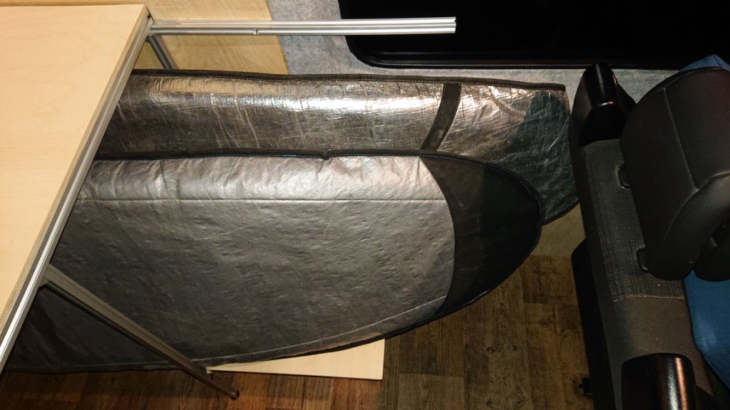

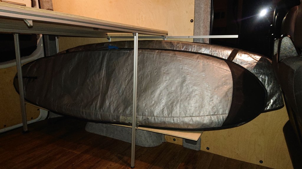

ich habs mal probegelegt:
Die Segel und Masten liegen dann sicher im Gang. Aber dadurch dass es keine Nasszelle geben wird und die eine Seite einfach nur ein verkleideter aber komplett von hinten offener Kubus zum durchladen ist, müsste sich das eigentlich ausgehen. Ich berichte wenns nix wurde - ich hab auf dem Dach ja einen Backup-Platz, falls das echt gar nix werden sollte....

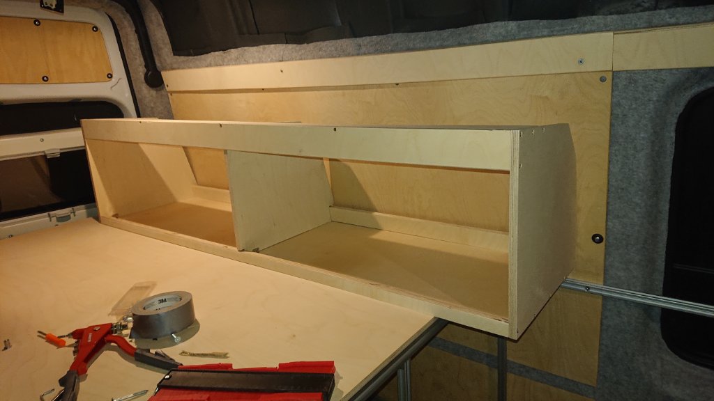

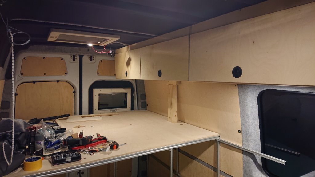

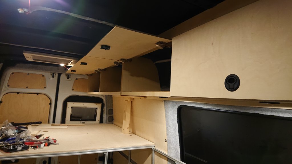

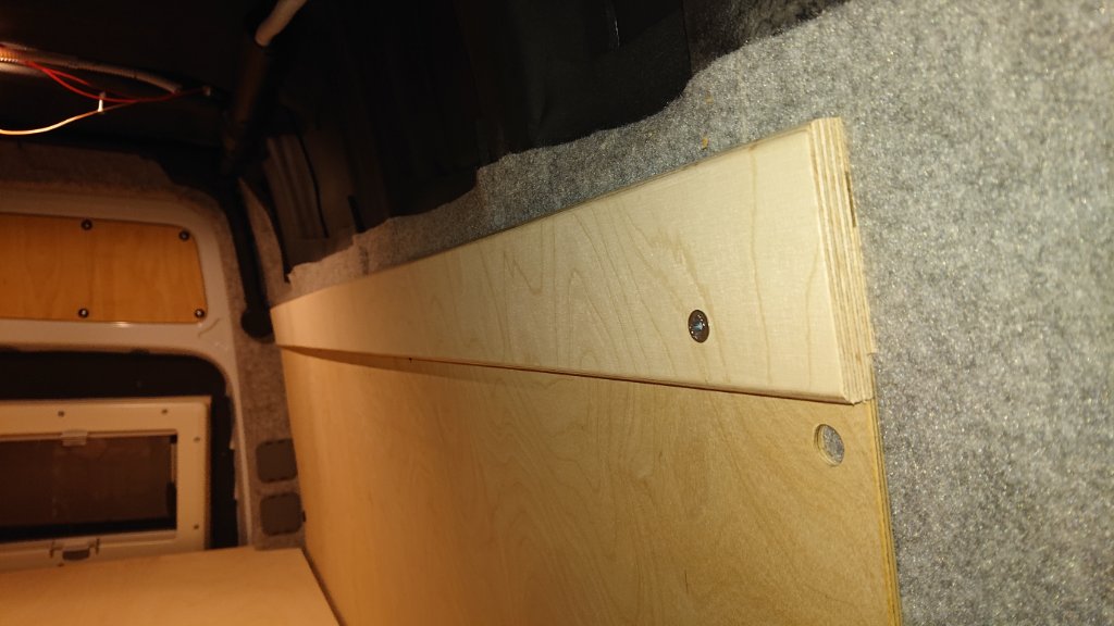

Aus dem Urlaub zurück habe ich mit dem Bau der Oberschränke begonnen. Ich hab die existenten 3 größeren Löcher im oberen Holm auf 5 erweitert um eine durchgehende 12mm Multiplexplanke ans Auto zu schrauben. In diese Planke kamen von hinten Schrauben, die dann durch den Oberschrank von innen gekontert werden. Die Aufnahme an der Decke geht durch 4 bzw. 6 Nietmuttern direkt in den Holm.

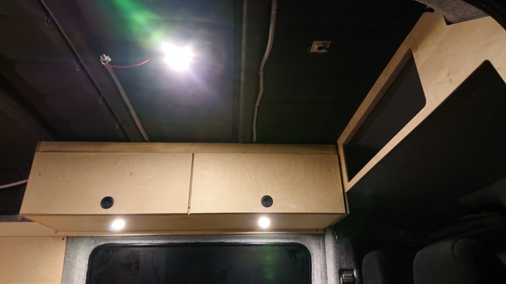

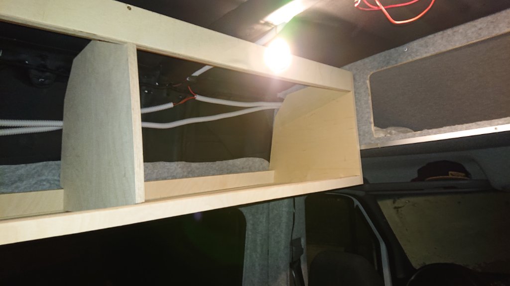

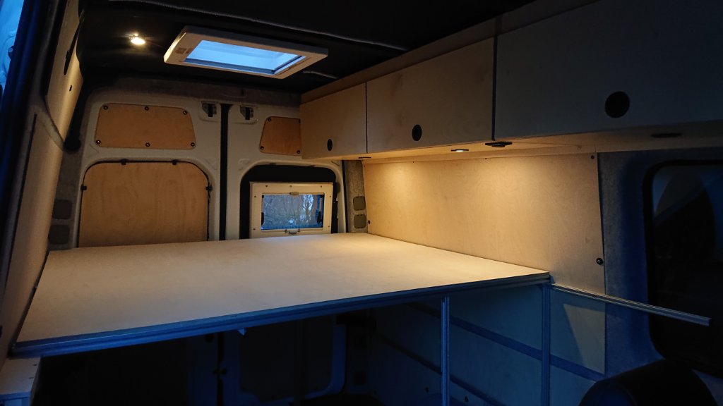

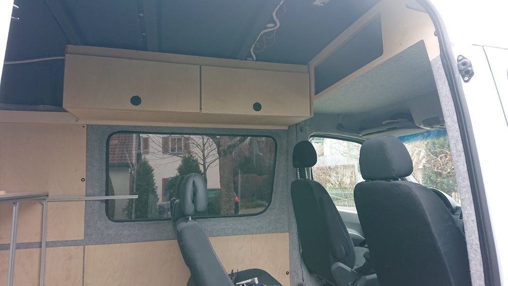

unter die Oberschränke habe ich flache LEDs installiert. Im Schaltkreis hinten am Bett dann mit Dimmer und Fernbedienung. Die Verschlüsse sind chinesische Southco-Remakes, die Ihren Job voll erfüllen - da wackelt gar nix!
Die Oberschränke sind aus 9mm Multiplex, die vertikalen Teile aus 12mm. Rückwand gibts keine, stattdessen hab ich hier einfach übrigen Filz von hinten aufgenagelt - spart Gewicht, sieht gut aus!

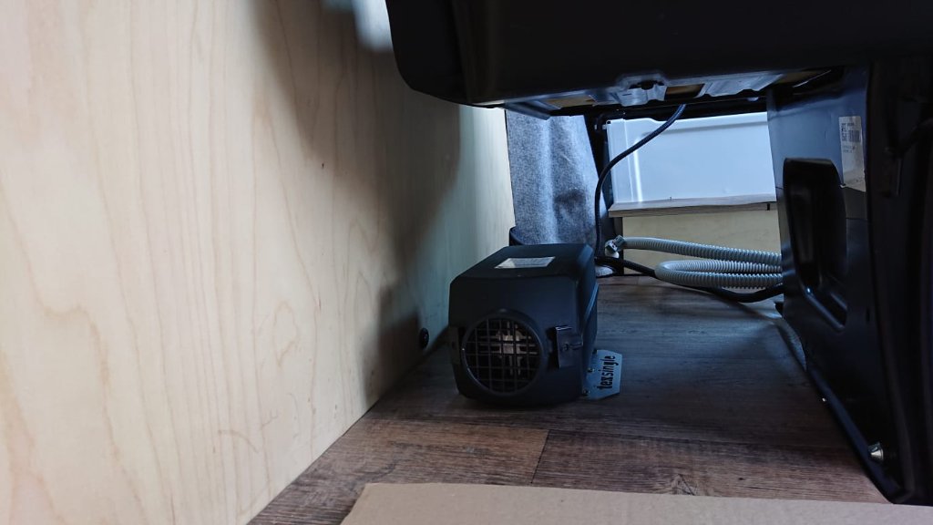

Als nächstes haben wir die Standheizung installieren lassen: Planar Air 2D - günstig, gut, langlebig. An die neuralgischen Stellen wie Fenster, Standheizung und Landstrom haben wir einfach lieber den Profi gelassen, dann kann man im Fall der Fälle auf einen Tresen klopfen, ist manchmal vllt was wert.

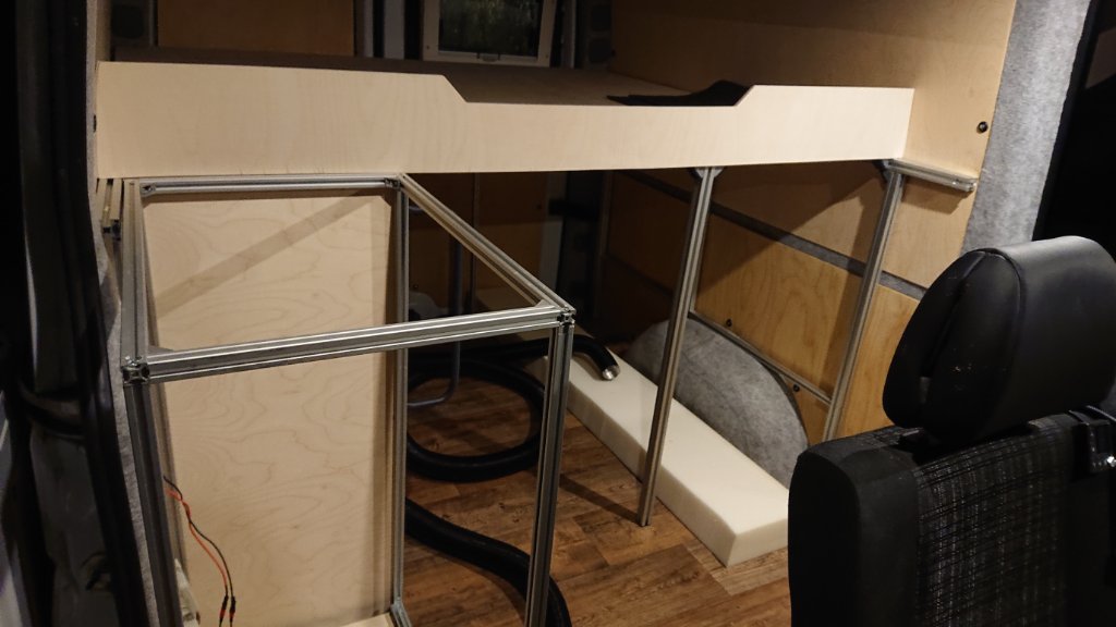

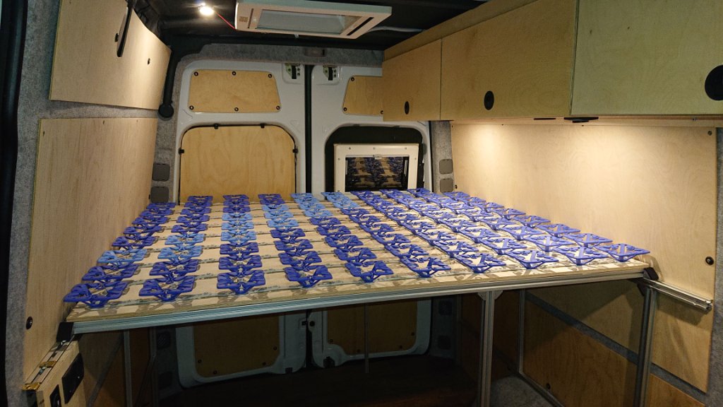

Darüber hinaus kommt ein maximal 64 cm langer Küchenkubus in die Schiebetür - sonst ists bei der originalen Rücksitzbank Essig mit nach hinten durchgehen. Die Verblendung vom Bett vorne wird schlussendlich nur durch die beiden Arbeitsplatten rechts und links geklemmt sein, sodass man Sie nach oben rausnehmen und ablegen kann - damit wollen wir die Bettfläche verlängern, wenn wir das wollen - das Konstrukt steht aber noch nicht so ganz, ich improvisiere da gern :)
Den Griff von den Hecktüren hinten hab ich spontan unten als Einstiegshilfe fürs Bett an eine Vertikalstütze geschraubt. Nimmt wenig Platz weg und hält bombig:
Noch ein Froli drauf und das gefühlte Hochbett ist fertig. Unfassbar aber wahr: hab die gesamte Fläche für 70 Euro bei Kleinanzeigen geschossen. Ist hoffentlich niemand drauf gestorben :D
