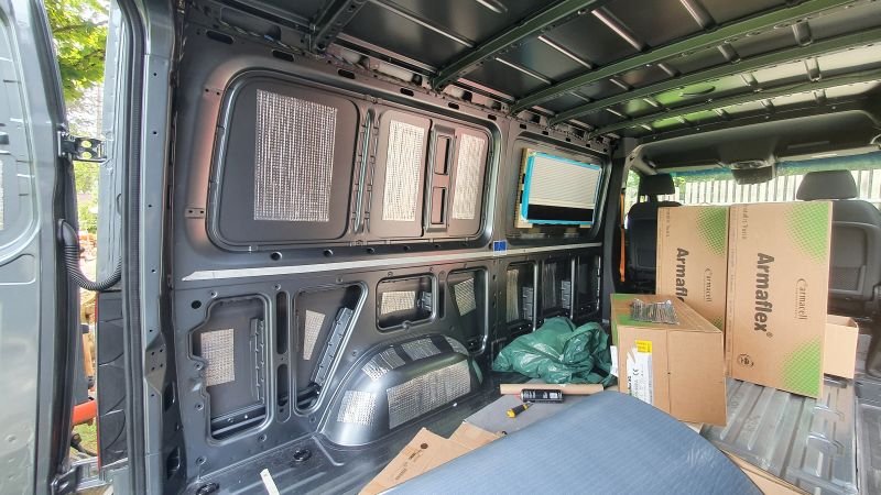

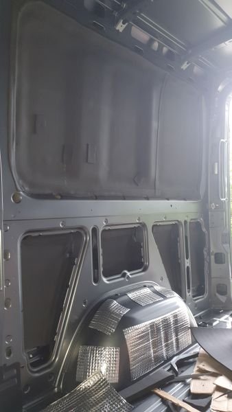

Hi zusammen,

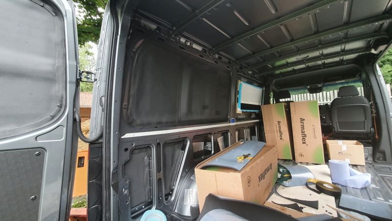

langsam geht es mit dem Ausbau los:
Erstmal Dämpfen und Dämmen:
Alubutyl
dann 19 + 9 mm Armacell XG
Das Hochdach soll wohl im Laufe der nächsten Woche angeliefert werden. Leider habe ich in absehbarer Zeit keine Möglichkeiten Urlaub zu bekommen. Daher wird es erstmal eingelagert.
Auf die Sicken am Boden klebe ich mit Sika 221 50 mm Breite 15 mm Starke Multiplex Streifen auf. Die Zwischenräume werden mit 19 mm Armacell XG ausgefacht. Darauf wird dann eine 9 mm Multiplex Platte verschraubt. So komme ich um die Verschraubung durch das Bodenblech. Vor dem Dämmen am Boden, werde ich wohl wie Marcel, es gemacht hat, alles mit Gummidicht für Naßzellen ausstreichen.
Bevor ich den Boden in Angriff nehme muss ich aber erst den Gastank einbauen. Da komme ich leider nicht um die Verschraubung durch das Bodenblech herum! Der 70 Liter Tank wird nun nach der Hinterachse quer eingebaut. Beheizt wird nun definitiv per Gastherme.

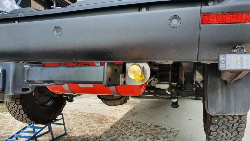

Next Step: Gastank einbauen
70 Liter = 28 Kg Gas mit Fernbetankung. Verbaut wird noch ein 30 mBar Druckregler mit Crashsensor und Filter. Das Filterelement ist wichtig bei der Betankung an Gastankstellen mit LPG und soll laut Truma je nach Nutzung alle 1-2 Jahre erneuert werden!
Grüße Chris

Du willst mit dem 4WD aber nicht in richtiges Gelände fahren? Mit der Ausrichtung nach hinten wird sich der Dreck auf den Anschlüssen sammeln. Insbesondere an Gasanschlussstutzen solltest du vor Befüllung mit einem Schwall Wasser reinigen.

Vanagaudi hat geschrieben: 28 Jun 2021 00:51 Du willst mit dem 4WD aber nicht in richtiges Gelände fahren? Mit der Ausrichtung nach hinten wird sich der Dreck auf den Anschlüssen sammeln. Insbesondere an Gasanschlussstutzen solltest du vor Befüllung mit einem Schwall Wasser reinigen.
Hahaha, mit dem Sprinter in richtiges Gelände fahren!?!?
Komm schon, jeder weiß, dass der Wagen nix kann!
Ich mach noch einen Blechkasten um die Armaturen. Den Füllanschluss seh ich als wenig problematisch.

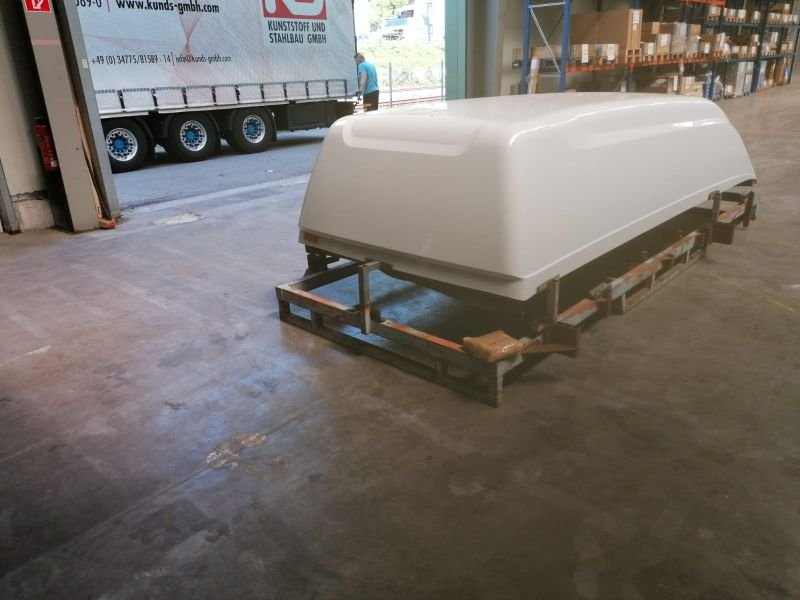

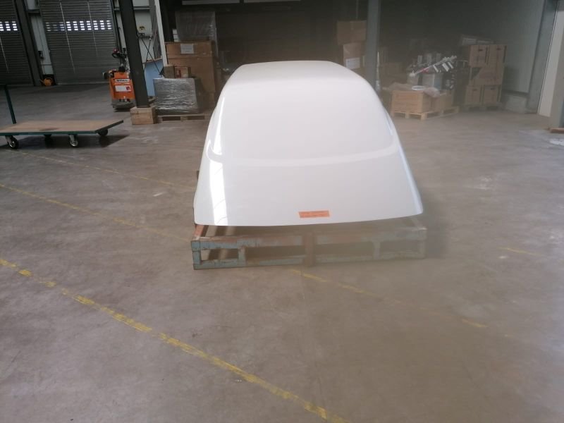

Im übrigen ist das Dach geliefert worden. Nachdem dieses von KW12/13 auf 17/18 verschoben, in KW 16 dann ohne Liefertermin gemeldet wurde! Ich habe das ja auch erst in KW 03/2021 bestellt!
Geht am 10.07. zum Lackierer!

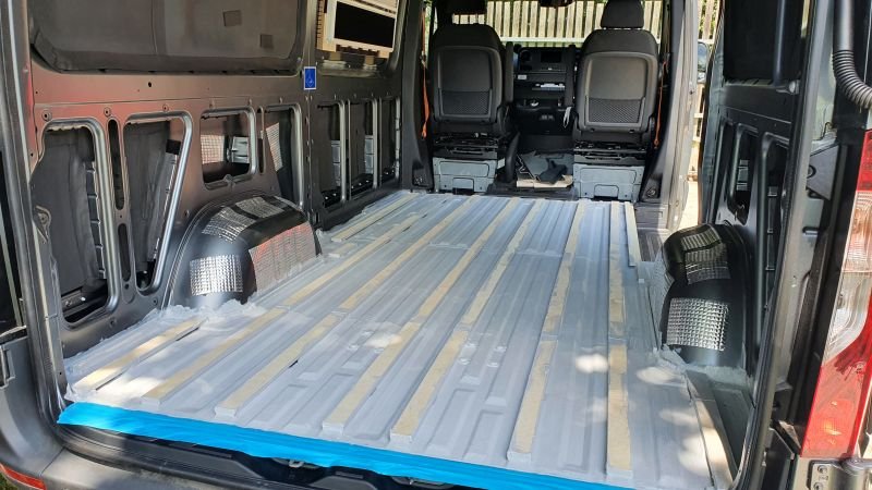

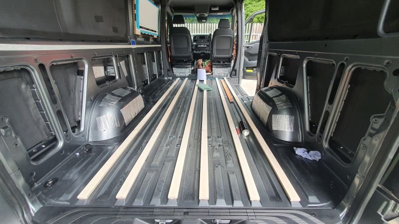

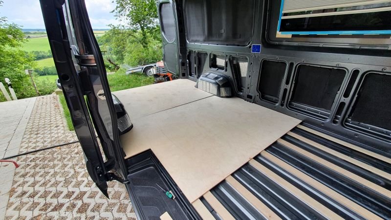

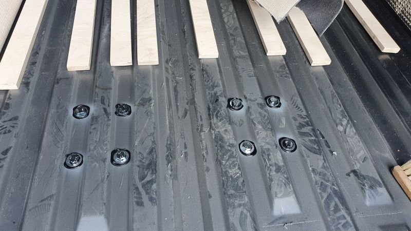

Weiter gehts mit dem Bodenaufbau.
Als erstes habe ich 15 mm Multiplexleisten auf die Sicken geklebt. (Sika 221) So entsteht ein ca. 20 mm großer Luftspalt zwischen Bodenblech und Bodenplatte der mit 19 mm Armaflex ausgefacht wird.
Auf die Leisten kommt eine 9 mm Starke Multiplexplatte als Fußboden.
Die Bodenplatten werden später verklebschraubt ebenfalls mit Sika 221. Vorerst werden die Platten nur mit ein paar Schrauben fixiert. Ich muss da sicher noch das eine oder andere Loch bohren oder ein paar Kabel unter der Platte verlegen! Wie schon geschrieben will ich den gesamten Boden noch mit Flüssiggummi ausstreichen und dann mit Armaflex isolieren.

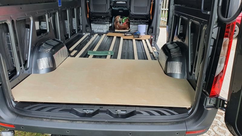

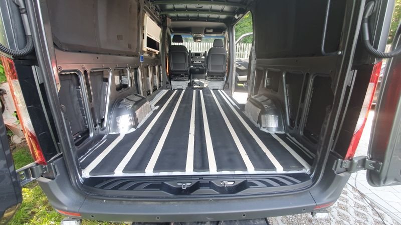

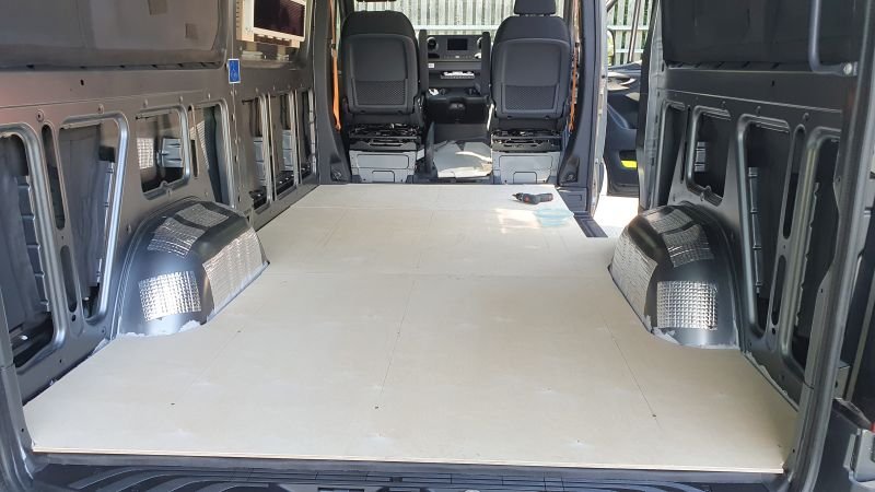

So weiter geht es...
Leisten auf Bodensicken verklebt! (Sika 221) und Zwischenräume mit Gummidicht ausgestrichen.
Zwischenräume mit 19 mm Armacell ausgefacht.
Bodenplatte (9 mm Multiplex Birke) aufgeschraubt.

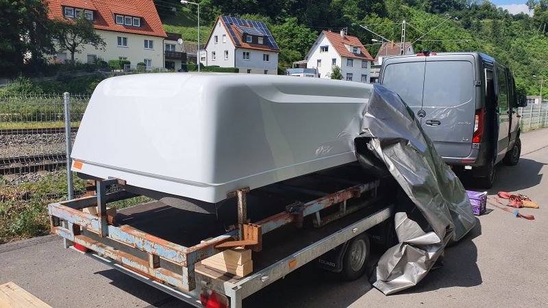

Hochdach ging zum Lackierer!
Kann ich im Laufe der kommenden Woche wieder abholen!
