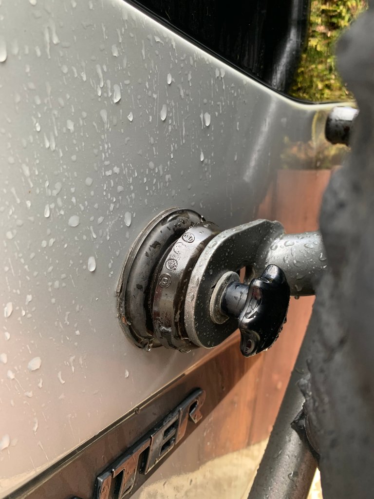

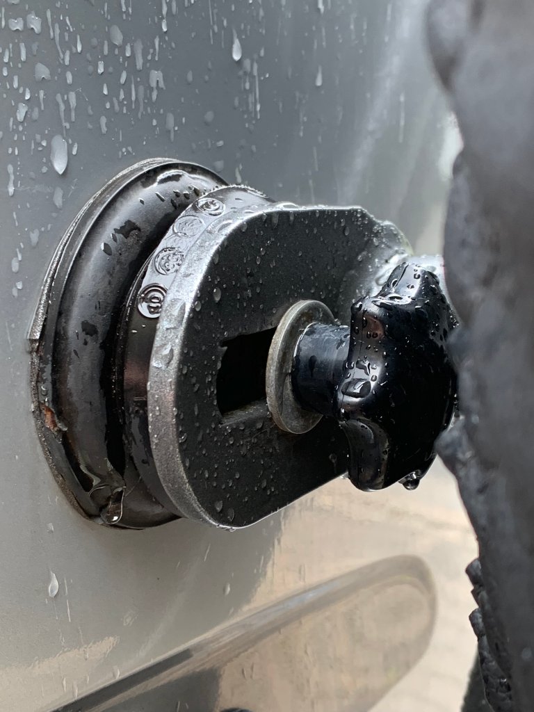

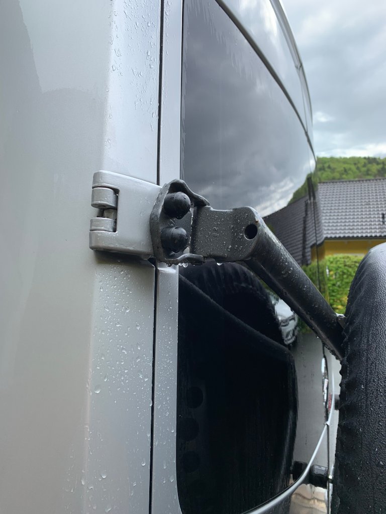

Also ich hab die 270 Grad-Scharniere, aber auch da bleibt der Abstand eben nicht fix. Ich denke aber, bei mir ist einfach der Abstand zwischen Halter und Tür so groß, daß ein Öffnen zum Verschieben notwendig ist. Ich wollte ein paar Bilder jetzt zeigen, aber irgendwie geht das nicht/darf ich das nicht. :shock: Hat da jemand nen Tip für mich??
Edit: Ah, jetzt hab ich es. :-D
Hier das Scharnier:
Hier die mittlerer Befestigung bei geschlossener Tür:
Und hier bei 90 Grad geöffneter Tür:

Auch ne super Lösung. Obwohl Scharniere am Träger für mich immer eine Schwachstelle darstellen.
Ich hatte auch erst mit Verschiebekonstruktion geliebäugelt, war mir dann aber zu aufwändig.
Den Umbau des 270 Grad Scharniers hatte ich auch erst als Idee, aber der Hebel ist m.E. Schlechter in Hinblick auf die Tragfähigkeit. Die 180 Grad Scharniere sind deutlich stabiler.
Und wer will schon jedes Mal irgendwas lösen um die Tür zu öffnen😉. Ich wäre dazu zu faul🙈

Bei mir war das schon vom Vorbesitzer so. Und ja, eigentlich bin ich auch zu faul dafür, deswegen suche ich nach einer anderen Lösung. :-D
