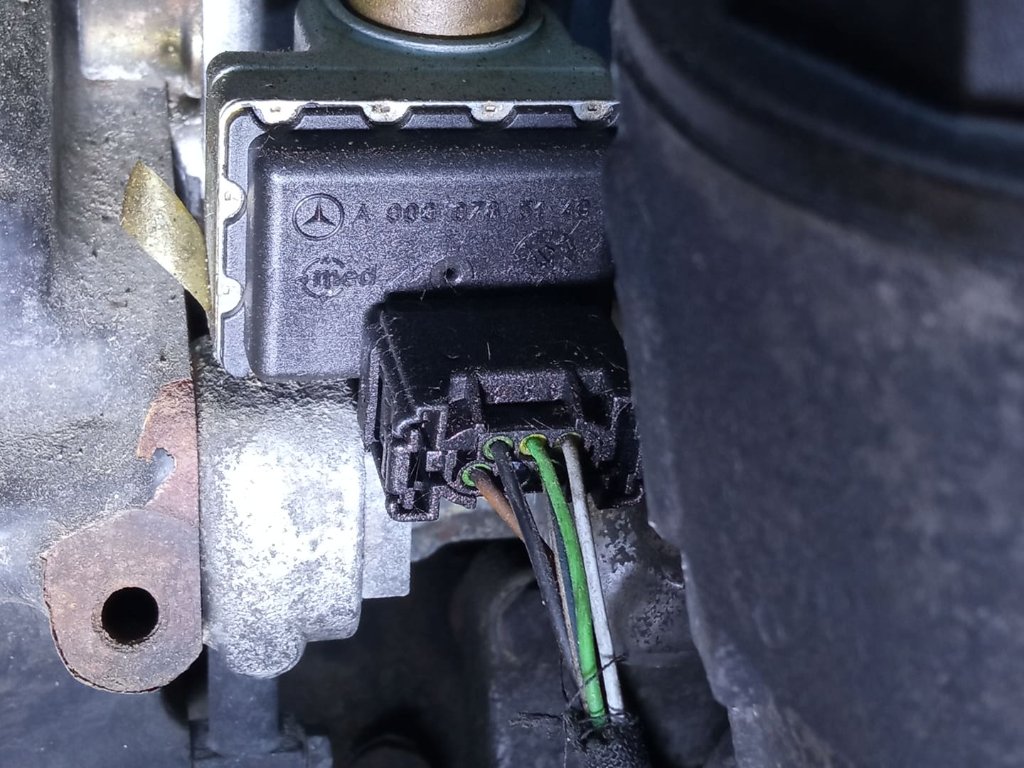

Ist dies das Abschaltventil ? Wo sitzt eigentlich das Steuergerät Wegfahrsperre ?
Karl Michael
Beiträge: 63
Registriert: 08 Jun 2021 18:24
Re: Sprinter 208D Bj97 springt nicht an bekommt kein Diesel?
Beitrag von Karl Michael »
Ist dies das Steuergerät?
Karl Michael hat geschrieben: 09 Jun 2021 11:34 Ist dies das Steuergerät?
Richtig, es ist das Mercedes Steuergerät Relais Vorglührelais A 007 545 9832.

Ich fragte auch weil dies unter Mercedes-Benz 0335455932 Steuergerät Wegfahrsperre verkauft wird. Ist in meinem Steuergerät die Wegfahrsperre auch drin?
Edit Dennis: Bild wg. Urheberrechtsverletzung entfernt
Karl Michael hat geschrieben: 09 Jun 2021 12:38Ich fragte auch weil dies unter Mercedes-Benz A 033 545 5932 Steuergerät Wegfahrsperre verkauft wird.
Kann nicht sein, das sind doch unterschiedliche Teilenummern. In dem A 007 545 9832 ist keine Funktion zur Wegfahrsperre enthalten.

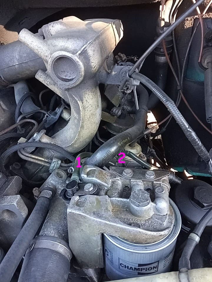

Ich habe den Rücklauf "2" an der Kupplung geöffnet. Beim Starten läuft Diesel heraus. Diesel scheint als anzukommen. Als nächstes werde ich an die Kupplung des Zulaufs einen Schlauch zu einem Kanister mit Diesel legen und versuchen zu starten.

Was willst du mit einem WSP Steuergerät ??? Es geht um das Abschaltventil ! Da würd ich mir eine neue Leitung bauen , das Ventil abschrauben und es irgendwo da aufhängen , damit die Elektrische Verbindung bestehen bleibt ! Klauen wird eh niemand einen 208er mehr 8)
Hast du auch den Vorfilter getauscht ? Ein 208D hat den ja noch :roll: Ist der schwarze Kunststoffring unter nr 1 :wink:
