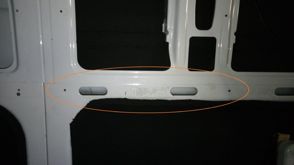

hat jemand es geschafft ..in diesen Holmen Isolierung rein zu bekommen ...
Re: Armaflex kleben Zwischenräume / Lücken
Streifen in Größe und Länge (von einem Langloch zum nächsten) zuschneiden, Faden, oder besser Draht an dem „Kleberpapier“ so anbringen, dass man es (nach dem Einbringen) abziehen kann - geht, ist aber ne ziemliche Knaupelei.
IN den Holm kommt gar nichts, außer Fluidfilm.
ÜBER den Holm kommt Armaflex.
Du wirst IM Holm eh nicht vernünftig dämmen können, lass es einfach und behindere nicht das Ablaufen
