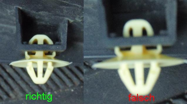

mister2 hat geschrieben: 14 Mär 2023 16:06 ... Dafür habe ich neue Clipse bei Mercedes gekauft.
Diese halten jetzt allerdings nicht richtig in den Kunststoffteilen und sie lassen sich leicht per Hand wieder abziehen. Die alten Clipse saßen deutlich fester drin...
Könnte es sein, dass die Clips nicht richtig in der Verkleidung eingerastet waren / sind? Als Neuteile wollen die meistens nur mit Gewalt richtig sitzen. Drückt man sie nicht richtig rein, dann klappt sich das "Dach" nicht auf und die Verkleidungen halten nur mäßig. Das Gleiche passiert auch, wenn man sich nicht an den Rat vom "alten Opa" hält und die Clips zuerst ins Auto steckt. Auch dann sitzen sie nur halb in der Verkleidung. Hilfreich ist auch ein kleiner Schraubendreher, den man von "innen" vorsichtg in den Clip steckt und diesen so noch weiter nach innen hebelt. Bei gebrauchten Clips ist das alles kein Problem, die rasten auch so ordentlich ein.

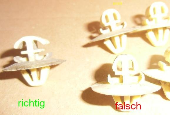

Hier mal in Bildern:
Links: "Dach" richtig aufgeklappt - Clip hält gut. Rechts: Clip wird nur mäßig halten.
Links: Clip war richtig montiert. Rechts: Clip war nicht richtig eingerastet.
Die Kombination aus Verkleidung, Clips und Blechüberlappung innen ist ab Werk sicher nicht ideal. Man sollte aber auch aufpassen, das man die Sache (in guter Absicht) nicht noch schlimmer macht. Gern platzt beim entfernen oder einsetzen der Clips der Lack ab - auch wenn man vorsichtig arbeitet. Beim abdichten darauf achten, das man nicht zu viel Dichtmasse aufträgt, da der Teller vom Clip sonst nicht richtig aufliegt (besonders, wenn man zähflüssiges Dichtmaterial verwendet) - deshalb ist mehr Kraft nötig, um ihn im Fahrzeug einzurasten - dabei drückt man die Verkleidung schnell zu doll auf den Lack, der beschädigt werden kann. Einkleben würde ich sie keinesfalls, denn wenn man doch mal wieder ran muss, wird es unschön. Leider versteckt sich auch immer mal Rost außen an der vertikalen Blechkante, besonders, wenn ab Werk die Dichtmasse so aufgetragen war, das Wasser und Dreck nicht abfließen können. Hier im Forum gibt es auch Leute, die oben eine Dichtnaht zwischen Verkleidung und Fahrzeug gezogen haben. Inzwischen finde ich diese Variante gar nicht mehr so schlecht.
