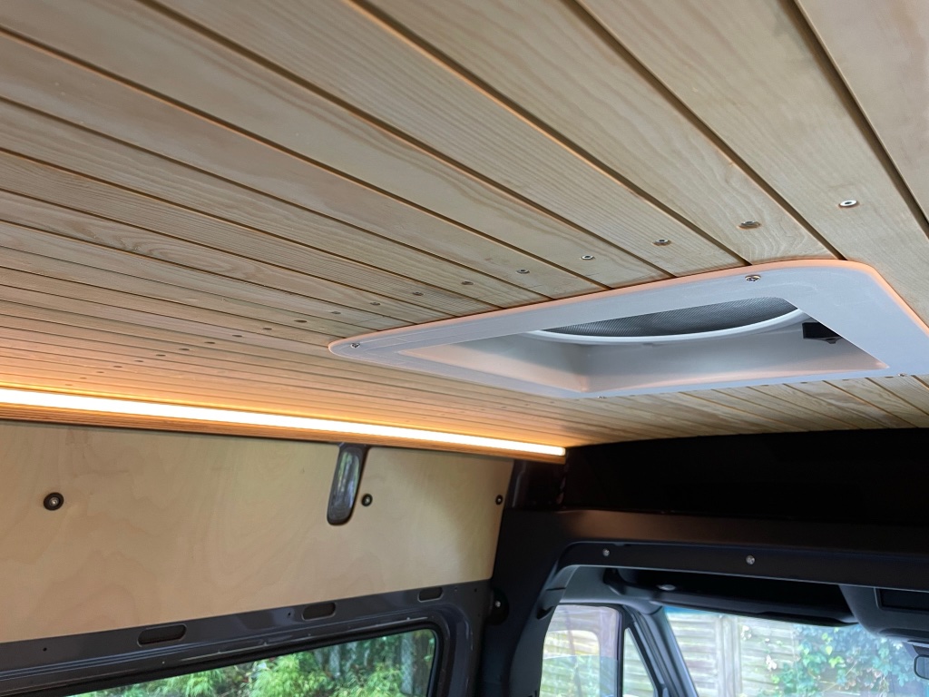

Und so habe ich es umgesetzt. Was noch fehlt ist die Kederschiene, an der später Taschen aufgehängt werden.

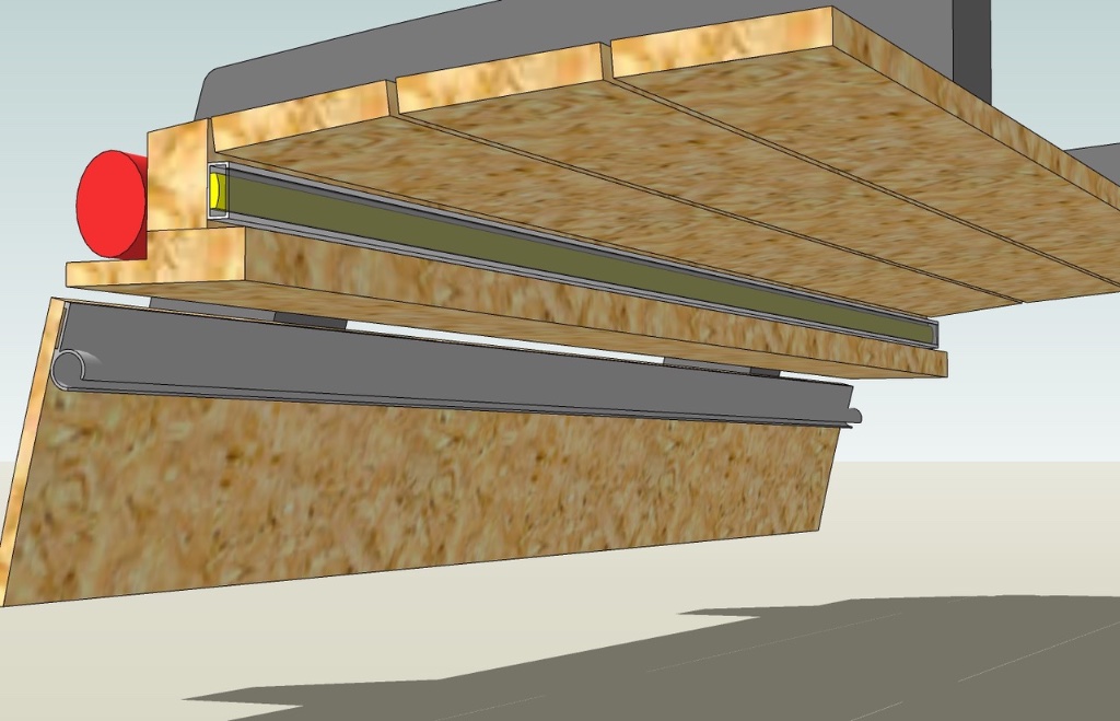

Hier eine Detail Skizze vom Übergang Wand / Decke. Der rote „Schlauch“ stellt den zum Heck des Fahrzeugs geführten Kabelkanal dar.

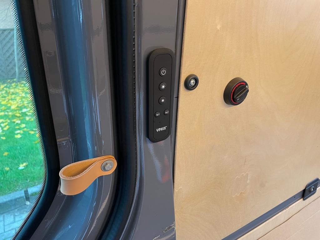

Ein kleines, aber wirksames Detail. So lässt sich die Schiebetür wesentlich leiser und leichter schließen

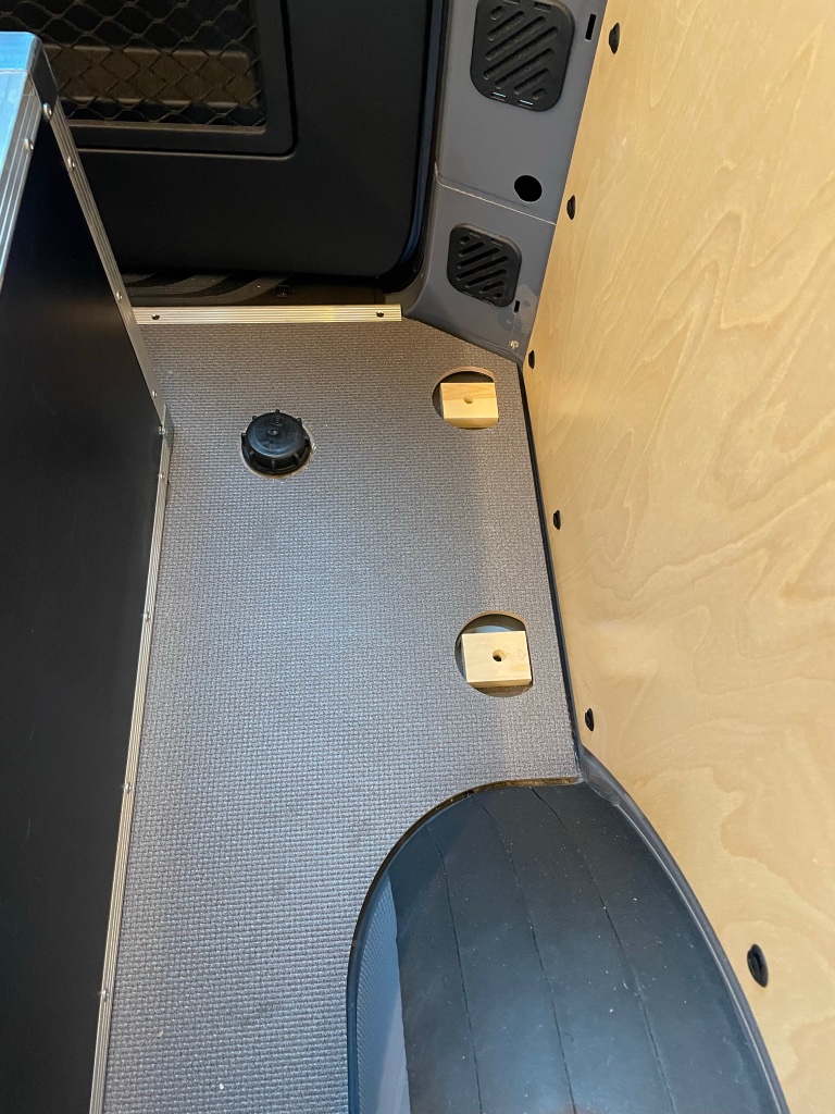

Höhenausgleich zur Verschraubung der Möbel. Was fehlt ist die Antirutschmatte und natürlich das Mobiliar

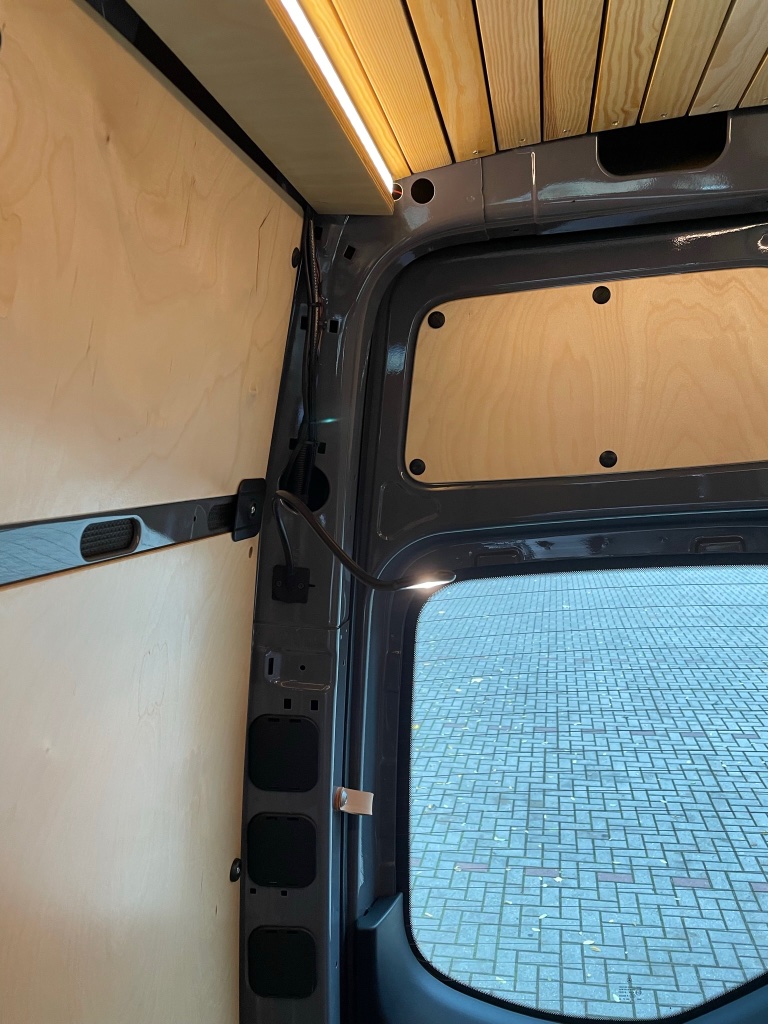

Leseleuchte / was fehlt ist die original Kabelabdeckung. Die wird angepasst, sobald die Abschlussleiste über den Hecktüren eingebaut ist.

Die Funktion der Schiebetürschlaufe erschließt sich mir sofort. Aber an der Hecksäule innen? Ist das Eure Einstiegshilfe?
Da gib´s doch auch Einstiegsgriffe... Die haben ab Werk zwar massiven Handwerkercharakter, halten aber ´ne Menge aus.
Oder man schraubt sich da etwas ganz anderes ran... https://www.sprinter-forum.de/viewtopic ... 89#p272189
Deine Lederschlaufen gibt´s übrigens noch. Sie hören auf den Namen Östernäs und kommen für ´nen Zehner als Päärchen
auf Wunsch zu Dir nach Haus´ oder ins Auto. Die Schlaufensache habe ich in ähnlicher Form als Griffe vor. Allerdings habe
ich Kunstleder und orange gewählt. Mal schauen...
WeeGee (11 Nov 2021 20:19)
WeeGee
Beiträge: 186
Wohnort: Berlin Westend
Re: Nix festes.
Beitrag von WeeGee »
der.harleyman hat geschrieben: 11 Nov 2021 19:40 Die Funktion der Schiebetürschlaufe erschließt sich mir sofort. Aber an der Hecksäule innen? Ist das Eure Einstiegshilfe?
Genau!
Den original Griff habe ich abgeschraubt.
An dem hätte ich mir im Schlaf stets den Kopf gestoßen. Die Lederschlaufe gibt nach! Mit meinen 193 brauche ich die maximale Liegelänge. 😊
Und von der Höhe her passt es zu meiner Steighilfe auf der AHK. Den Mittelfinger rein und rauf gehts.

Entnehme ich es deiner Zeichnung richtig, dass du deine wunderschöne Decke direkt in die Dachholme geschraubt hast?
Und hast du vielleicht noch ein / zwei Fotos zur Montage der Leseleuchte?

Ursprünglich wollte ich parallel zu den Holmen Leisten verschrauben, an der die Deckenverkleidung befestigt wird.
Die hätte ich aber aufgrund der Wölbung, dämpfen oder der Kontur entsprechend, sägen / fräsen müssen.
Jetzt ist eine 1cm dicke und der Holmbreite entsprechende Leiste unter dem Holm verschraubt, an der die Deckenverkleidung hängt.

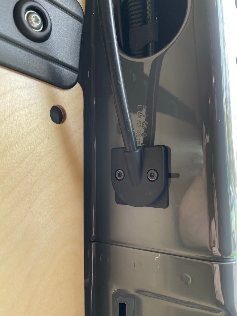

Die Leseleuchte habe ich, wie auch die Zuziehhilfe mit Nietmuttern befestigt.
An der Leseleuchte habe ich rückseitig etwas planfräsen müssen, da der Bund der Nietmutter zu weit auftrug.

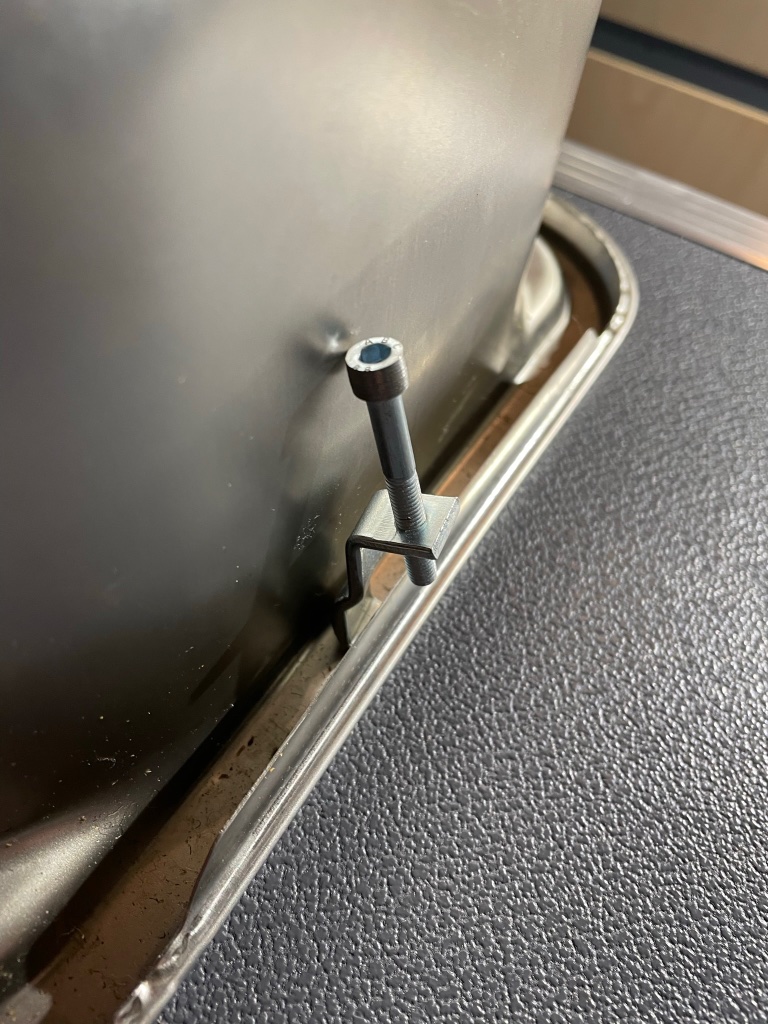

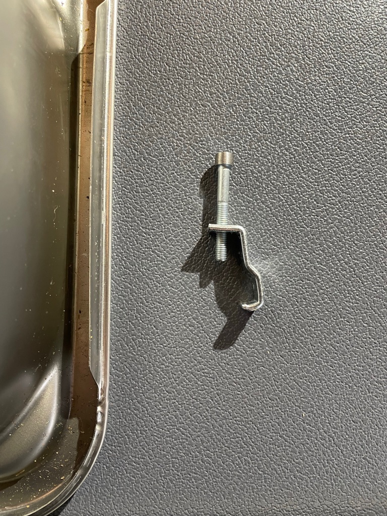

Heute lief es leider nicht, wie erhofft.
War mal wieder einer dieser Tage, an denen der Teint kurz vor einer grünfärbung stand.
Das Spülbecken wollte einfach nicht mitspielen!
Bei dem Teil, scheint sich nicht wirklich jemand Kopf gemacht zu haben.
Zum einen muss sehr genau gesägt werden, weil die eigentliche Auflage gerade mal 3,5mm beträgt.
Des Weiteren finden die Klammern keinen Halt am Beckenrand.
Wenn man diese nicht zusätzlich zum Becken hinterfüttert, rutschen sie wieder raus.
Hinzukommt, daß die Kreuzschlitzschrauben (die habe ich bereits gegen Inbusschrauben ausgetauscht) nicht im rechten Winkel zur Arbeitsplatte geführt werden - was sich noch richten ließe.
Nun bin ich drauf und dran, den Auflagebereich plan zu flexen und das Becken zu verkleben, weil auch die Gummidichtung nicht da bleiben will, wo sie hingehört.
Morgen ist ein neuer Tag und bevor ich die Flex anschmeiße, schlaf ich noch mal drüber.
