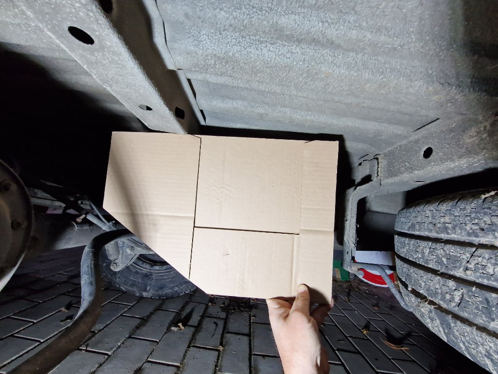

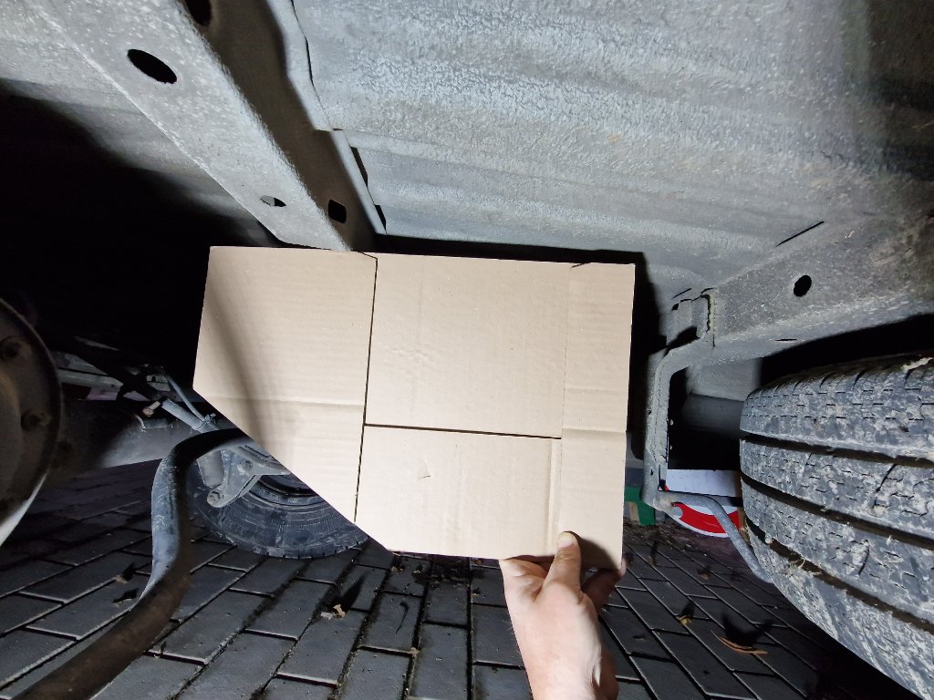

Viel Luft zum Isolieren ist ja nun wirklich nicht mehr. :mrgreen: Ich hab mich heute Vormittag mal drunter gelegt und eine Pappschablone angehalten, da ich davon ausgehe das der Deckel oben ist sieht es dann wohl so aus.

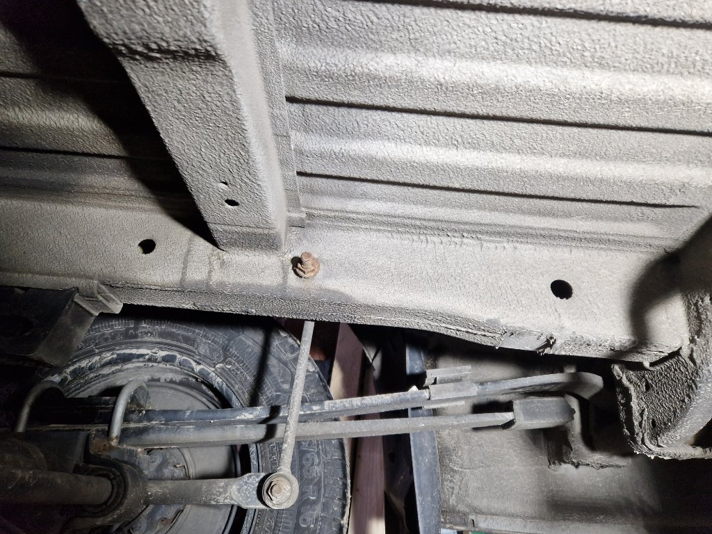

Also wäre, da der Tank auf dem Querträger aufsitzt, oben wo kein Träger ist, sogar noch Luft für eine Füllstandsanzeige und die Entlüftung. Auch die Schraube die ich meinte, diese hier
stört dann nicht mehr weil der Tank knapp unten drunter sitzt, dadurch passt auch der 75 Liter Tank, sonst hätten 2-3 Zentimeter gefehlt. Abschließen tut er dann fast auf dem Milimeter mit der UK des Ersatzrades, fast so als wäre es eine Sonderanfertigung für den Sprinter.
Hab noch mal vielen Dank für deine Hilfe, dann werde ich den Tank nun bestellen und drunter bauen, das ich wenigstens unter dem Auto mit dem Gröbsten fertig bin.
