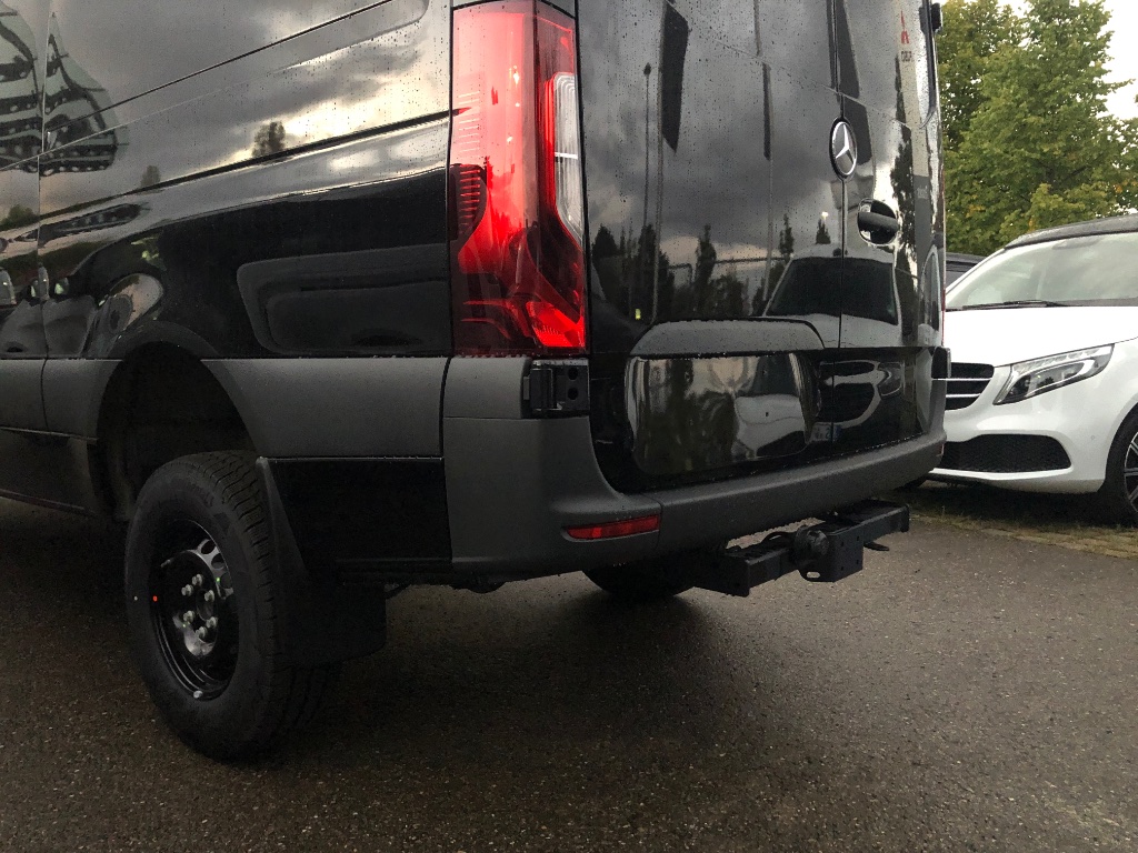

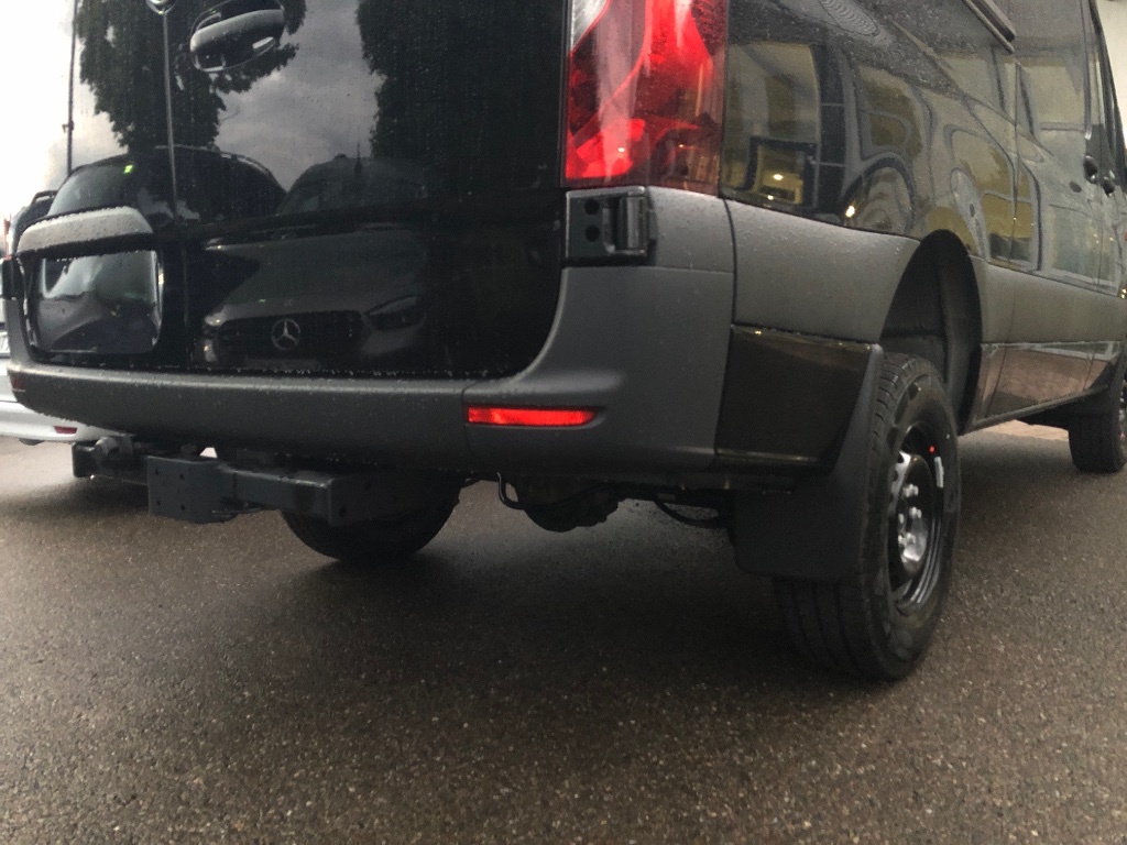

Chris79 hat geschrieben: 07 Jul 2022 09:39
gxg_4x4 hat geschrieben: 27 Mai 2022 23:24.
Kannst du schon mit Beweisfotos dienen?
…anbei das versprochene Foto zum 907 419 4x4 BJ ab 06/2022 ohne Zusatzrückfahrleuchten.
Niedriger scheint das Gesamtfahrzeug nicht geworden zu sein.
Die Info vom technischen MB Service war, dass es eine erleichternde Anpassung in den Zulassungsbedingungen/-ausnahmen gab.
Sprinter_ohne_Zusatsatzrückfahrleuchten_1
Sprinter_ohne_Zusatsatzrückfahrleuchten_2

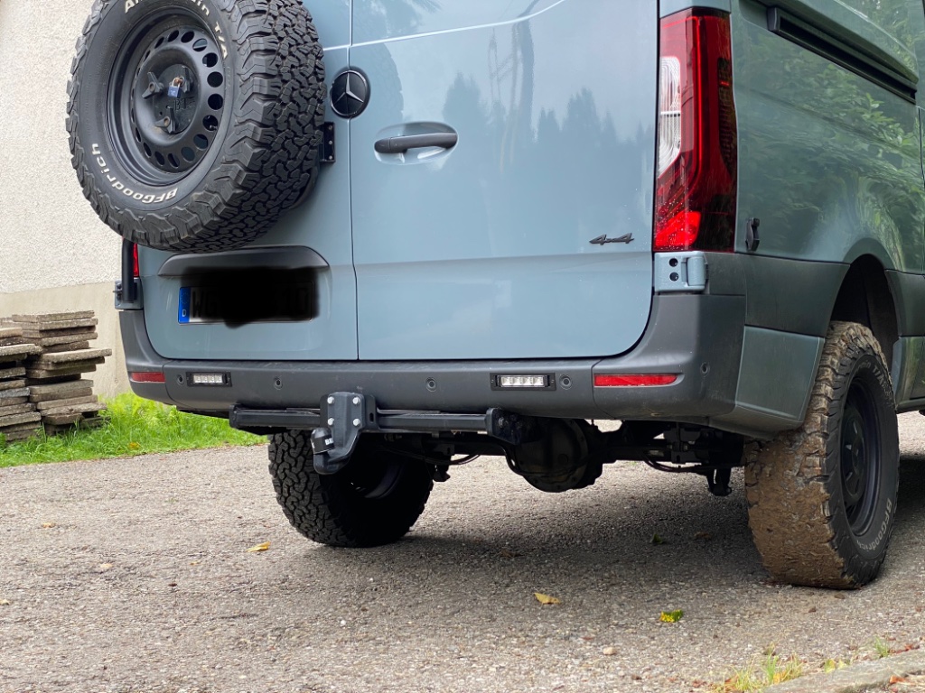

Re: Rückfahrleuchten unter der Stoßstange - WARUM?
Beitrag von Chris79 »
Ich hab’s so gelöst:
Folgende Benutzer bedankten sich beim Autor Chris79 für den Beitrag (Insgesamt 3):
WolfgangK (22 Feb 2023 15:46), Helmut4x4 (22 Feb 2023 17:00), Guy Incognito (04 Mär 2023 10:23)

Was soll der tüv dazu sagen? Die Leuchten haben ne Zulassung als rückfahrscheinwerfer!

Chris79
Beiträge: 72
Registriert: 02 Mär 2021 11:09
Wohnort: Allgäu
Helmut4x4 hat geschrieben: 22 Feb 2023 17:01
Chris79 hat geschrieben: 22 Feb 2023 15:21 Ich hab’s so gelöst:5331CCDC-93B6-4B60-8C96-43581A40765F.jpeg
Das sieht sehr gut und professionell aus! Verrätst du uns den Hersteller und den Händler dieser Lampen?
Lungo RF Rückfahrscheinwerfer
Aber Achtung: nicht die 2.0, die sind größer und passen nicht in die Stoßstange

Nein….die Zulassung erlischt höchstens wenn du die
Scheinwerfer wieder rückbaust in die ursprünglichen lampenträger die ja laut Gesetz zu hoch sitzen.
Hersteller bzw. Händler ist prolux
Der einbaurahmen muss meines Wissens separat geordert werden…
