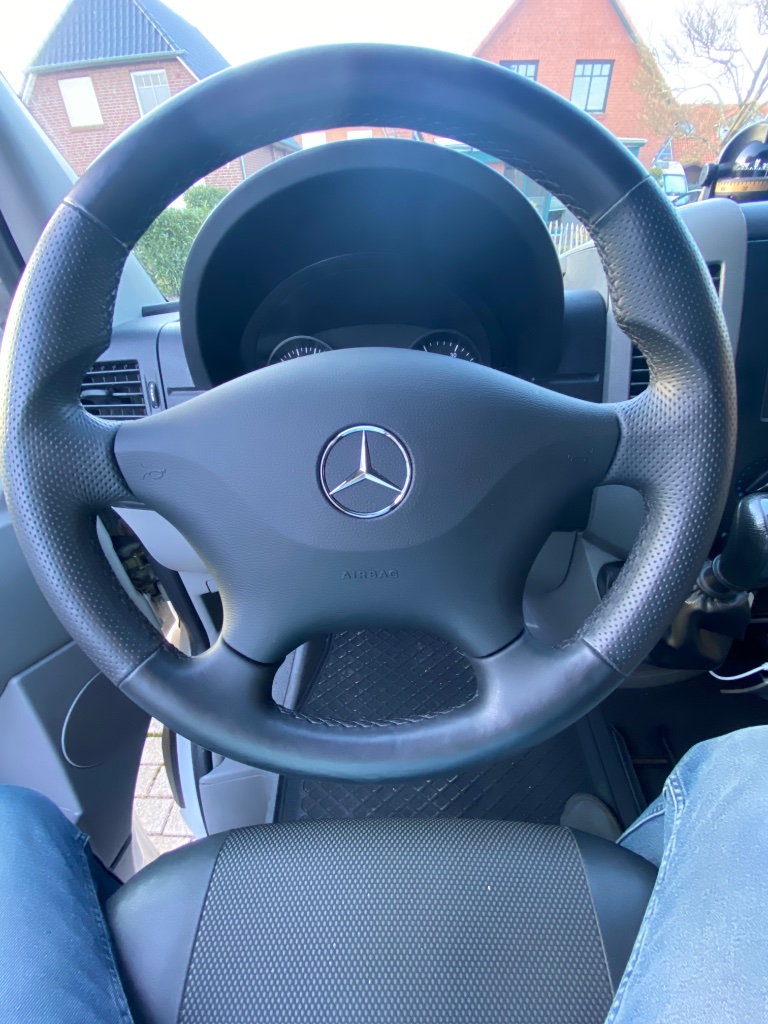

So, hab jetzt auch die Eimladung bekommen und mein Freundlicher hat gemeint, dass er einfach wenn die Fahrgestellnummer auf seiner Liste ist, tauscht, auch wenn da erst kürzlich ein neuer Airbag reinkam.

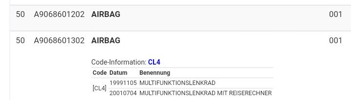

Bei mir ist allerdings das Problem, dass er nur einen Lowline Airbag (ohne MFL) von daimler bekommt, weil der ja laut Datenkarte in meinem Fzg ist. Ich habe aber ein MFL mit Highlinekombi verbaut und das mit Teilen, die alle von Daimler kommen.
An alle die bisher schon ein Schreiben bekommen haben:
Habt ihr ein MFL oder normales Lenkrad? Und vor oder nach MOPF? 🤔
Meiner wäre mopf, bj 2015 orginal ohne MFL

ich denke das der Fahrerairbag von LI und HI Lenkrad gleich ist ..nur das Cover ist unterschiedlich ...die werden den Airbag rausschrauben und eine neuen einschrauben

Also laut der Teilenummern im ETK sind die unterschiedlich.

Eck hat geschrieben: 07 Sep 2022 18:35 neuer Airbag und neue Abdeckung sind drin...
Dann hoffe ich mal, das ich meinen Fahrerairbag nicht nicht tauchen lassen muss .... ich habe das Lenkrad auf HL umgebaut .... und dann würde ein neuer Airbag nicht mehr passen ..

Du solltest bei Mwrcedes mal checken, ob dein Airbag im MFL nicht vielleicht auch betroffen ist. Von dem weiß nur Daimler bisher nicht, dass er in deinem Fahrzeug ist.

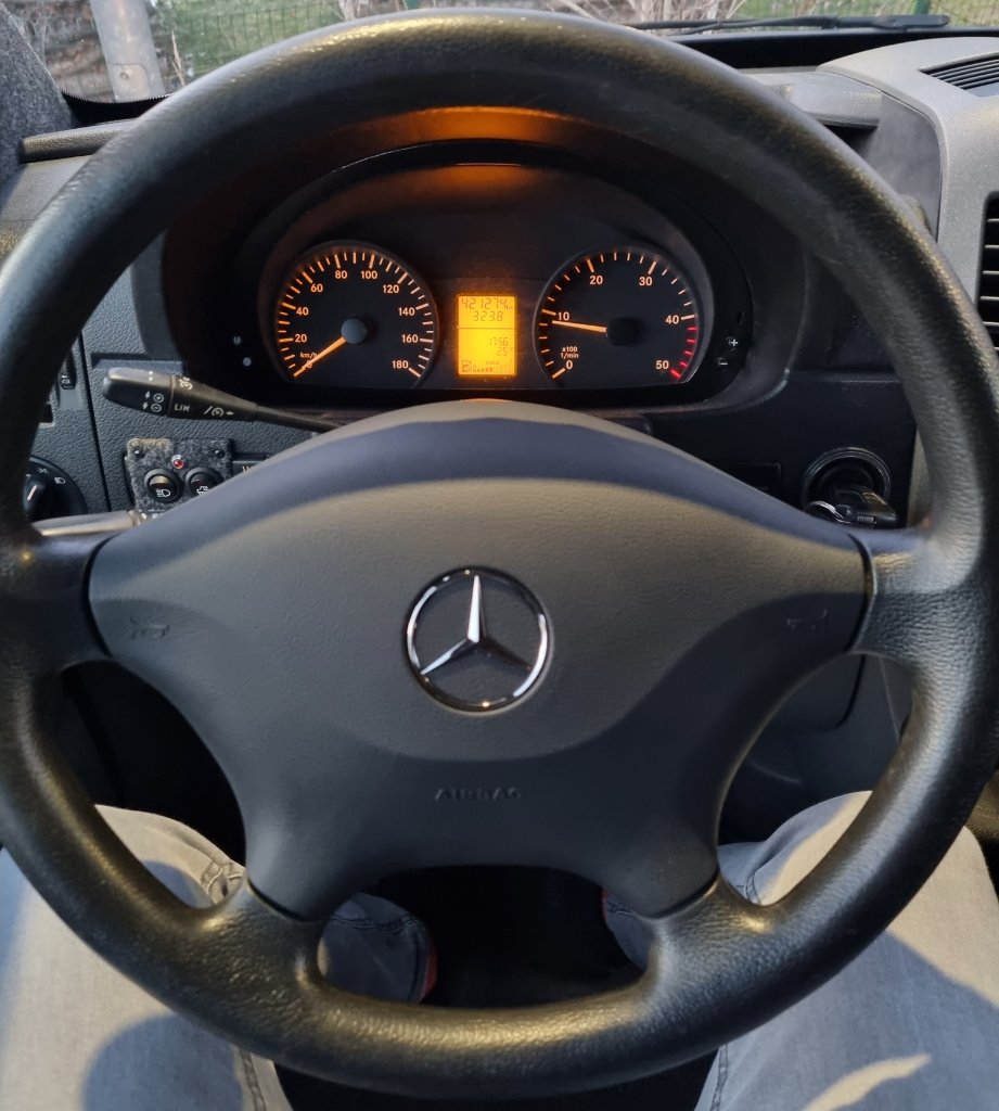

Gestern in 20 Minuten verbaut. So sieht der neue Airbag aus.
