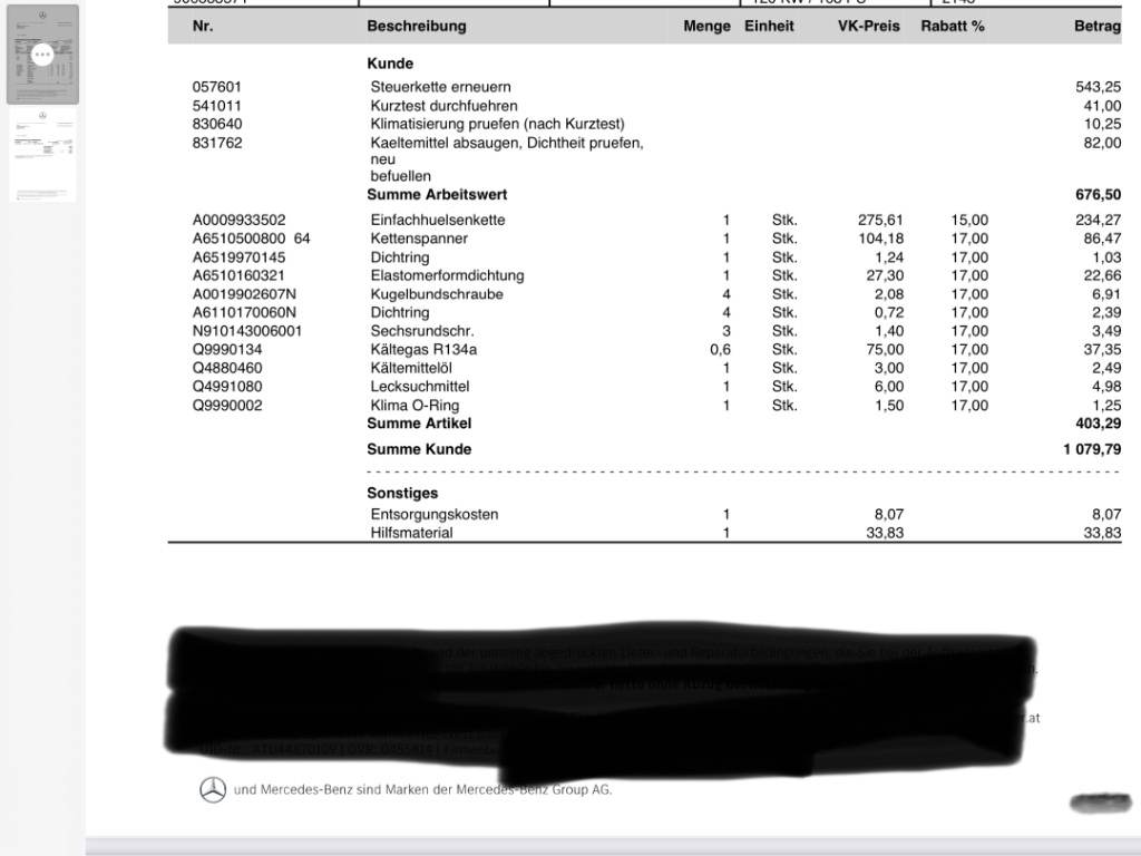

ich hab erst vor kurzem einen Kettenwechsel bei MB machen lassen. Meine war gelängt. Beim starten war es ein leichtes rasseln und dann eine Art ticken. Ging aber länger als 2-3 Sekunden. Und auch nur beim ersten starten.

Was hast Du für den Wechsel der Kette gezahlt ?
Re: Sprinter 906 - Steuerkette hörbar?
Dann hoffe mal nicht das es die Kette ist
Ich habe mit Rabat 4.000€ bezahlt. ( Steuerkette + Klima)
Meine Klima ging nicht, hab denen gleich gesagt sie sollen dies auch mitmachen. Ende vom Lied, Klima 2 Dichtungen defekt, getauscht, befüllt und nach 3 Wochen wieder ohne Funktion.
Kette läuft natürlich ohne Probleme.
