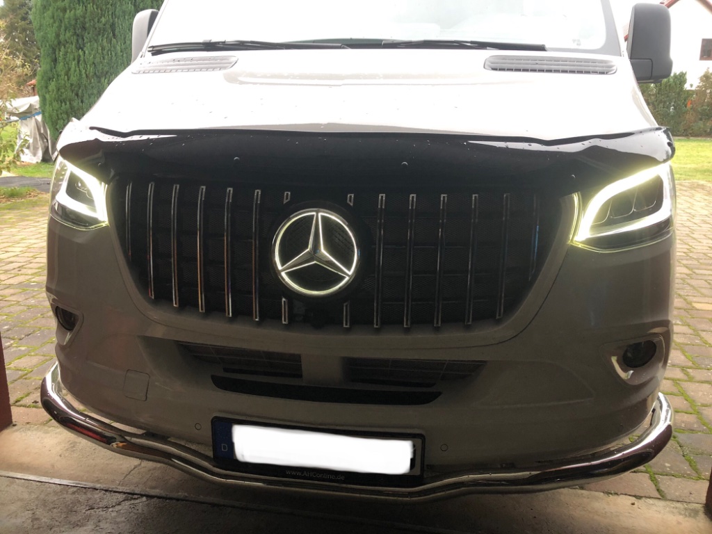

Hi
So ich hab ihn auch drin, jedoch noch nicht angeklemmt.
Ich hab den Panamericanagrill, dieser hat in der Mitte diesen „Deckel“ auf dem der Stern draufgeklickt ist. Diesen Deckel musste ich auch ausschneiden um das Gehäuse rein zu bekommen. Wenn man ihn innerhalb der Löcher für den Stern ausschneidet, liegt das leuchtgehäuse mit der Kante auf und der Stern hält ihn dann nachdem anklicken.
Leider hab ich keine Fotos gemacht.

N’Abend
Ich habe ihn jetzt mit erstmal mit an das Radio angeschlossen, eine Sicherung der Standlichter oder der Comming-Home-Funktion konnte ich nicht finden, die dünnen Drähte der Scheinwerferstecker wollte ich nicht rumfummeln, zumal ich auch nicht weiß, welcher für das Standlicht ist! Kann mir da jemand helfen damit der Stern mit dem Tagfahrlicht/Standlicht leuchtet?
Vielen Dank
Gruß Schudi

Schudi hat geschrieben: 25 Nov 2023 16:47 ...welcher für das Standlicht ist!..
gar keiner. Du hast ja LED Scheinwerfer, da sind die einzelnen Funktionen komplett CAN-Bus gesteuert. es gibt keine Leitung, die du anzapfen kannst (bzw. anzapfen solltest).

Beitrag von Schudi »
Deshalb dachte ich ja, es gibt irgendwo eine Sicherung, an die man rangehen könnte, aber das geht wohl alles übers Steuergerät.

Schudi
Beiträge: 79
Registriert: 25 Jan 2018 14:43
Re: Leuchtender Stern (Originalteil MB) Selbstbauanleitung
Sorry für die späte Antwort.
Nein hab ich jetzt doch nicht gemacht.
Ich hab das Kabel des sterns zum Sicherungskasten im Fußraum der Beifahrerseite verlegt und an einen freien Platz für Zündungsplus angeschlossen, fertig.
Warum ich diesen Quatsch mit dem Steuergerät wollte, weiß ich heute leider nicht mehr 🤦🏻‍♂️😂

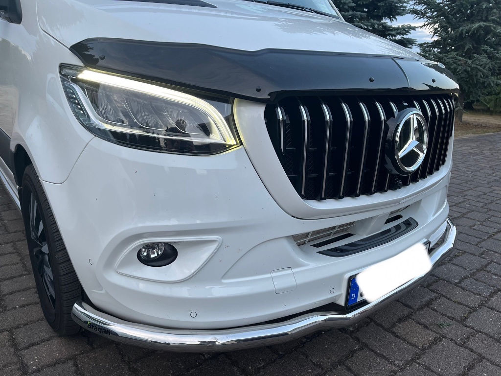

Schudi
Beiträge: 79
Mittlerweile habe ich einen neuen Grill mit einem Stern vom GLS drin, dieser Stern hat die Optik wie ein Distronicstern mit flachem Gehäuse. Was auch zu erwähnen ist: Bei Sprintern mit Distronic funktioniert es nicht!
