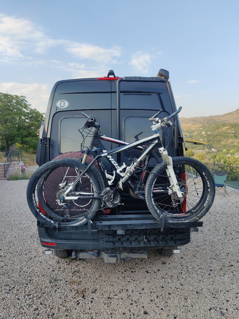

hatte mich in diesem thread schon mal geäußert. Jetzt hat der Oryx Träger 25.000 Km gehalten und die Hecktüre hat auch keinen Schaden genommen. Dazu habe ich bei ROAL-vans einen Fahrradträger nach meinen Vorgaben herstellen lassen. Der hat jetzt 12.000 Km gehalten (bis nach Armenien) und war in 20 Minuten montiert und die Qualität, Gewicht, Beschichtung, Schweißnähte, Passgenauigkeit sind sehr gut.
Die Mtbs stehen super sicher auf den Schienen. Je Rad zwei Spannriemen. Auch auf Pisten und schlechten Straßen.
Das Fenster auf der Beifahrerseite läßt sich komplett öffnen (90Gad). Auf der Ebene der Radschienen habe ich noch eine Aluplatte montiert auf der flexibel noch Transportgut Platz hat. Ortliebsack, Brennholz, ...
Drunter noch zwei Sandboards mit zwei Schrauben befestigt dazu noch einen Spanngurt.
Rundum zufrieden :D
Joachim

Und noch keine Probleme mit Rennleitung und Blaukittel wegen der Abdeckung der Heckleuchten gehabt?

Nein keine Probleme mit der Rennleitung.
Ich sehe sowieso auf den Straßen keine.
Allerdings sind wir nach Montage auch nur ein paar Tage in D rumgefahren, dann kurz durch Austria felix und
auf dem Balkan, und dann weiter in den Osten.
Wenn wir hier wieder sind kann ich in 5 Minuten die Schienen für die Fahrräder demontieren. Der Rahmen bleibt am Sprinter und die Fahrräder kommen auf einen klappbaren Atera Träger auf die AHK
