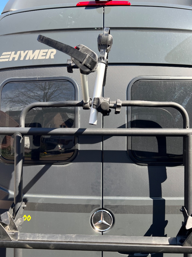

Nabend zusammen,
Ich hab mir kürzlich auch den Eurocarry für meinen Sprinter 907 angeschafft.
Leider werde ich nicht schlau aus der Position der Spezialmutter im Scharnier. Es handelt sich um ein 180 Grad Scharnier, trotzdem findet die Mutter keine zufriedenstellende Position.
Hat jemand ähnliche Erfahrungen gemacht oder könnte mir ein Bild von den eingebauten Muttern schicken?

Re: Problem EuroCarry Fahrradträger
meinst Du die flachen Muttern im Innenbereich des Tür-Scharnier?
......so einen richten schnapp und passt Effekt haben die nicht. Einfach mit dem kleineren Radius richtig Fahrradträger rein schrauben. Nach einiger Zeit nachziehen wäre empfehlenswert. Sie wurden bei mir irgendwann locker !

ich stehe gerade vor der exakt gleichen Problematik. Das sieht irgendwie nicht vertrauenserweckend aus. Irgendwie wirkt der Ausschnitt des Türscharniers zu groß für die Spezialmutter. Hast Du den Träger inzwischen angebracht?Sullivan370 hat geschrieben: 27 Mai 2024 17:02
Wenn ich das jetzt richtig gemacht habe, zeigt die gerade Seite der Spezialmutter im oberen Scharnier nach unten und im unteren Scharnier nach oben.
Hauptsache die abgeflachte Seite der Mutter passt zu einer vorhandenen Kontur, damit sie sich nicht weiterdreht. Ob oben oder unten, kamn je nach Scharnier oder Lochposition anders sein.
Ich hatte zusätzlich sogar noch eine dünne Kontermutter aufgesetzt. Hat sich nie gelockert.

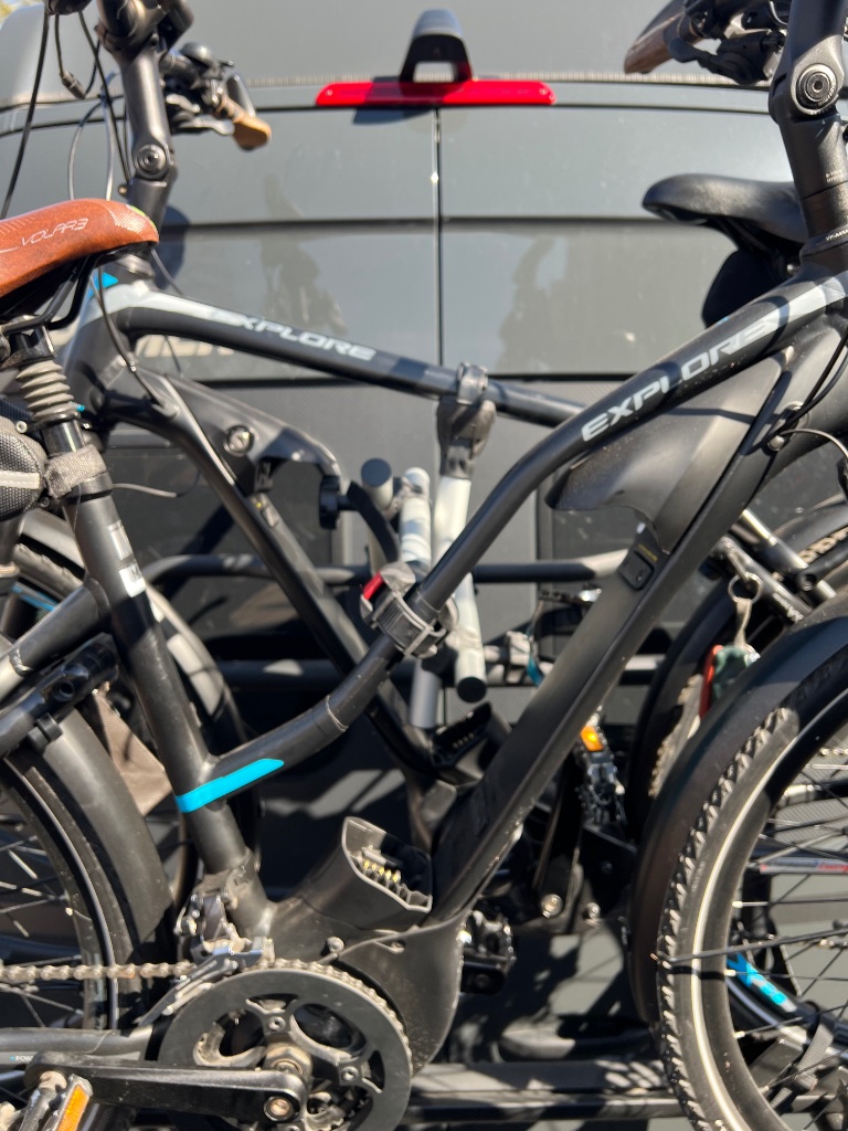

Die Hersteller können natürlich nicht perfekte Positionen für alle Räder mit all den Unterschiedlichen Lenkerbreiten bieten.Michael_free_600 hat geschrieben: 10 Mär 2024 13:08 Ummontiert habe ich, ist aber immer noch für den Ars…![]()
Der kurze Bügel ist so kurz, dass das Fahrrad schräg zum Auto steht und der Lenker oben fast an der Tür anschlägt. Das kann es ja wohl nicht sein.
In deinem fall setzt du die Schiene des ersten Fahrrads näher an das Fahrzeug heran, dann geht oben der Lenker auch freier. Dazu muss man natürlich zwei neue Befestigungslöcher bohren, was in dem Fall unbedenklich ist.
Je nach Beladungssituation und Räder muss man sich das etwas passend machen. Das gilt grundsätzlich auch für die Ladehöhe, die ja ab Werk veränderbar ist und natürlich auch weiter angepasst werden kann.
