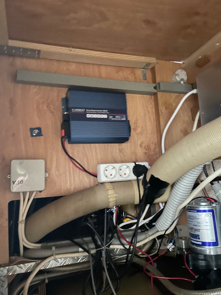

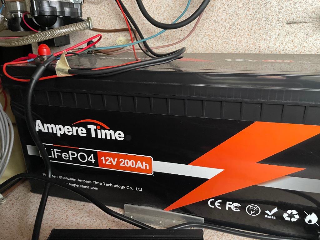

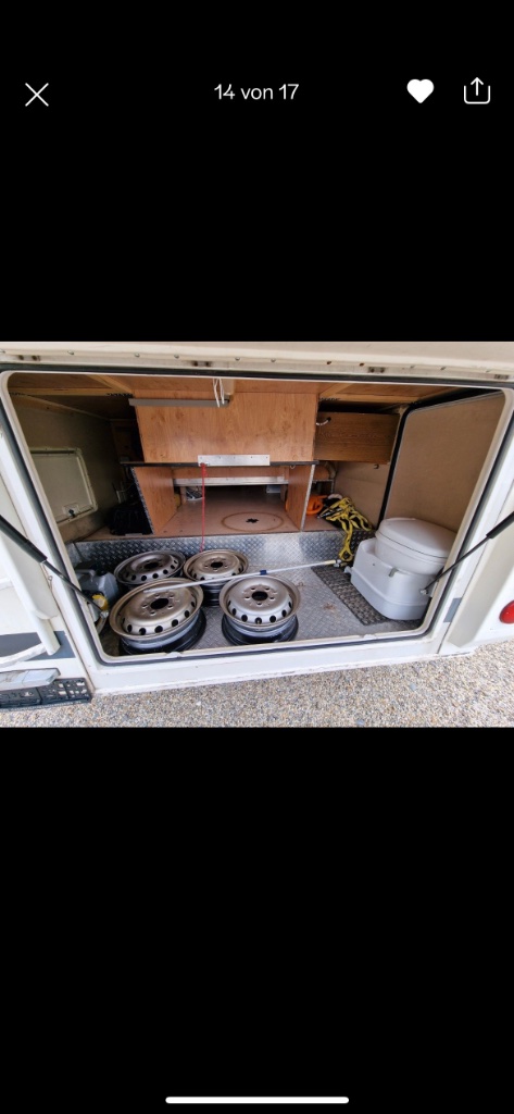

Hier noch weitere Bilder, bei dem heckgaragen Bild weiß ich nicht ob das links Schimmel ist?? Fällt mir jetzt erst auf.

newcampervan hat geschrieben: 26 Mai 2024 19:39 Hier noch weitere Bilder, bei dem heckgaragen Bild weiß ich nicht ob das links Schimmel ist?? Fällt mir jetzt erst auf.
Ist die Wasserpumpe über der Batterie?

Beiträge: 2546
Re: Kaufberatung Carthago Mondial 312 Sprinter, BJ 1999
Meine Gedanken zu den letzten Fotos...
Sehe ich ein 230V Kabel an Aluriffelblech? Ist die Batterie irgendwie befestigt? Viele wild herumfliegende Kabel. Die 3fach Steckdose mit Straps an der Luftleitung befestigt. :?
Alles klare Kritikpunkte und viele Hausaufgaben nach dem Kauf... :(
Kalkuliere in jedem Fall eine Reserve für anfallende Arbeiten ein und gehe nicht aufs Ganze...
