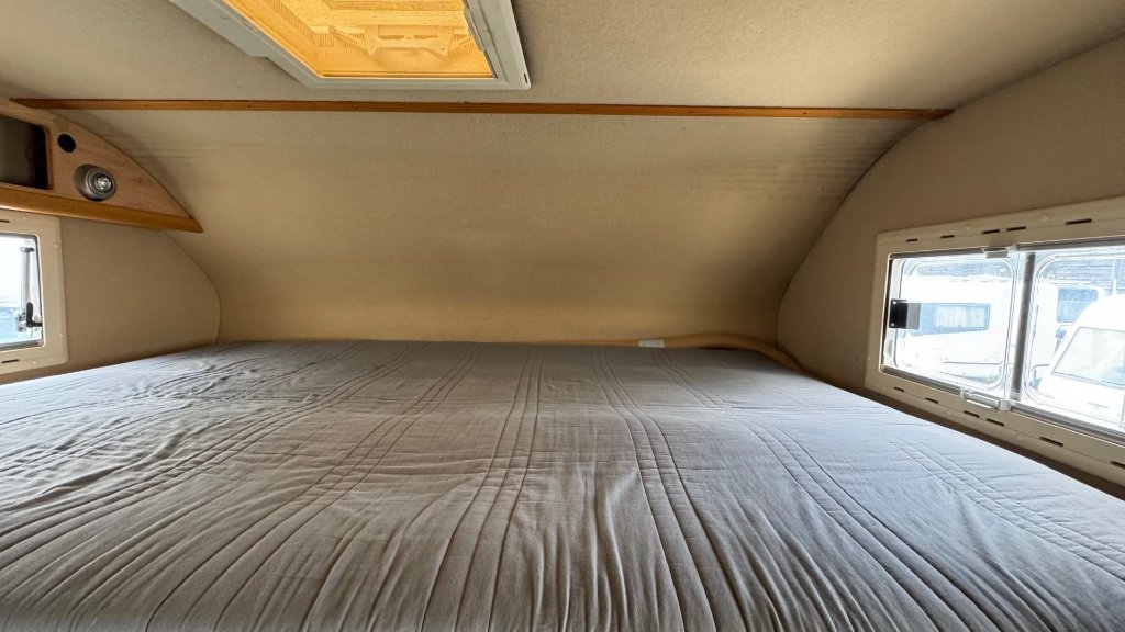

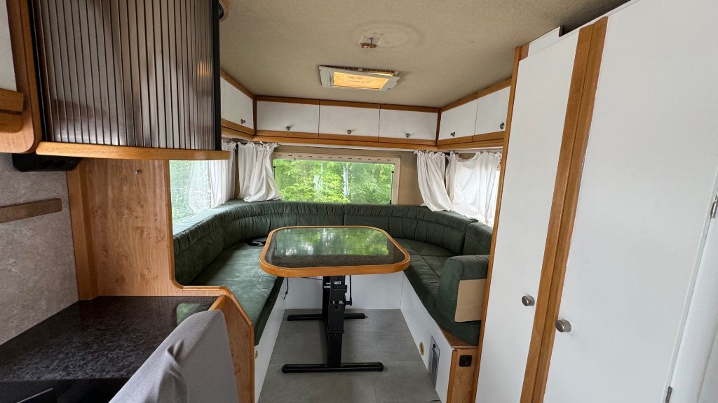

Ist das vorne rechts im Alkoven ein Wasserfleck :?:
Die Bilder vermitteln mir den Eindruck eines ziemlich lieblos "gepflegten" Zustandes (u.a. herunterhängende Dachlukenabdeckung). Dafür sind 18k€ nicht wenig...

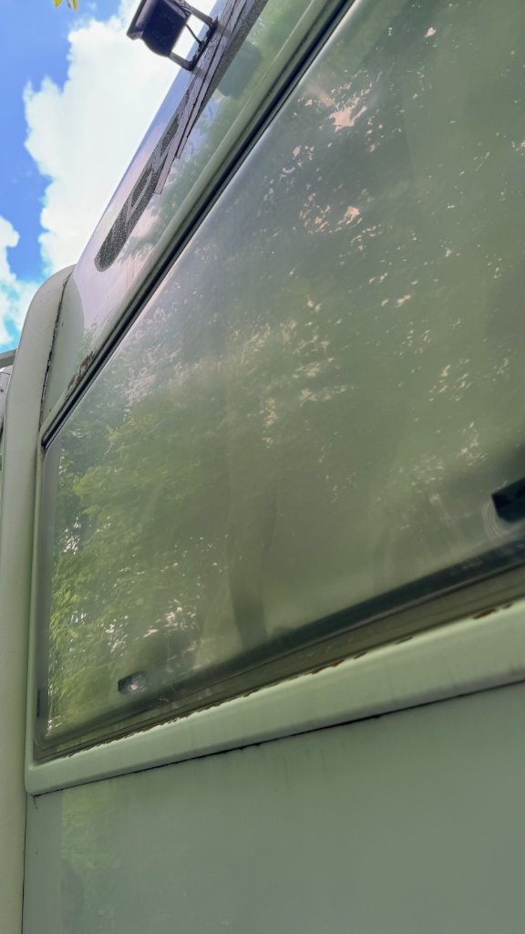

JanN hat geschrieben: 24 Mai 2024 14:10u.a. herunterhängende Dachlukenabdeckung
Das Zeug bricht mit der Zeit, wenn sich der Weichmacher aus dem Plastik verdrückt. Dann klemmt die Abdeckung nicht mehr richtig in der Fassung. Entweder tauscht man das Teil direkt, oder sucht eine ganz andere Lösung. Die Hauben gibt es glücklicherweise noch neu zu kaufen.

Beim Kunststoff ist der Gilb schon sichtbar. Nächste wahrscheinliche Stufe ist bei den Luken und im Bad: Brösel.
Das kann zur Dauerbaustelle werden.

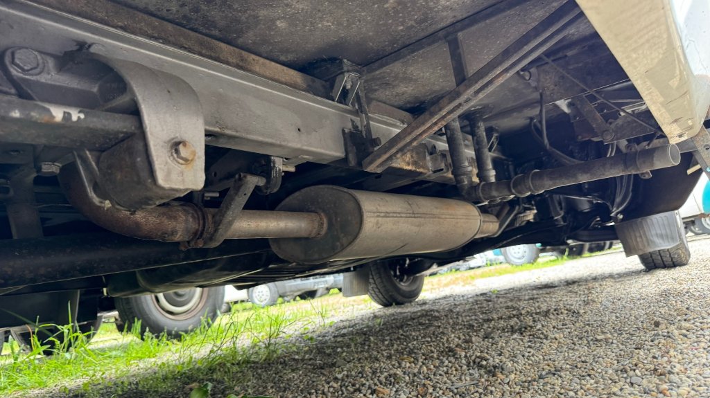

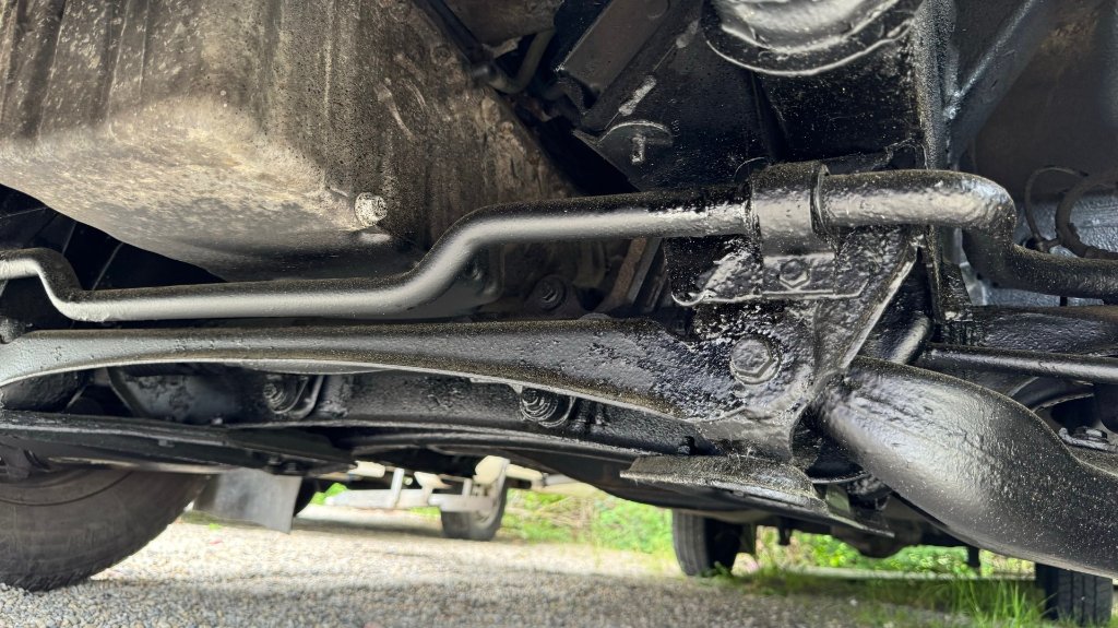

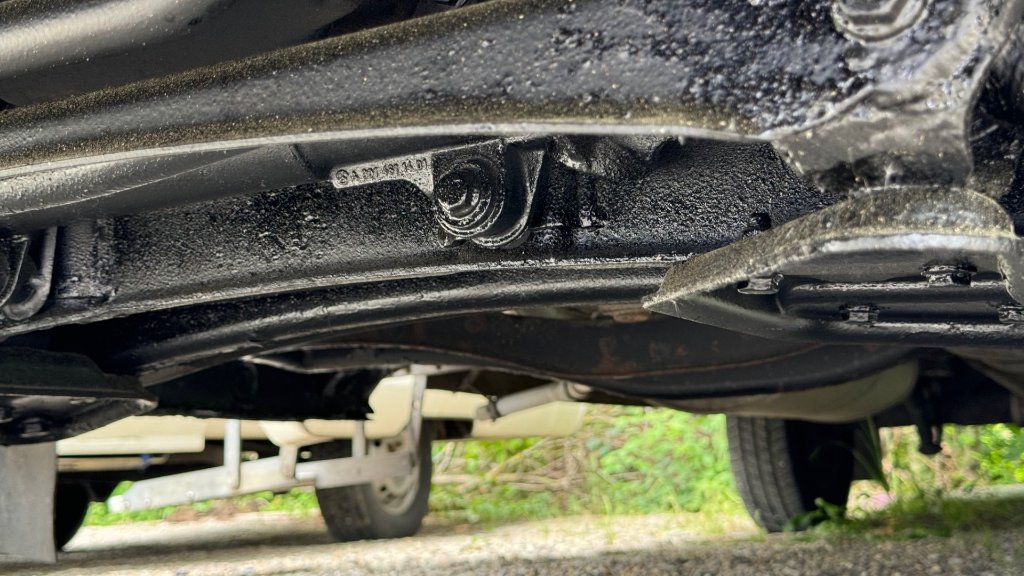

Sind die schwarzglänzenden Vorderachsteile verölt, oder ist das frischer Unterbodenschutz zum Verdecken von Rost?

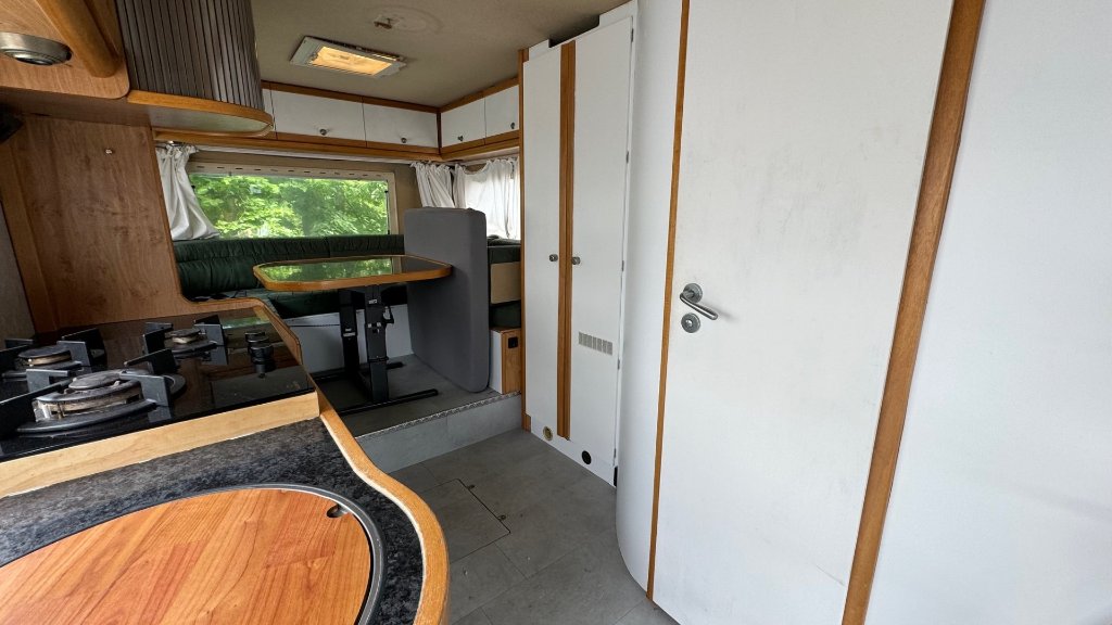

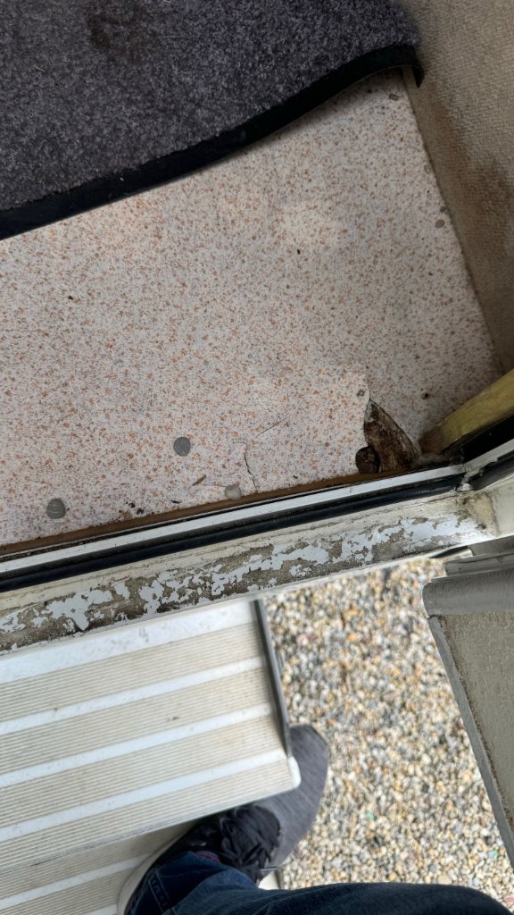

Woher kommt das Bodenloch im Eingangsbereich? Sieht für mich wie nach Wasserschaden weggegammelt aus, was mit einem Flicken nicht mal eben nachhaltig repariert werden kann...

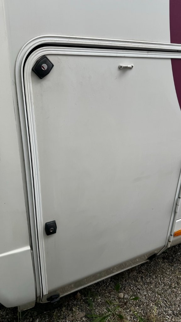

Warum ist die Garagentür so verzogen (und deshalb vermutlich undicht :shock: )?

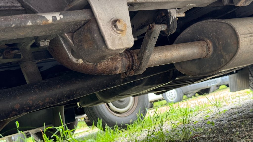

Ist der Rahmen auf Höhe der Ablaßrohre rostig, und wenn ja: wie stark?

Bei dir ist der Wasserschaden ja schon sichtbar. Alkoven und Eingang. Unabhängig was der Verkäufer sagt: geh aufs Dach und sieh dir alle Verbindungsfugen und Abdichtungen an. Und falls du es nicht selber abdichten kannst, rechne die Kosten dafür gleich vom Kaufpreis ab.
