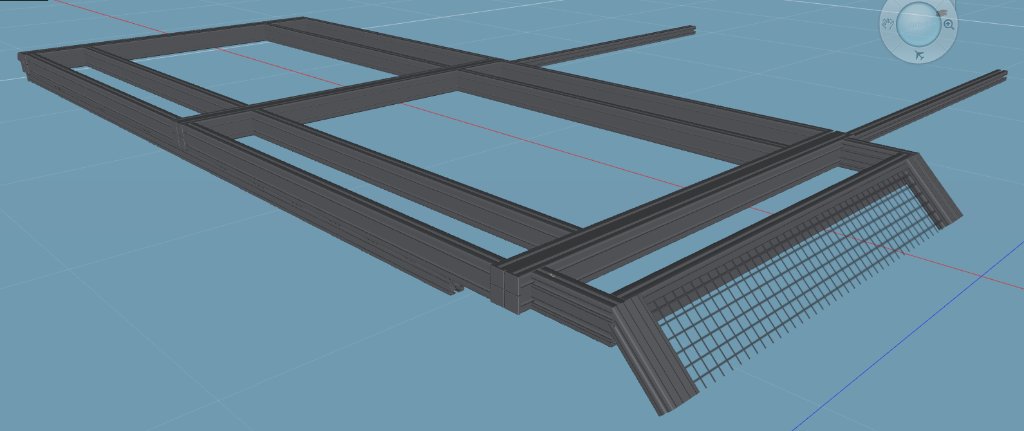

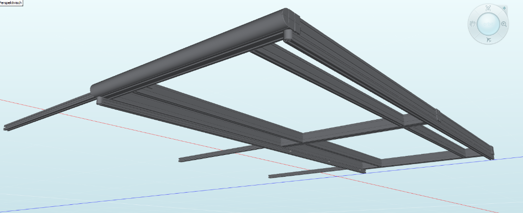

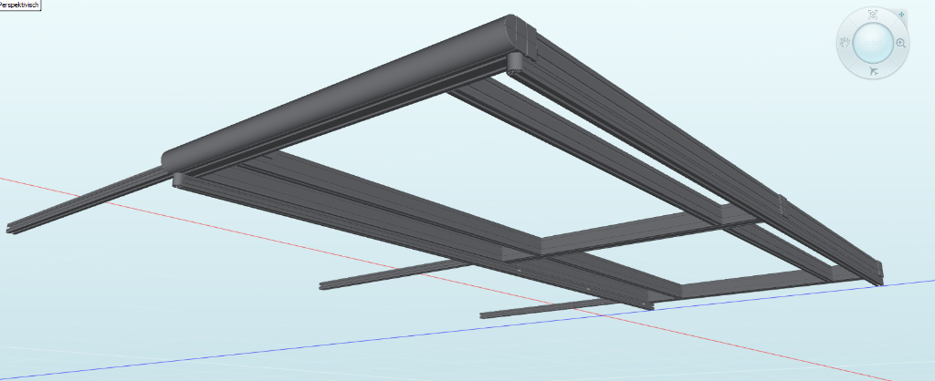

Aktuelle Version....
Die Auflage ist nun ganzflächig auf der C Schiene und ebenso lang.Ich hoffe dass nun die Kräfte besser verteilt sind und der Träger Aerodynamischer ist,als mit 3 einzel Blöcken.Gefällt mir auch optisch besser

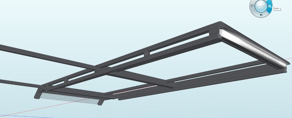

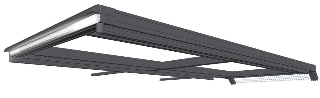

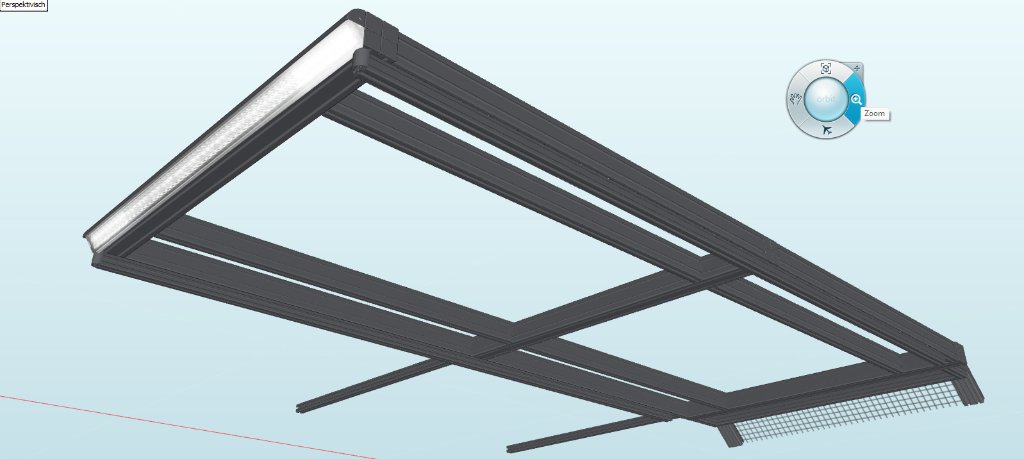

Das ganze ist gewachsen...
Neu der Platz für eine Lightbar 130cm lang.Hinten ei schönerer Abschluss und eine Verlängerung des Trägers bis fast Ende des Sprinter.Dann kommt ein Rückfahrkameraschutz und Platz für eine optionale Rolle für das leichtere Aufbringen von schweren Geräten wie Kanus oder ähnliches.Die Rolle montier ich aber erst Bei Bedarf

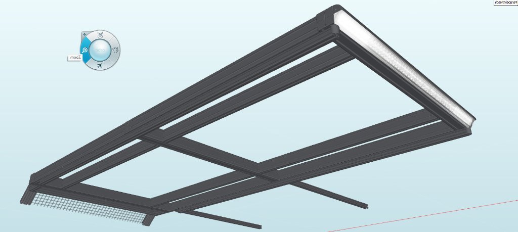

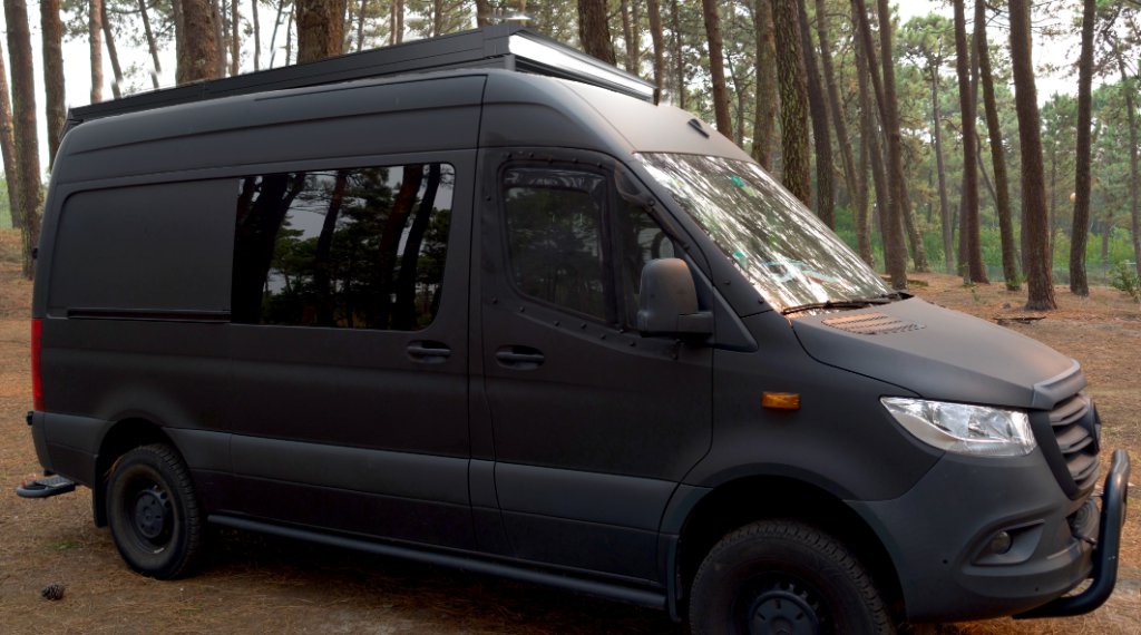

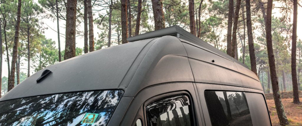

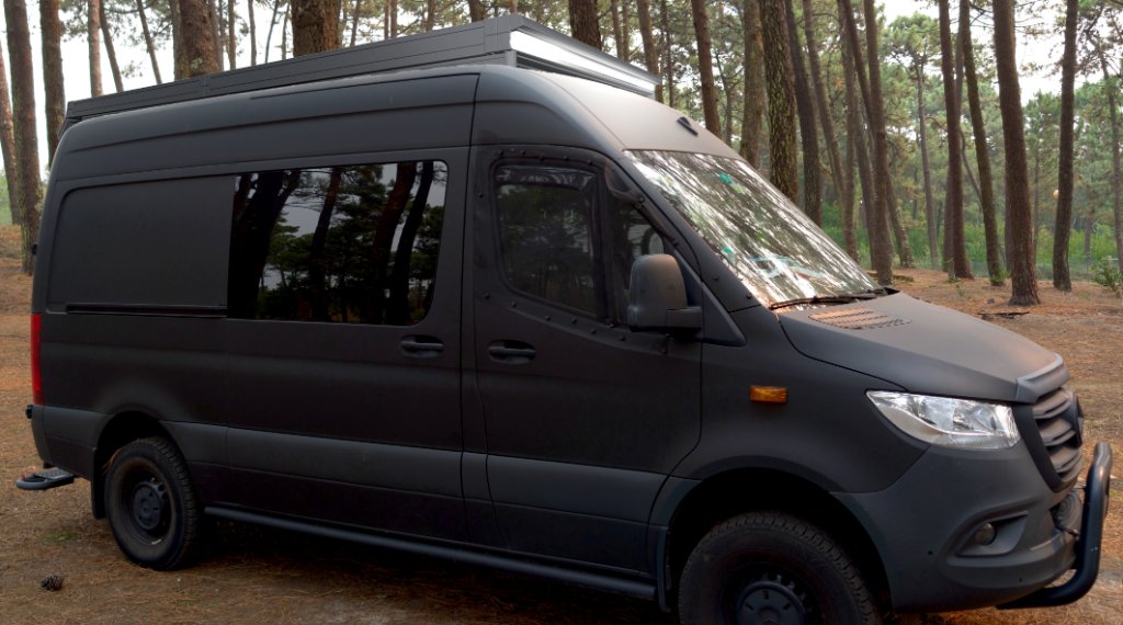

Hier mal eine Variante bei der die vorderen Profile durch 40x40 ersetzt sind.Bin mir nicht schlüssig was optisch schöner ist.Meinungen?
Der Vorteil wäre,leichter ,günstiger und eventuell die 40x40 in Schwarz eloxiert erhältlich.Dann müssten aber die ganzen Rillen durch Abdeckungen wieder verschlossen werden,da es das 40x40 in schwarz wahrscheinlich nur mit den Rillen und nicht geschlossen gibt
