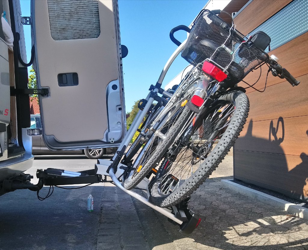

Nutze den Atera Strada DL 3 und kann beide Türen öffnen.

Bisher keine ernsthafte Probleme gehabt. Natürlich ist der hintere Böschungswinkel schlechter aber immer noch besser als bei den meisten 4x2 TI oder VI.
Mein GCS hat aber auch das verstärkte Fahrwerk und steht damit relativ hoch.
