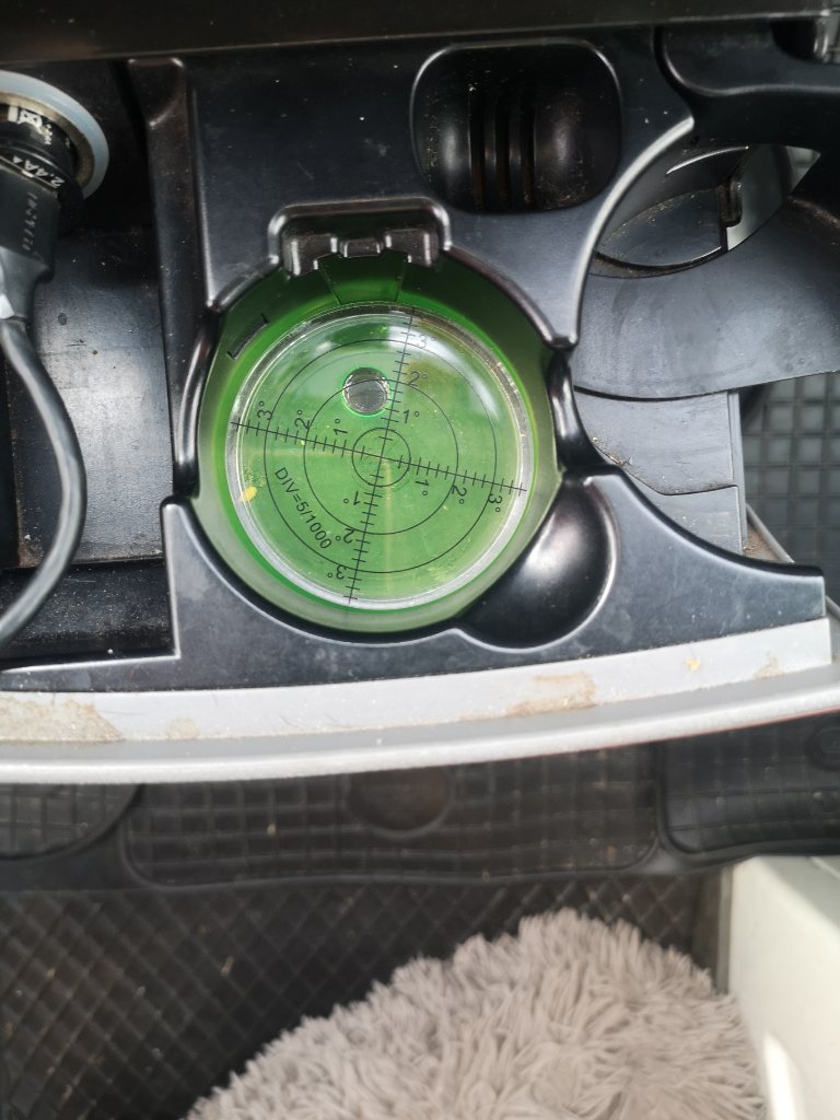

Ankommen und nivellieren
Finde die runde Wasserwaage perfekt, passt genau in die Halterung der Aschenbecherschublade. Damit werden einmal die Keile entsprechend gelegt und drauf gefahren, kein peinliches Hin- und Her Sonnensegel

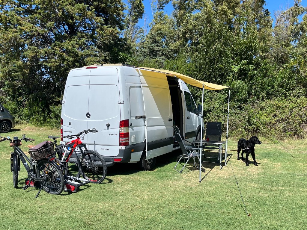

Sechs Ösenschrauben in der C-Schiene halten das Segel oben. Der Tipp hierzu war allgemein die Threads zu C-Schienen und im speziellen die Nutensteine vom BW Shelter. Insgesamt gesehen ist die Lösung geht so, ist zwar schnell aufgebaut aber eine Markise würde hier gewinnen. Fahrradträger
Ich hab einen normalen Thule Träger auf der AHK. Der muss nach diesem Urlaub weichen, dafür kommt einer den man ausziehen kann und dann die Türen hinten aufmachen kann, ohne jedesmal alles abzubauen

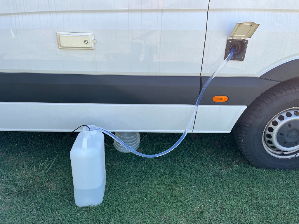

Wasser
Ich hab ca 80l Frischwasser, was mir definitiv etwas zu wenig ist. Gerade jetzt im Urlaub auf Sardinien ist die Außendusche perfekt. Aber zwei 20l Kanister sind die Lösung, aus denen dann bei Bedarf mit einer Tauchpumpe wieder aufgefüllt wird, damit ist ein machbarer Kompromiss erreicht. Super hat sich der Befüllfilter von Reich bewährt. Normalerweise finde ich die Produkte von Reich grenzwertig, z.B die Außendusche ist geht so. Hier aber haben sie das Filterelement von Aquafree aus Hamburg verbaut. Nach der Druckpumpe hab ich nochmal ein Filter von Alb mit einer Aktivkohlekartusche, damit haben wir immer gute Wasserqualität.

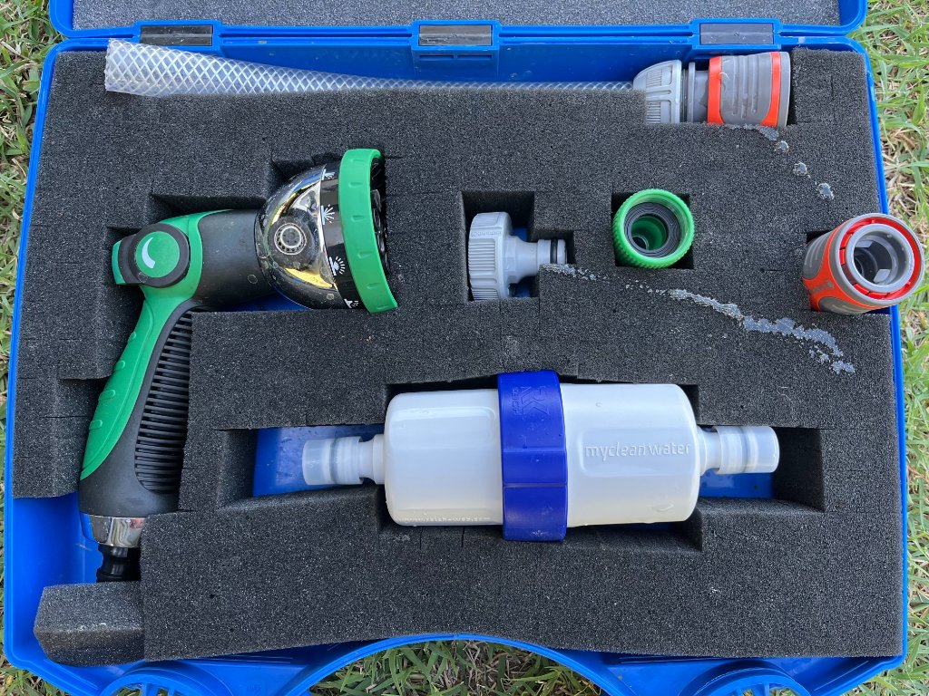

Mit wenig Druck am Wasserhahn dauert es mit dem Befüllfilter manchmal etwas, aber ich hab jetzt im Urlaub nie ungefiltertes Wasser eingefüllt. Strom

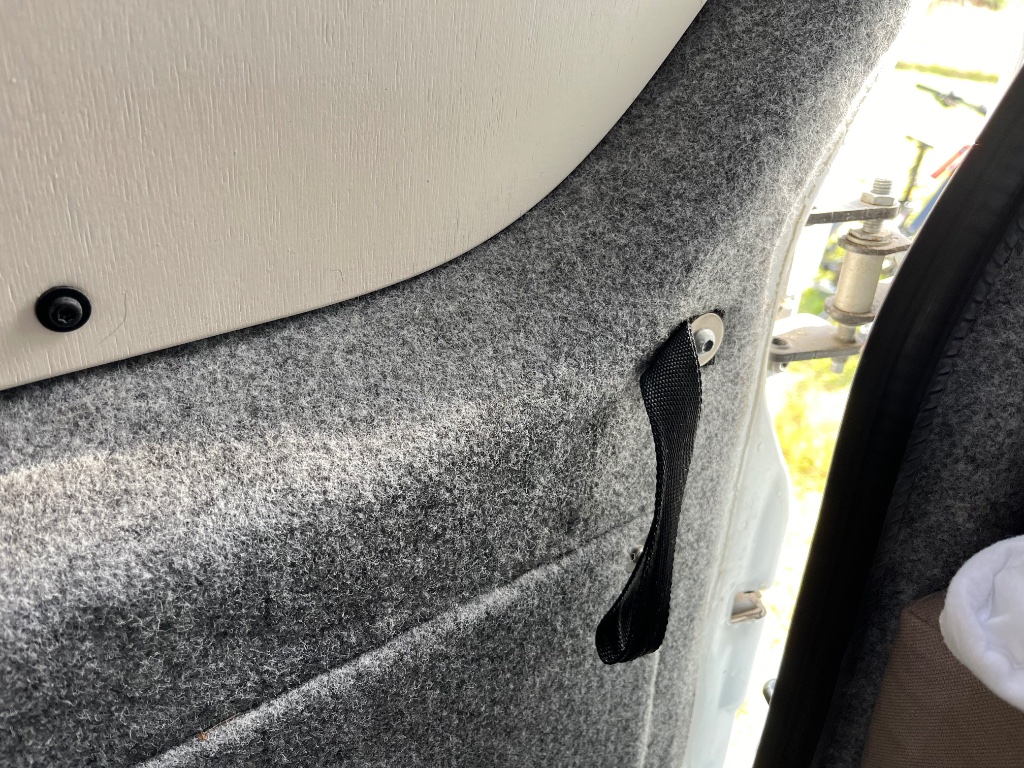

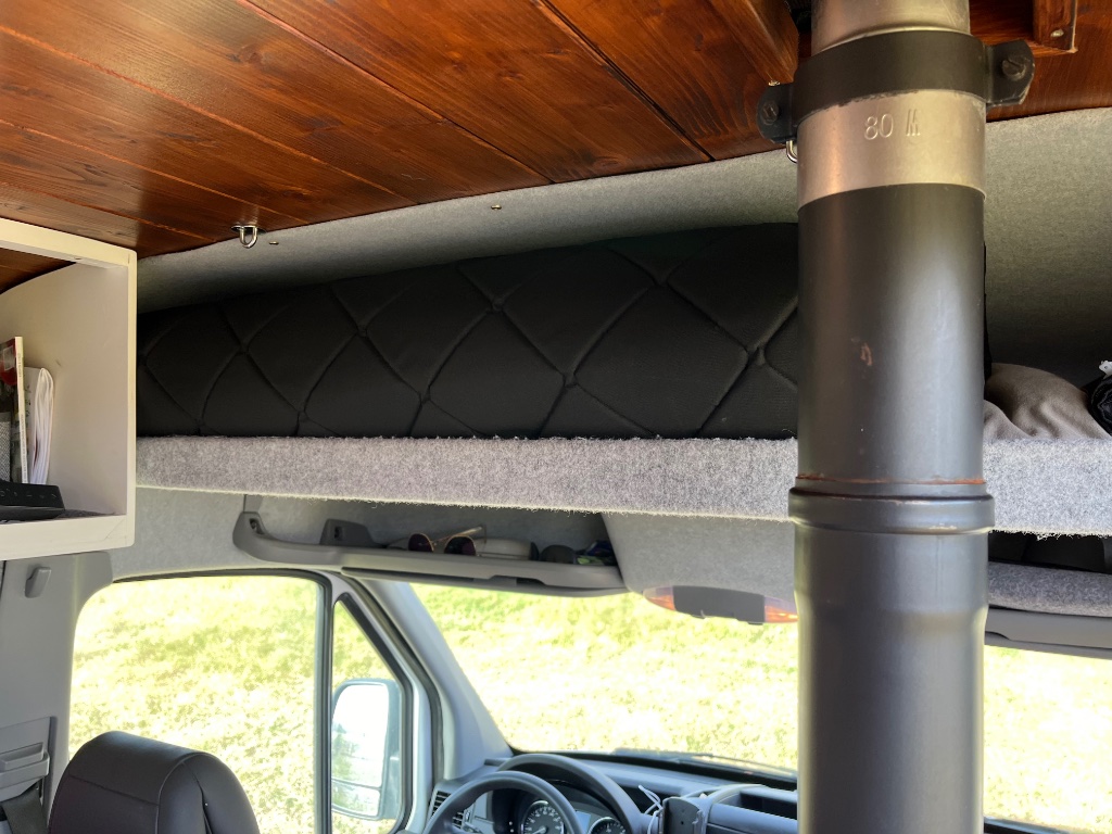

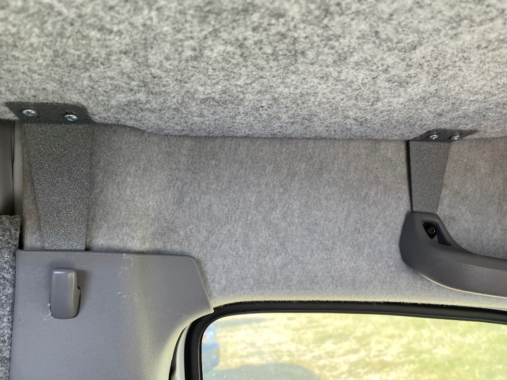

Noch zwei Kleinigkeiten die ich auch, glaube ich, aus dem Forum habe:
Schlaufe zum Zuziehen der Schiebetür. Damit ist das laute Zuknallen der Tür Vergangenheit. Ablage über dem Fahrerhaus, super Stauraum und mit der entsprechenden Schablone in null Komma nix gebaut.

Das ewige hoch und runter war ich auch leid. Da habe ich eine Idee bekommen:runde Wasserwaage
Mit dem Radstand und einem Taschenrechner, kann man sich ausrechnen:
Libelle bis Strich 1 = x. Stufe auf den Keilen.
Libelle bis Strich 2 = ganz auf die Keile fahren.
Ausrechnen muss man sich das selbst. Oder ausprobieren und dann aufschreiben. Dann ist auch die erste Nacht nach der Winterpause ein Erfolg

Ergänzung zum Fahrradträger: wenn man einen guten FT hat, dann ist der VanSwing eine Alternative. Funktioniert bei mir sehr gut. Man kann aber spontan keinen Anhänger mehr ziehen, dazu muss das Teil wieder abgebaut werden.

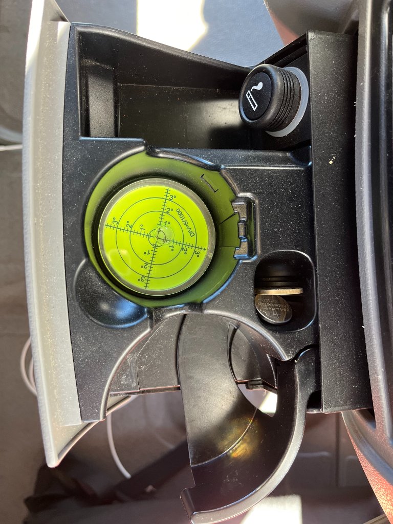

Zu #1 (Dosenlibelle) hätte ich noch die Ergänzung, daß die 65mm Version ganz genau passt.So genau, dass sie nicht mehr ohne weiteres raus geht.
Muss sie eigentlich auch nicht, aber sie sitzt bei mir etwas schebb. Da braucht es dann einen Saugnapf. Oder Staubsauger. Oder man bohrt vorher ein Löchelchen zum Stochern. Oder einen dünnen Schaumstoff unterlegen. Der Bechernapf ist konisch, wenn sie höher kommt müsste sie leichter raus gehen.
Oder man nimmt die 60mn Version.
Auf jeden Fall eine Super Idee, mein Dank gebührt dem TE.

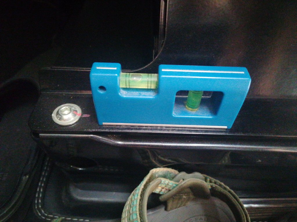

Geht auch ohne Schieber mit Magnet Wasserwaage.

Die hochkant stehende Wasserwaage ist dann für die korrekte Ausrichtung da, falls ihr wie Käthe auf der vereisten Straße parkt:
https://sprinter-forum.de/viewtopic.php ... 74#p270774
Nicht nachmachen!
