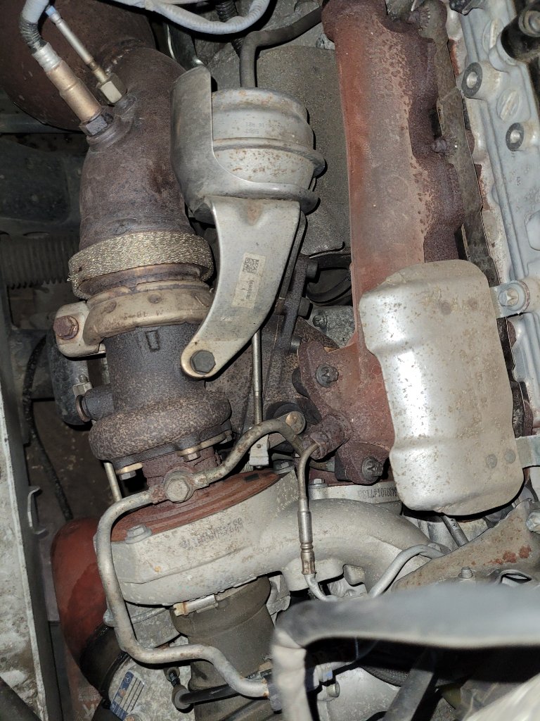

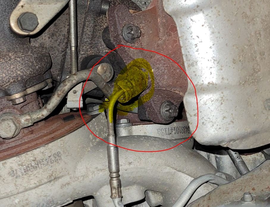

ist das dieser Temperatur-Sensor der den Fehler P0546 produziert, wenn ja welche Teilenummer hat dieser
Beiträge: 3335
Re: Fehler im EOBD - P0299 - P0546 - P0341
A6511530056 sollte die Hülse sein, A0009059207 könnte der Sensor sein, möglich sind aber auch A0009056404 und A0009051206, das sehe ich dem EPC nicht an.
Also besser bei MB bestätigen lassen
Beiträge: 3264
hljube hat geschrieben: 06 Mär 2025 12:47 A6511530056 sollte die Hülse sein, A0009059207 könnte der Sensor sein,
Der Sensor hat hinten wohl keinen Stecker sondern eine Art Box ...
