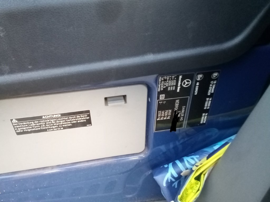

Rost am Sprinter ist leider normal. Von Vorteil ist der Metallic Lack. Bessere Lackierung als Standart Weiß. Nutze alle Mängel zum Preissenken. Verrate dem Verkäufer nicht das du ihn für 4 Personen brauchst. Das nutzt der Verkäufer. Mixto mit Kombiboden ist seltener, als 3-sitziger Kastenwagen. Ohne den Kombiboden hast du keine Befestigung für Sitzplätze mit Gurt die während der Fahrt genutzt werden können. Das Nachrüsten von Sitzplätze ist auch nicht für 200€ erledigt. Über 2000kg Anhängelast ist auch nicht problemlos nachträglich einzutragen. Mit der Übersetzung AR4 kann ich gut leben. Hat mein Sprinter auch. Höchstgeschwindigkeit ist 150, Autobahn 120-130 mit 11,5L/100KM.
Unter der 3500 auf dem Typschild unter dem Fahrersitz sollte 6500/7000 stehen, als Zuggesammtgewicht. Dann kannst du 3000kg Anhänger ziehen, auch wenn der Sprinter vollgeladen ist.

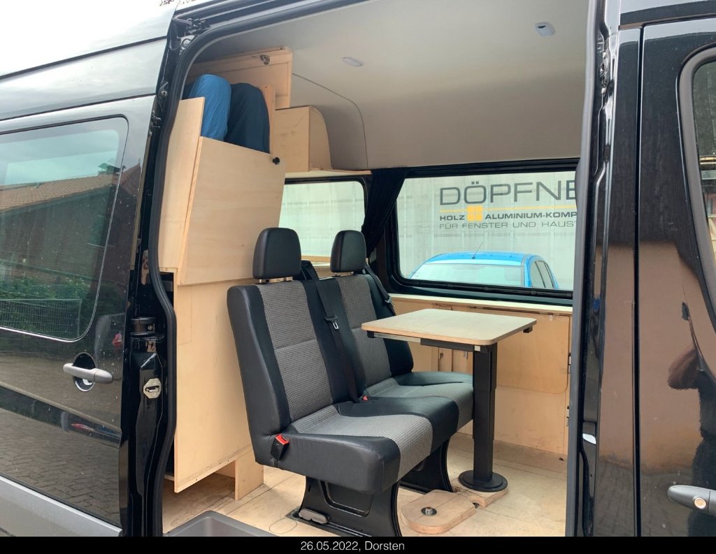

hljube hat geschrieben: 12 Mär 2025 17:35 ... Umschreibung zum Womo ...
... schweift zwar jetzt mächtig vom Thema ab, aber ich bekomme demnächst eine unfertige Einrichtung mit "verschobener" Sitzbank auf geänderter Bodenplatte.
