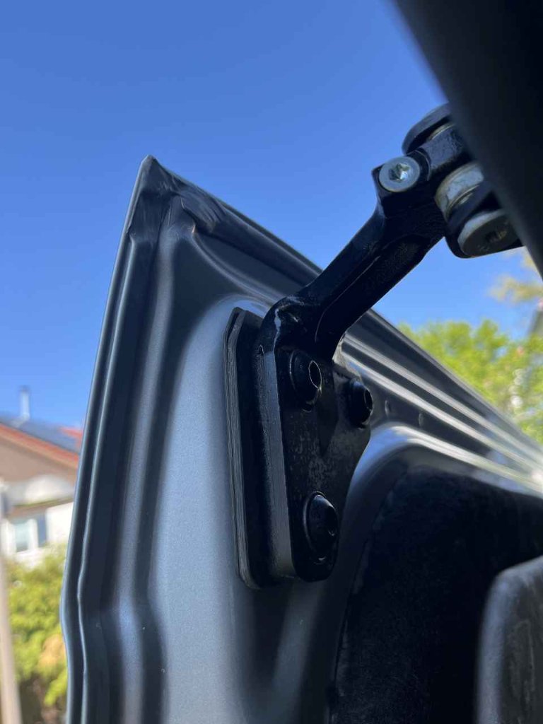

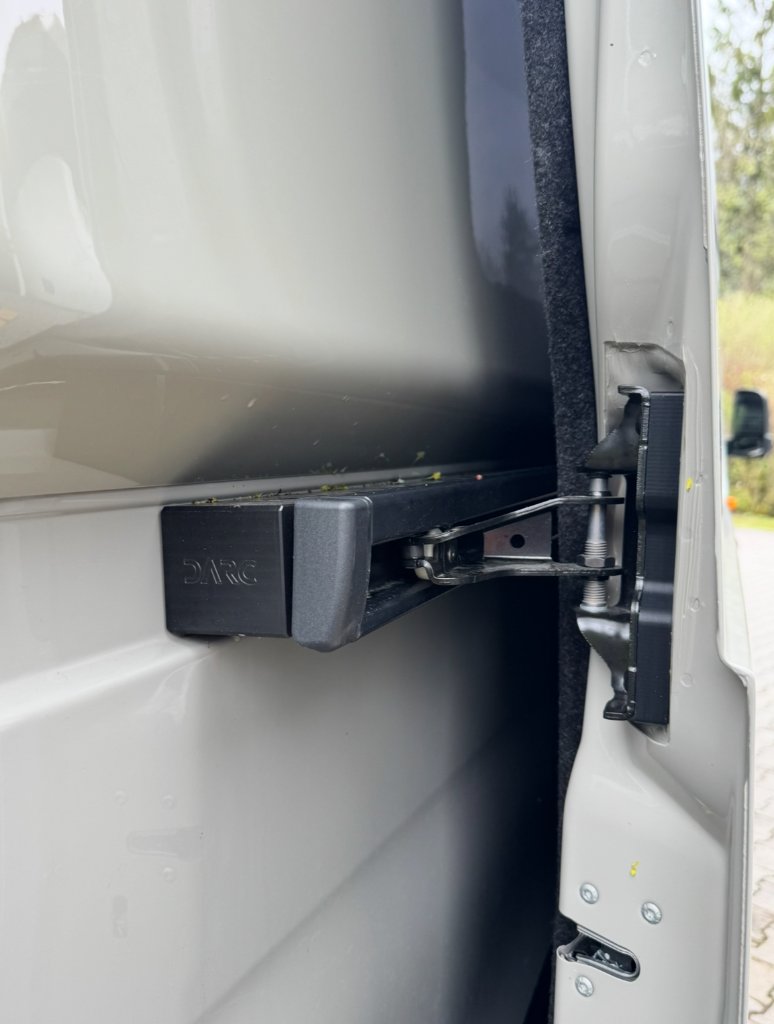

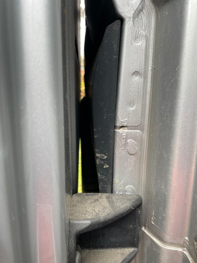

Hab genau das Gleiche hinter mir – allerdings alles über DARC bezogen. Die haben auch so einen Keil im Programm. War bei mir leider nicht anders lösbar, da durch das Rollo & Verkleidung kein Platz mehr war.
Sprich ebenfalls den Keil sowie die Spacer zwischen Laufwagen und Tür verbaut. Ist aber wohl besonders beim L2 mit Türverkleidung in Kombination mit Fenster+ Rollo ein Thema.
Kann die DARC-Querschläfer nur empfehlen – sind außerdem schon direkt isoliert.

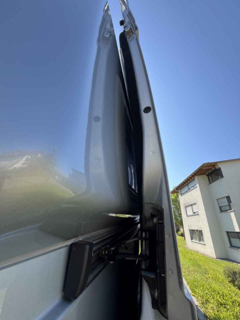

Ich hab den längeren Laufwagen eingebaut und gut wars. Trotz in der Schiebetür eingebautem Fenster kein Anstreifen an der Verbreiterung.Chriz hat geschrieben: 28 Apr 2025 10:15 Habt ihr den Laufwagen zusätzlich getauscht gegen Teilenummer A9067600947?
Kann es sein, dass die von Functional Design rechts weniger auftragen?
Ist aber auch bei mir eine Angelegenheit von wenigen Milimetern.

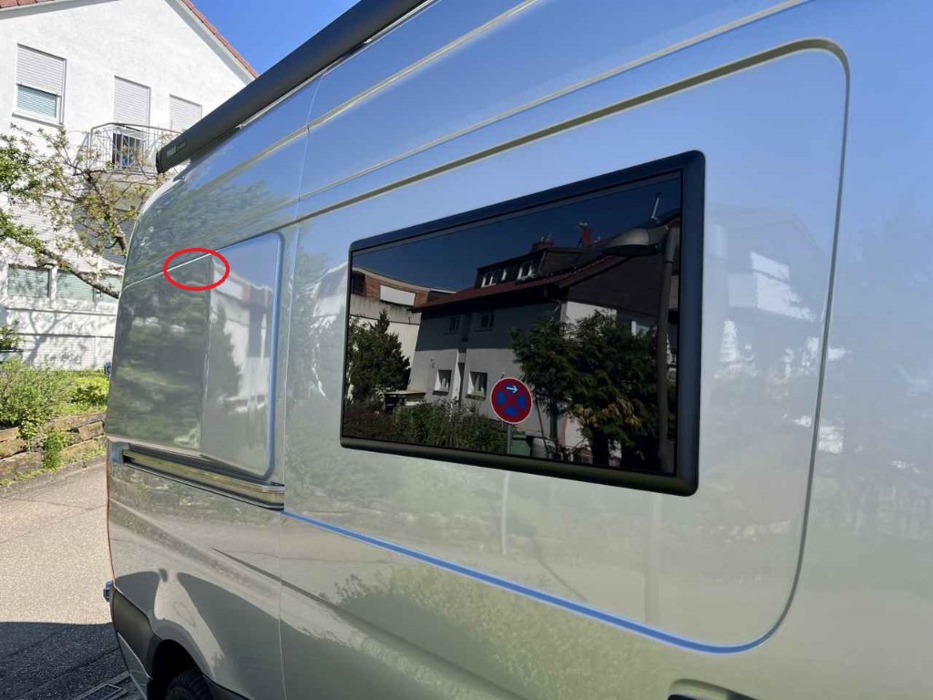

Sprinter_08/15
- Beiträge: 294
- Wohnort: Esslingen
Re: Seitenverbreiterung / Querschläfer

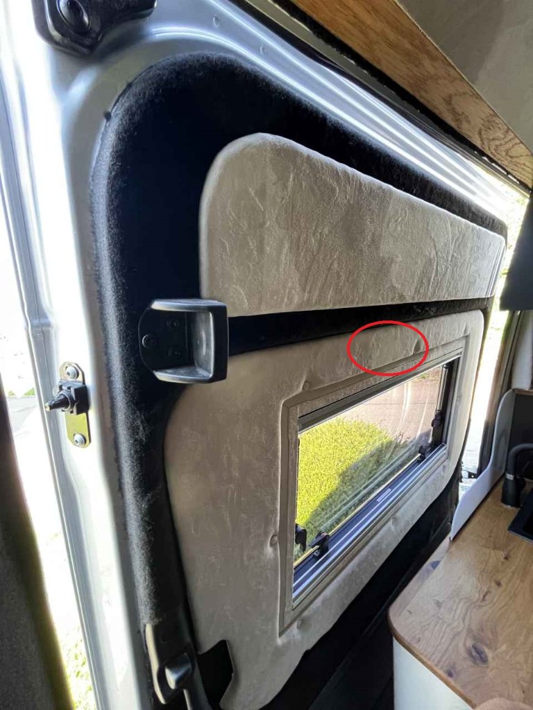

Die Ausbauerin hatte wohl den Laufwagen auch schon testweise drin, lt Ihrer Aussage hatte es bei mir keinen Vorteil gebracht.Chriz hat geschrieben: 28 Apr 2025 10:15 Habt ihr den Laufwagen zusätzlich getauscht gegen Teilenummer A9067600947?
Mit eigenen Augen hab ich dies aber nicht gesehen..
Denke am Ende ist es eine Kombination aus vielen Einflussfaktoren, die dann zu der Problematik führt:
- Hersteller Bettverbreiterung und deren Maßlicher Aufbau auf die Karosse
- welches Fenster & Rollo ist verbaut
- Unterbauhöhe / Aufbauhöhe des Fenster & Rollo
- Dicke & Ausführung der Verkleidungen
hier die Bilder: (rot eingekreist der kleine Bereich der jetzt noch ganz leicht berührt)
Zuletzt geändert von Sprinter_08/15 am 29 Apr 2025 13:14, insgesamt 1-mal geändert.

Vielen Dank für die Bilder.
Dass die Zuziehhilfe mit dem Laufwagen geht werde ich hoffentlich nächste Woche feststellen. Werde berichten.

@Sprinter_08/15
Du hast aber auch die von DARC/SCA verbaut auf den Bildern und keine Oryx. Ich habs mit den zusätzlichen (leider sehr teuren) Keil ganz gut hinbekommen. Meine Türverkleidung ist recht dick da ich diese nochmal mit Armaflex isoliert habe.

Ich habe bei meinem W906 auch den Laufwagen mit Teilenummer A9067600947 eingebaut, dann mein Türverkleidung wegen der Isolierung auch an der Seitenwand geschrammt hat .... und nun läuft die Schiebetür perfekt ...Chriz hat geschrieben: 28 Apr 2025 10:15 Habt ihr den Laufwagen zusätzlich getauscht gegen Teilenummer A9067600947?

Ich habe Baujahr 2025 mit elektrischer Zuziehhilfe. Mein Laufwagen hat Teilenummer A9107630100.Chriz hat geschrieben: 29 Apr 2025 16:26 Vielen Dank für die Bilder.
Konnte jetzt beide Versionen vergleichen und keinen Nennenswerten Unterschied feststellen zu Teilenummer A9067600947 bzgl. Abstand.
Der A9067600947 hätte noch eine 2te Bohrungen, mit der könnte man noch 1cm gewinnen.

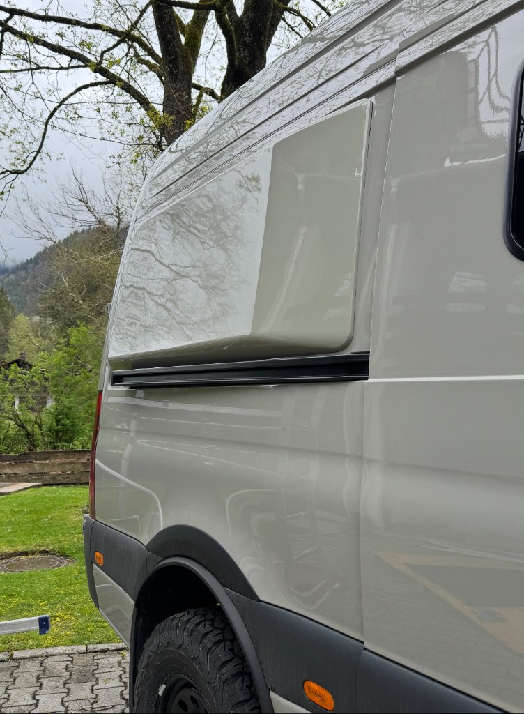

Hab die FunktionalDesign Teile. Brauchte keinen neuen Laufwagen, geht so drüber.
Vorsicht beim Löcher bohren, der Bohrer wandert rasant durch das GFK, hast in null komma nix ein Loch drin. Hab ein Brett drin verkeilt, das den Bohrer stoppt.
