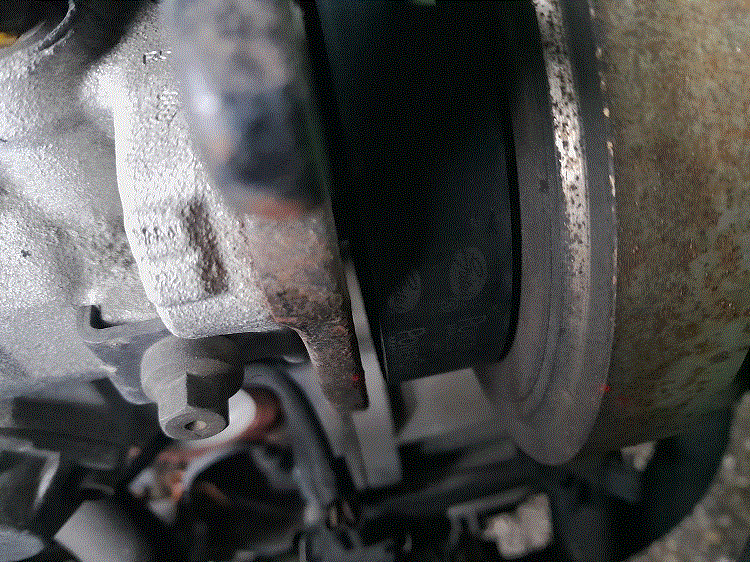

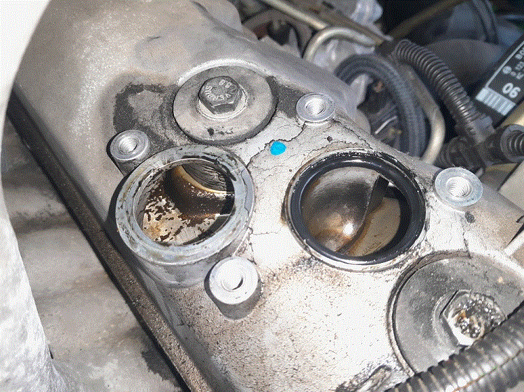

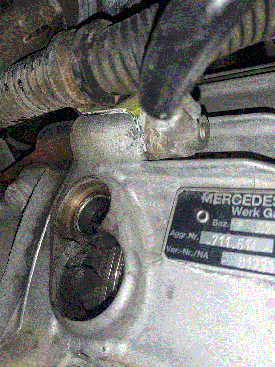

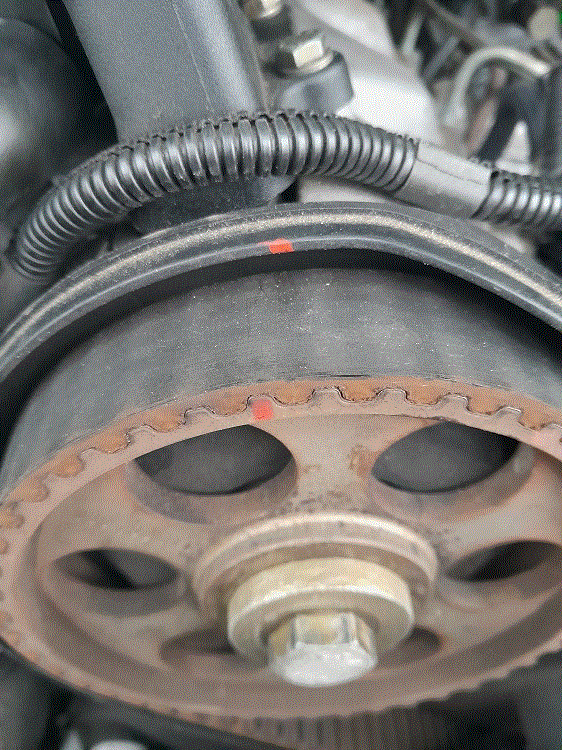

Also, ich war heute nochmal beim Bus und habe versucht möglichst gute Bilder zu machen von den Markierungen.
Ich werde Morgen nochmals mit einem Kumpel etwas schrauben, unter Anderem den Keilriemen vor dem Zahnriemen und den Lüfter entfernen.
Dann werde ich noch versuchen, ob der Dorn in die Pumpe rein geht.
Wie ich allerdings den Ventildeckel abbekomme, muss ich dann auch erst nachschlagen.
Danke schonmal erneut, für eure Hilfe.
sollte ich hier die Nockenwelle sehen?
Beim orgeln qualmt es
Oberes Rad am Zahnriemen
Markierungen am Getriebe
Markierungen an der Pumpe

Also Getriebemarkierung sieht schon mal gut aus. Jetzt nehmt mal den Ventildeckel runter ( die Sechskantschrauben, die man oben sieht) und schaut, ob auf bzw. an der Nockenwelle eine Markierung/Nut ist. Bei den T4-Motoren ist da eine Nut in der Welle, da kommt ein Lineal rein, welches dann im besten Falle am Zylinderkopf beidseitig aufliegt. Kannst auch ein gerades Stück Flachstahl nehmen und an den Seiten mit Fühlerlehre unterfüttern, natürlich beide gleich. Wenn diese Markierung nicht zur Schwunradmarkierung passt, müsst ihr das als erstes einstellen. Und das ganze passt auch nur in einer Stellung, sonst Motor nochmal um eine Umdrehung drehen und wieder an der NW schauen.
Verratnix
Beiträge: 410
Re: VW LT 35 2.5 TDI AHD springt nicht an
Beitrag von Verratnix »
Die Nut für das Lineal ist hinten. Dazu muss das hintere Zahnriemenrad ab.
Fühlerlehre braucht man nicht unbedingt. Bringt bei der Einstellung Förderbeginn 3/ 100 mm.
Wie schon geschrieben: Auf o.T. 1. Zylinder stellen und gucken ob der Dorn in das Pumpenrad rein geht.

Rad hinten vorerst dranlassen❗Das ist eine Flächenpressung ❗Wenn Du das Rad abnimmst musst Du den Förderbeginn einstellen.
Besser bzw schon gemacht: Der Dorn in der Pumpe, ging der rein als der auf dem 1. Zylinder in OT stand 🤔❓ Wenn ja dann Ventildeckel ob Stellung Nockenwelle bchecken. Ggfs Foto einstellen.

Nun, meine Theorie ist momentan, dass der Zahnriemen vorne einen Zahn übersprungen ist.
Einer hat ja geschrieben, dass die Nockenwelle halb so schnell wie die Kurbelwelle dreht.
Das heisst, wenn ich hinten an der Pumpe OT 1. Zylinder einstelle und der Dorn rein geht, aber der Riemen vorne einen halben Zahn verrutscht ist,
dann heisst das doch, dass der Vordere Riemen einen ganzen Zahn gesprungen ist, oder stimmt meine Logik hier nicht?
Dann entspräche nach meiner Logik ein ganzer Zahn vorne einem halben hinten.
Denn um den Dorn rein zu bekommen, musste ich noch ein ganz klein wehnig am Rad drehen (hinten rechts Wagenheber drunter und 5. Gang drin).
Und anschliessend stimmte es am Getriebe wieder ein ganz klein wehnig nicht mehr überein, allerdings vorne am Zahnriemenrad sind die Stiche immernoch einen halben Zahn verschoben.
