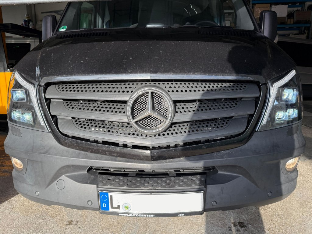

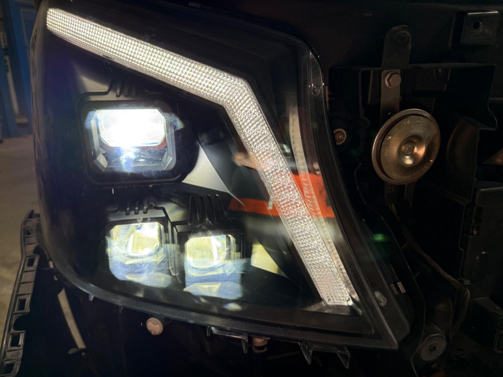

Wir haben heute die LED-Scheinwerfer montiert; überraschende Herausforderung war die Scheinwerferreinigungsanlage, aber die paßt.
Die Paßform ist zwar nicht optimal, aber auf "Nutzfahrzeugniveau".
Noch nicht final, resp. in Bearbeitung ist die Höhenverstellung.

Rosi hat geschrieben: 15 Jan 2026 14:49 Die Paßform ist zwar nicht optimal, aber auf "Nutzfahrzeugniveau".
Ich habe mal ein Bild von dir vergrößert .... die Haube passt da auf dem Bild gar nicht mehr ... sieht irgendwie komisch aus ....
Ich fand ad hoc auf die Schnelle kein besseres Foto, aber das sah/sieht original schon nicht sonderlich passabel aus.

Beiträge: 3280
Re: litec LED Hauptscheinwerfer
Rosi hat geschrieben: 15 Jan 2026 15:18 Ich fand ad hoc auf die Schnelle kein besseres Foto, aber das sah/sieht original schon nicht sonderlich passabel aus.
auf diesem Bild sieht man jedoch das Linie zur Motorhaube besser passt ....
Ich wollte diese Scheinwerfer auch bestellen ...aber nach deinen Bildern lasse ich das ....

Rosi hat geschrieben: 15 Jan 2026 14:49 ........... überraschende Herausforderung war die Scheinwerferreinigungsanlage, aber die paßt.
Servus,
ist die Reinigungsanlage bei diesem Scheinwerfer teil der ABE ?
Mein PKW hat trotz LED-Fern+Abblendlicht keine Reinigung ab Werk.
Und wie ist das Licht, also die Ausleuchtung ?

Mein Sprinter hat tatsächlich die Reinigungsdüsen, aber H7 statt Xenon; mein Polo AW Bj. 2018 übrigens dto. Ergo kann diese Konstellation nicht absolut utopisch sein.
Die Halter für die Scheinwerferreiniger waren am taiwanesischen LED-Scheinwerfer baugleich meinem Original vorhanden, jedoch hatte litec diesen Umbau einfach nicht erwartet. Was definitiv noch nicht funktioniert, ist die Weitenverstellung. Dazu fehlen mir/uns die passenden Aderfarben von Mercedes zur Prüfung.
Windy-ZX hat geschrieben: 15 Jan 2026 19:17 ... Und wie ist das Licht, also die Ausleuchtung ? ...
Das kann/werde ich erst Anfang Februar auf unserer Fahrt nach Südtirol sehen/testen.
