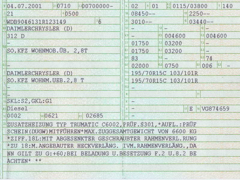

Erstmal herzlichen Dank für den Link. :D
So wie ich das interpretiere kostet mich das 1400,- Euro anstatt 700,- Euro. Da die Schlüsselnummer im Schein nicht passt und das obwohl mein Baujahr mit 2001 eigentlich die andere Version wäre. Interpretiere ich das so korrekt?
HERSTELLER Typ Motor KW FahrgestellNr. Baujahr Getriebe SchlüsselNr. zu 2/3 (2.1/2.2) in ihrem Kfz (neuen) Schein Abgasnorm ab Werk PM Stufe Plakette Preis Russfilter Preis incl. Einbau Bemerkung
416 CDI Sprinter 904.6 2,7 612.981 115 04.00 - S/A 0710/784 98/69/EGIII;A; LKW 54 PMK 1 grün 673,-- 744,-- lieferbar
416 CDI Sprinter 904.6 2,7 612.981 115 04.00 - S/A 0710/779 98/69/EGIII;A; LKW 54 PMK 1 grün 673,-- 744,-- lieferbar
416CDI Sprinter 904.6 2,7 612.981 115 11.99 - S/A 1999/96/EG;A PMK 2 grün 1458,-- 1658,-- lieferbar
Anbei zwei PDF mit dem Schein und dem Auszug aus der Tabelle.
Jetzt ist Berlin nicht gleich um die Ecke ich bin eher im Bereich LB/HN zu Hause. Obwohl ich aufgrund der geringen preislichen Differenz zwischen Lieferung und Einbau eindeutig zum Einbau tendieren würde. Aber bis ich nach Berlin gefahren bin.....
Ich hab jetzt gestern noch HJS und Oberland angeschrieben mal sehen was die antworten.

Ich war mit meinem Frankia I7000 auf Basis eines 416 CDI (BJ 2001) oder besser einem 904.6 (WDB9046131R123149) mit Schlüsselnummer 0710 - 00700000 bei der Fa. KLS (www.indestra.de) . Dort habe ich 1630,- Euro bezahlt und habe jetzt einen grünen Aufkleber.
Nachgerüstet wurde ein HJS TYP DPF-05, KBA 17106 . Das Flexrohr wurde rausgetrennt, dann kam der Dieselpartikelfilter rein . Dann fuhr der Chef mit dem WOMO zum TÜV Rheinland und kam eine Stunde später mit dem Schrieb vom TÜV zurück incl. grüner Plakette. Jetzt muss ich die Ergänzung noch in meinen Schein eintragen lassen und und gut ist es.
Fa. KLS hat eine Abnahme für diese Lösung und nutzt jetzt Ihr know-how und lässt sich das auch bezahlen (was ja o.k. ist) .
Doch warum ich dazu kurz vor die holländische Grenze fahren musste ist mir doch noch immer nicht verständlich.
Die Diskussion ob ich lieber für 20 Euro eine grüne Plakette auf dem Schwarzmarkt kaufen soll ist mir doch nicht geheuer speziell da mein 4.7 Tonner jeder Jahr zum TÜV muss und irgend so ein Prüfer kommt da mit Sicherheit drauf. Ich bin immer wieder überrascht wie gut sich mache Prüfer auskennen (auch im positiven Bereich: Was geht noch....) .
