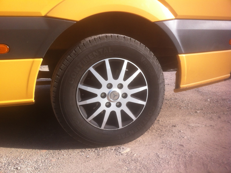

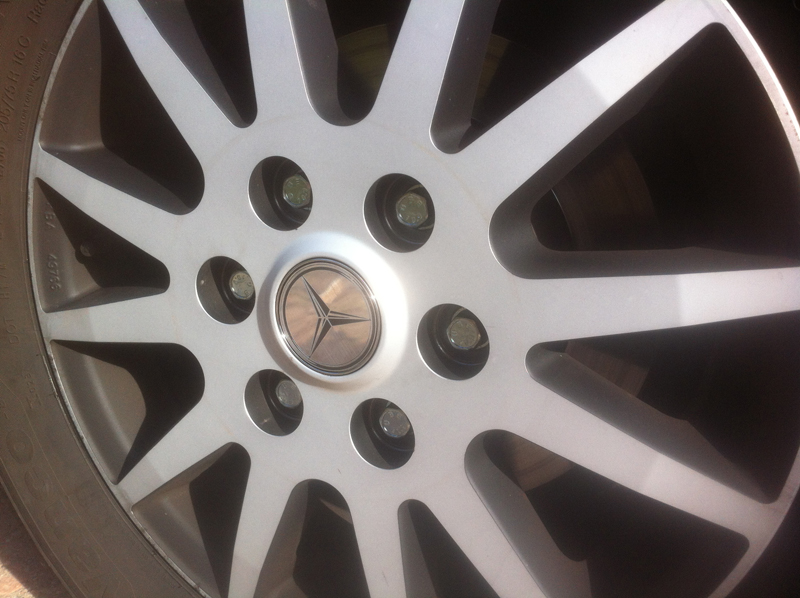

Hy
Meiner steht nun auf diesen Felgen
Lg Schorsch
Lg Schorsch

Re: Übersicht Alufelgen NCV3
Hübsch
von wem sind die und was ruft man dort für die Felge ( im Satz ) auf
Gerne auch per PN
MfG
Eugen j.Keusen
Gerne auch per PN
MfG
Eugen j.Keusen
Tomason TN1F black matt polished
6,5x16 6x130
gibt's auch in 7,5x17 sowie 8,5x17
6,5x16 6x130
