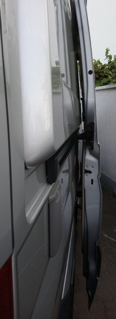

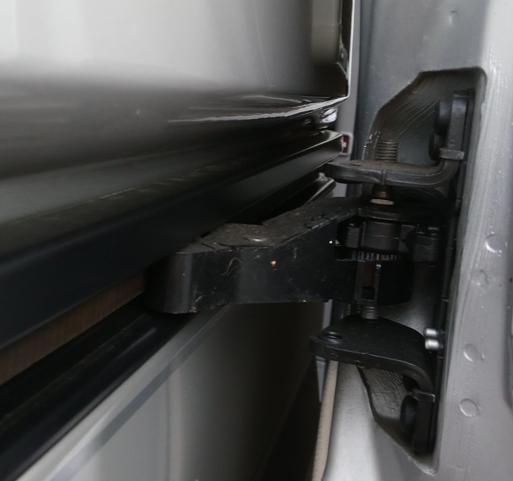

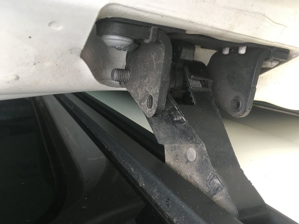

ABER: die dort verbaute elektrische Schiebetür steht mir jetzt eventuell im Wege! Der Antrieb läuft über einen Zahnriemen, der in einer Schlaufe durch den Laufwagen führt und dort von einem Motor angetrieben wird, über den die Schiebetür auf- und zugezogen wird:
Ich möchte aber auch auf der BF-Seite ein Ohr verbauen, sonst geht der geplante Grundriss mit Querbett nicht auf. Ist der Laufschlitten der ELST identisch mit dem normalen, so dass ich ihn trotzdem durch den breiteren ersetzen kann oder sind die völlig verschieden? Oder kann ich den Arm in die hintere, auf dem Foto leere Bohrung versetzen?
*EDIT: da sich das Bild nicht drehen lässt: Schiebetürführung ist auf dem Bild unten, die Tür oben.

So sieht es bei meinem aus.
Stubenhocker (20 Sep 2020 08:41)

v-dulli hat geschrieben: 20 Sep 2020 08:35 So sieht es bei meinem aus.
Knapp, aber ausreichend 8) Ich muss nachher mal messen, vielleicht geht's bei meinem ja doch (ich habe die Ohren von Functional-Design zu liegen).
