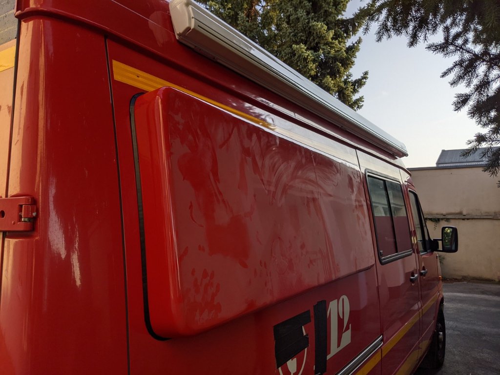

So, seit gestern habe ich das OK der untersuchenden für die GFK-Backen. Nun gehen sie in die Fertigung. Erst werd ich nun die Modelle bauen, danach die Negative abgeformt und dann ...
die Positive erstellt.
Der Untersuchende war begeistert von der Vorbereitung und der Gestaltung. Die Backen werden von Karrosseriebündig am vorderen Beginn der Scheiben bis auf 8cm im hinteren Bereich ausbauen.
Falls jemand auch Interresse an solchen Backen hat ...

Fahrzeugseitig werde ich einen Rahmen einlamellieren, welcher dann mit Sika in die Karrosse geklebt und verschraubt wird. Von außen werden die Fugen dann noch versiegelt.

ich hätte würde ich Ohren für Querbetten benötigen keinerlei Probleme die Dinger aus GfK zu machen.
Solange sie das Fz. nicht breiter machen wie das Original ist es sowieso kein Problem.
Da der Sprinter unten sowieso dicker ist können die Ohren so ca. 6-8cm pro Seite rausragen.
An der Stelle wo die Ohren montiert werden befinden sich keine "tragenden Strukturen".
Mein Tipp mach die Ohren und frag nicht soviel den wer viel fragt bekommt auch viele dumme Antworten ( TÜV ).
Übrigens meine Dachlucken hat den TÜV bei der Womoabnahme nicht im geringsten interessiert.
Gruß Gonzo

Ich habe mein GFK Material im Bootsshop Benke gekauft nicht der billigste aber sehr zuverlässiger Lieferant und dann ein bisschen experimentiert, wenn man Handwerklich geschickt ist macht das laminieren richtig Spaß. Und im Netz gibt es genug Tips.
Aber aller Anfang ist schwer.
Gruß Gonzo
