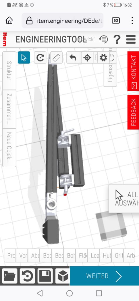

So würde also der Tisch von oben zusammengeklappt ohne Tischplatte aussehen. Sollte eigentlich grad knapp in die Trittstufe passen. Da ich mehrere Monate im Jahr im Sprinter verbringe, ist ein Tisch zum Essen und am Laptop arbeiten für mich wichtig. Zudem erwarte ich von dem Item System die nötige Stabilität und Langlebigkeit
Der längere Arm ist 60cm,der kürzere 45cm.Die Gelenke haben eine Belastbarkeit von 200Nm. Die Profile sind 4 x8 cm

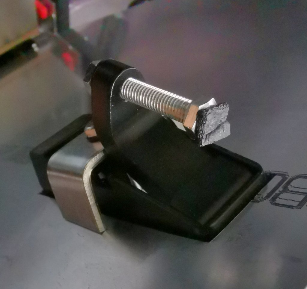

Am Schrank habe ich andere Verschlüsse. In Zukunft werde ich nur noch diese verbauen. Dauernd einstellbar und einfach nur robust
...ist trotzdem irgendwie weich und gibt nach.
Am stabilsten ist eine Lösung mit langer Leiste zum einhängen seitlich und längs verschieben sowie einem stabilen Fuß ( in meinem Fall klapp und höhen verstellbar)
bg
rams (20 Apr 2023 19:59)

Danke.
geht aber bei mir nicht, weil ich 2 Schiebetüren habe.

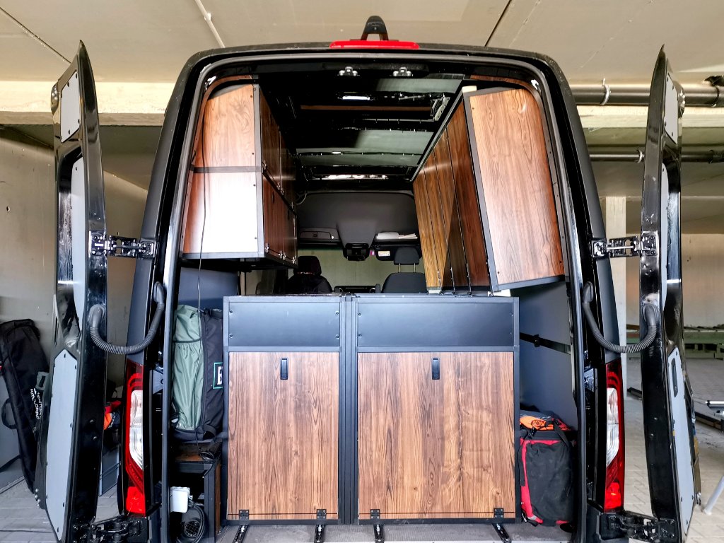

Bett abklappbar

Das wars nun von meiner Seite. Im Sommer irgendwann kommt noch der Tisch.
Für das, dass ich zwei linke Hände habe ist alles super gelaufen. Bin top zufrieden, für meine Anforderungen ist der Sprinter optimal ausgebaut. Klar, nach allen Arbeitsschritte merkt man, wenn mal das zum ersten Mal macht, wie man es besser machen kann. Aber grundsätzlich Gewicht okay, alles maximal stabil und langlebig gebaut. Das neue Grundfahrzeug möglichst gegen Rost geschützt. Und nur auf meine eigenen Bedürfnisse ausgerichtet.
Danke an alle die mich unterstützt haben

Warum ist der beigahrerseitige Schrank so schräg? Gedenkst du zwischen den oberen Schränken zu schlafen?

Beitrag von rams »
Der Schrank, Beifaherseite was du meinst, ist das Bett zum runterklappen.
