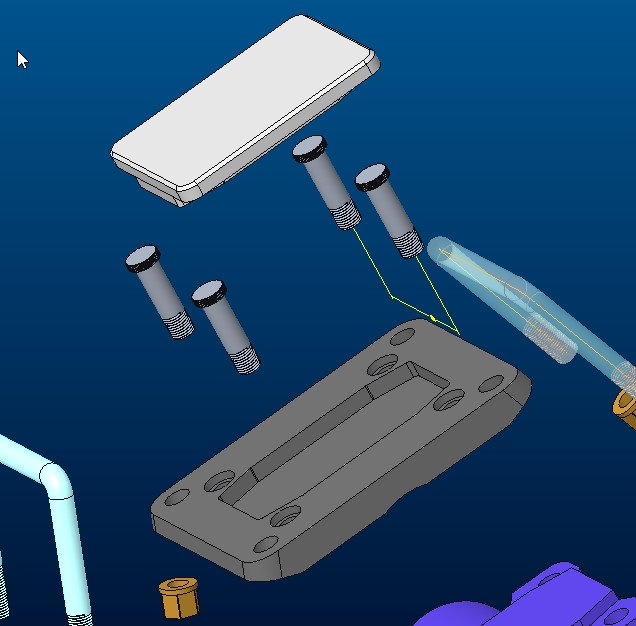

zum Thema Gewicht noch ein Nachtrag:
Mein Adapter ist Stahl mit einem Auflagereinsatz aus Alu. Das MB-Originalauflager der GFK-Blattfeder ist auch Alu.
Somit komm ich auf circa 2.7Kg .
Danke Anton, 160Nm entspricht Güte 8.8. Ich hab aktuell mit 194Nm gerechnet :D .

Was wir noch nicht haben, ist das genaue Maß der Löcher der Federplatte für die GFK-Feder - oder ist mir da was entgangen?
Wenn dieses Maß noch fehlt, dann würde ich mich mal in Unkosten stürzen und ein Teil mit der Nummer A 906 325 04 00 bestellen und vermessen.

Welche Höhe haben wir jetzt? Wir brauchen ja zwei Ausführungen (wenn ich das richtig verstanden habe) Einmal für +C15 und einmal für CW2.
Windy-ZX
Beiträge: 428
Wohnort: Chiemsee
Re: Blattfedern hinten und Dämpfer wechseln
#201
Beitrag von Windy-ZX »
Die aktuelle Version hat ca.20mm Höhe. Das es momentan nur um die Machbarkeit und den TÜV-Segen geht, kann sich das Maß aber auch noch ändern.

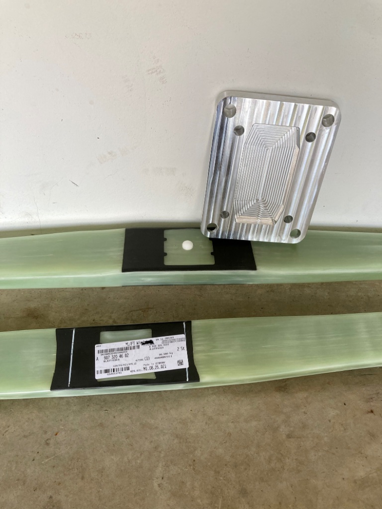

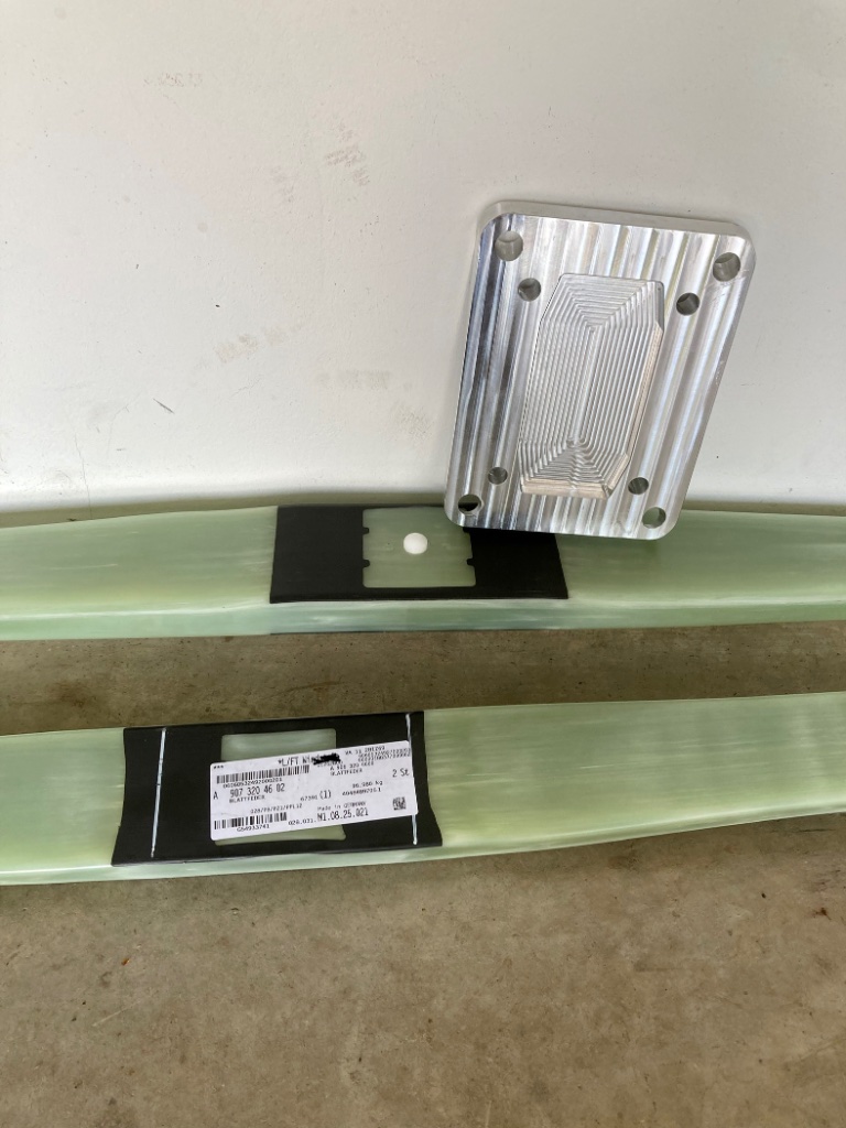

letzte Woche bekam ich einen Anruf des Prüfingenieurs indem mir grünes Licht für den Umbau gegeben wurde.
Daraufhin bestellte ich zwei GFK-Blattfedern.
Diese habe ich heute abgeholt.
Gleich zuhause ging es beim DHL-Shop auf die geeichte Waage = 8430Gramm.
Letzte Woche hab ich dann gleich einen Prototyp der Adapterplatte aus Alu gefräst.
Also wenn alle Teile geliefert werden geht´s weiter.

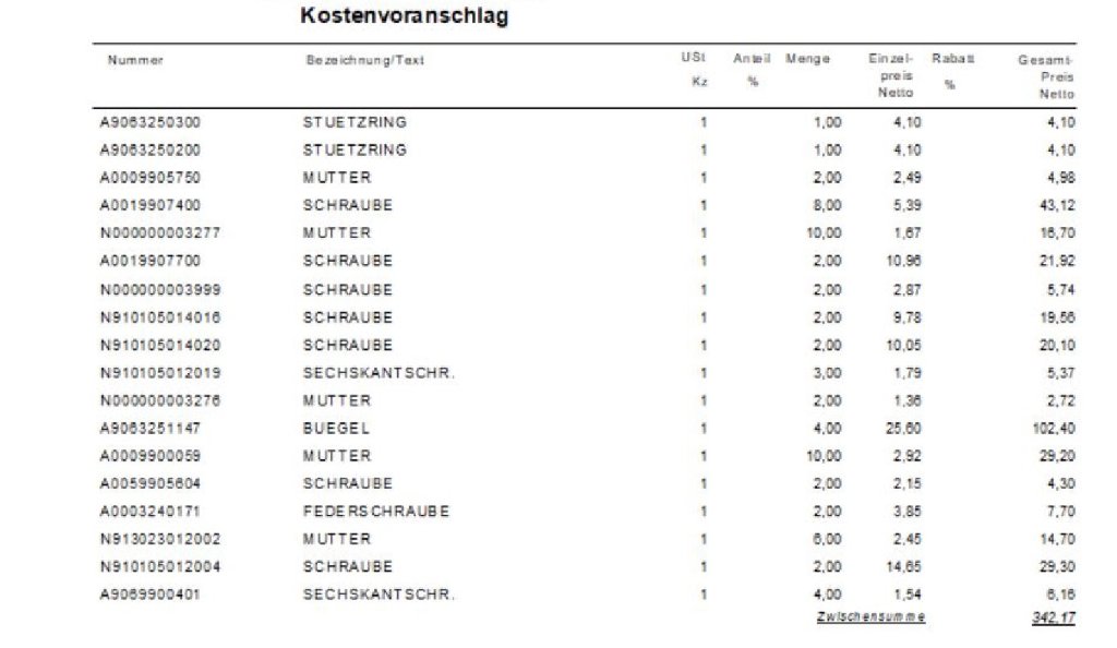

Servus aus Bayern,
ich lese immer wieder gespannt eure Beiträge mit und freue mich darüber, dass die Gemeinschaft sich so sehr gegenseitig aushilft. Aufgrund meiner mickrigen Erfahrung i.S. Sprinter konnte ich hier bisher keine Tipps geben.
Bewaffnet mit den Informationen eurer Threads habe ich mich nun entschieden, die Blattfedern hinten und alle Dämpfer am Sprinti zu wechseln. Das Fahrwerk hat nun 284 tkm in 11 Jahren mitgemacht und bedingt durch den Ausbau bringe ich auf den 216CDI ca. 1700 kg reisefertig auf die Hinterachse (manchmal mehr).
Entschieden habe ich mich für die verstärkte Lesjöfors Feder 5856819 und die Bilstein B6, plus neue Domlager inkl. den Verstärkungen.
Nun habe ich das Zeug daheim und wollte mir eigentlich alle Schrauben und Muttern neu beim Freundlichen bestellen.
Kostenvoranschlag: 407 EUR.....für Schrauben und Muttern.
Ich finde, irgendwie steht das nicht in Relation und deswegen meine Frage:
Meine Schrauben und Muttern sind wie neu, das Fahrzeug kennt kein Salz.
Sicher sind etwaige Dehnschrauben und selbstsichernde Muttern zwingend zu erneuern, das werde ich auch machen.
Gerne würde ich aber teure Posten, bei denen es sich nicht um Dehnschrauben handelt, einfach streichen.
Wer von euch hätte denn einen Tipp, bei welchen Teilen es sich wirklich um Dehnschrauben handelt?
Was macht ihr mit den Federbriden, tauscht ihr die auch aus?
LG aus Oberbayern,
Hans
Netto-Preise und gewählte Teilenummern im Bild unten:

ich warte nach wie vor auf die obere Halteplatte A9063250400.
Da ich momentan keine Zeit für den Umbau habe, ist es mir egal.
Dennoch ein Armutszeugnis für die Teileversorgung durch MB.

Da waren keine Dehnschrauben. Neue Selbstsichernde Muttern oder ein Tropfen Schraubensicherung. Federbrieden habe ich wiederverwendet.
Claus

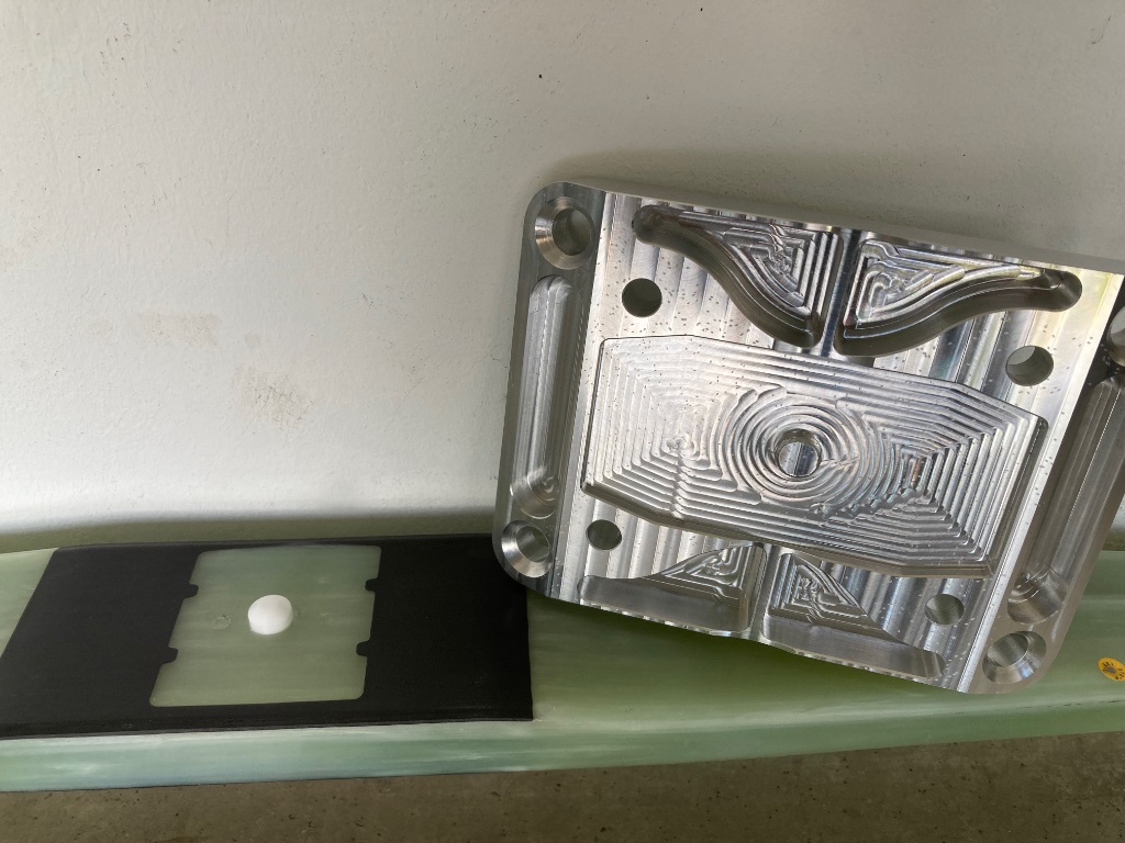

die fehlende Platte(n) sind heute geliefert worden. :mrgreen:
Ich werde diese jetzt ins CAD übernehmen, alles nochmal durchschauen und dann erfolgt der Umbau.
