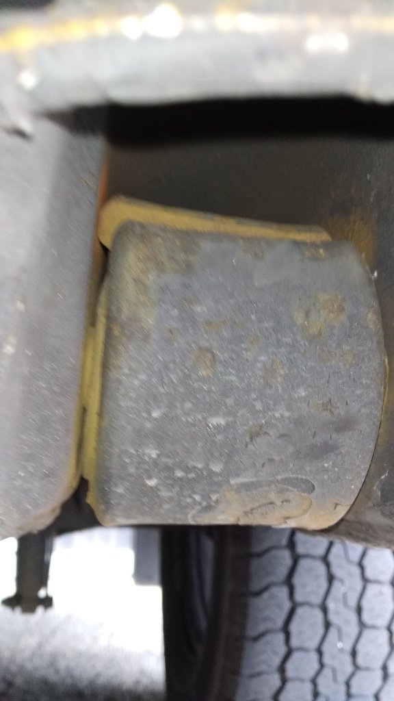

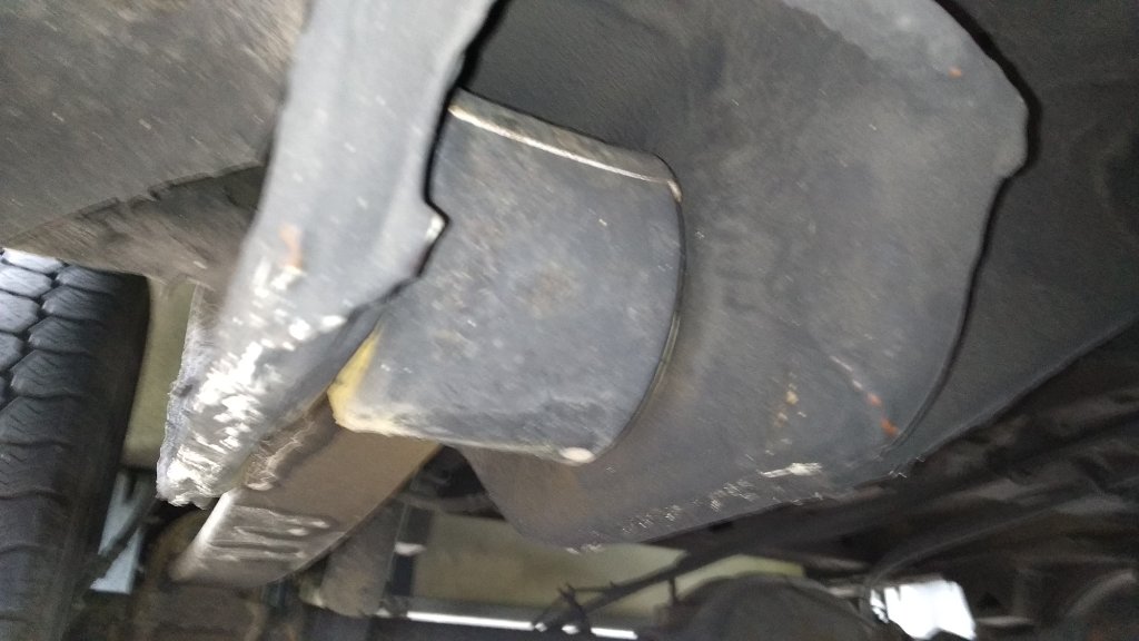

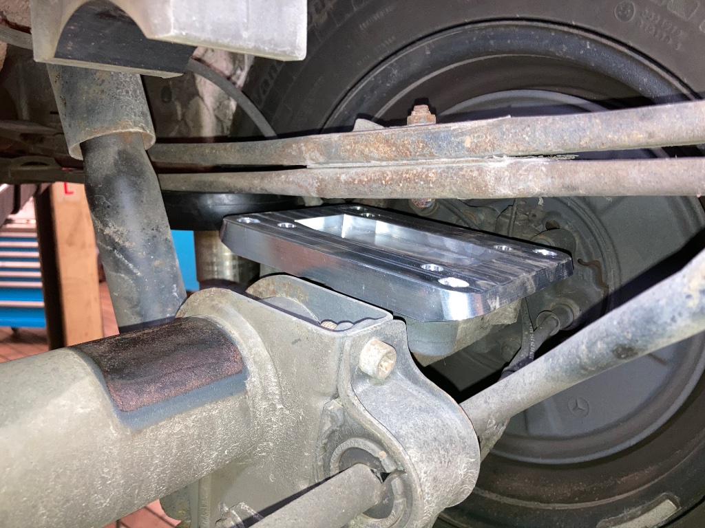

Ich finde auf deinen, zugegebener weise etwas unscharfen Bilder, keine zweistufige Feder. Dazu wären zwei Blätter nötig. Zweistufige GFK-Federn bestehen jedoch nur aus einem Blatt. Die Schwingungstilger sind auf der Feder aufgesteckte Gummihülsen, die das Schwingen einer Feder verhindern soll. Das sieht man auf diesem Bild der ...0406Mitschi hat geschrieben: 30 Apr 2021 14:57 A 906 320 0406 Hinterfeder -PL9-ZL3-ZM1 +C21+CT1 ab Fahrgestell S101736 ab 21.04.2006
Ich schätze, du hast eine A 906 320 7506 ohne jede besondere Zusatzausstattung, bzw. die alte Version mit A 906 320 1806 (-> Bild).

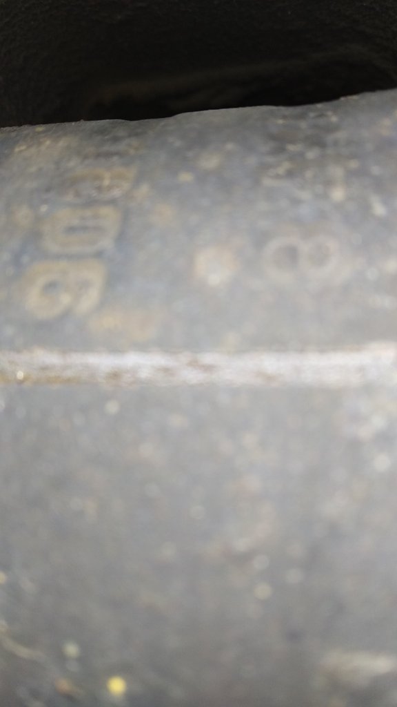

Ja richtig!
Nachdem es endlich wieder aufgehört hat zu regnen habe ich meinen Kids etwas Knet geklaut, mich unters Womo geschmissen und versucht den Knet da in den Hohlraum über dem Federauge zu drücken. Dann das Zeugs wieder vorsichtig vom Federauge abgelöst und siehe da, nun habe ich Spiegelverkehrt meine Teilenumemr vor mir
906 320 1806
Die ist in der von dir verlinkten Auflistung ganz unten aufgeführt
A 906 320 1806 Hinterfeder ersetzt durch A 906 320 7506
A 906 320 7506 Blattfeder HA -C83-PL9-ZL3-ZM1
Könnte die 1806 eine Schwachstelle gehabt haben wenn sie durch die 7506 ersetzt wurde? Und aus welchem Grund kennt denn keiner die Teilenummer für die GFK-Blattfedern? Gibt es sie überhaupt tatsächlich? Im Netz findet man darüber nichts, man landet immer nur bei den Federn der Vorderachse

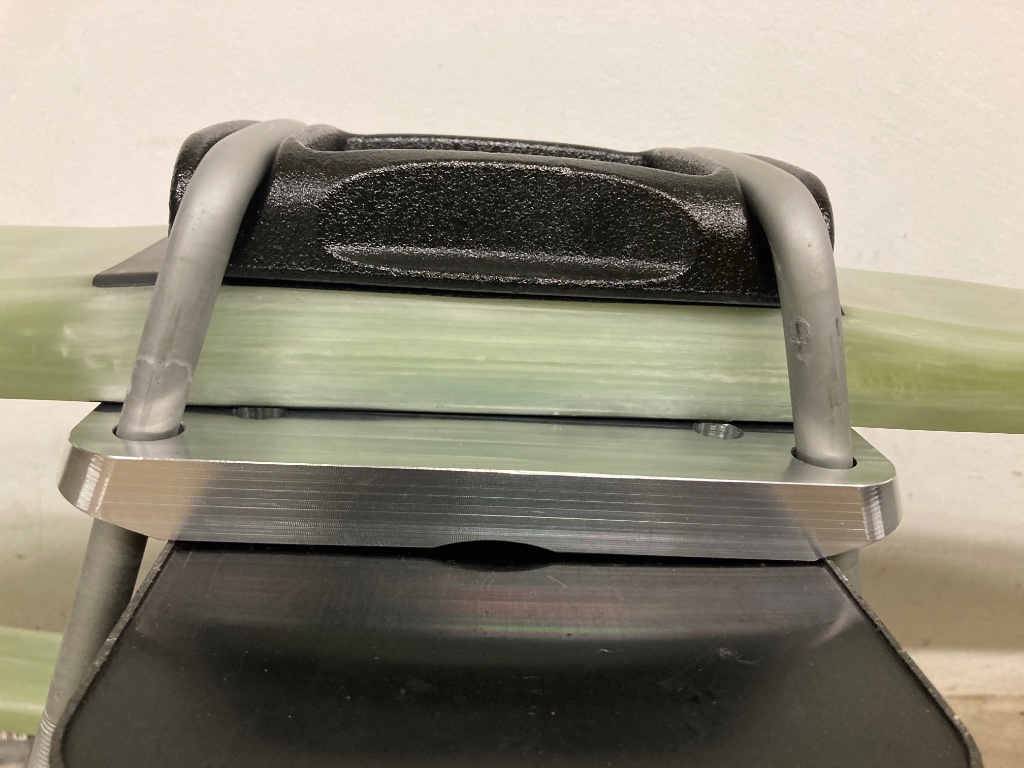

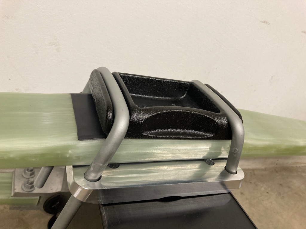

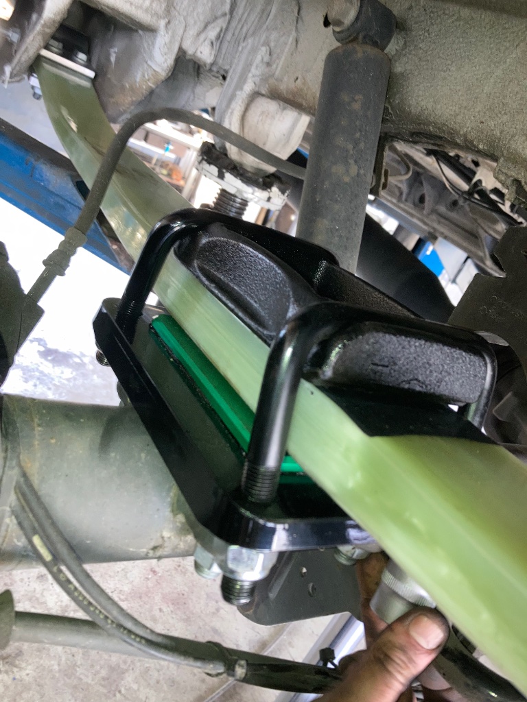

Die GFK-Federn hinten gab es mal als Zusatzausstattung für die späteren Baujahre des 906. Vielleicht findet man was unter "Feder mit progressive Kennlinie". Die sieht dann so aus (-> Bild). Der ganze Artikel ist hier zu lesen. In freier Wildbahn ist mir diese Feder aber noch nicht begegnet. Solltest du sie finden, kannst du sie auch in einem 2006 Baujahr einbauen. An den Federaufnahmen hat sich in dieser Zeit nichts geändert.
Wenn du eine neue Feder einbauen möchtest, würde ich dir zu einer einstufigen Feder mit dem Ausstattungscode C38 für die 3,88t Variante raten. Mit der könnte die HA etwas höher stehen, aber da dein Wagen als Reisemobil immer beladen ist, auf Reisen eher dauerhaft an der Beladungsgrenze, wäre diese Feder vielleicht besser geeignet. Das Heck wird damit etwas steifer. An der VA hast du ja schon die höhere Achslast A50 montiert, daher passt das ganz gut zusammen. Aber du beseitigst mit dieser C38 Feder nicht das Schaukeln, dazu braucht es andere Dämpfer.
