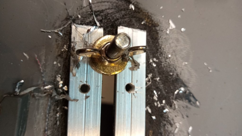

Re: Noch´n Campervan? Pannen gibt´s umsonst

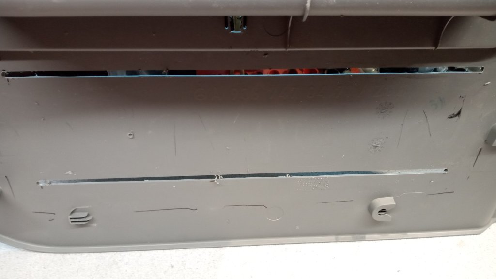

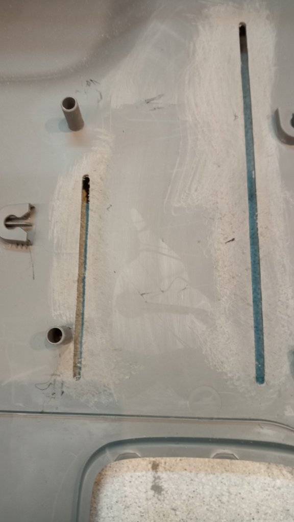

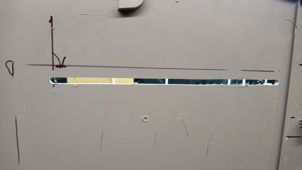

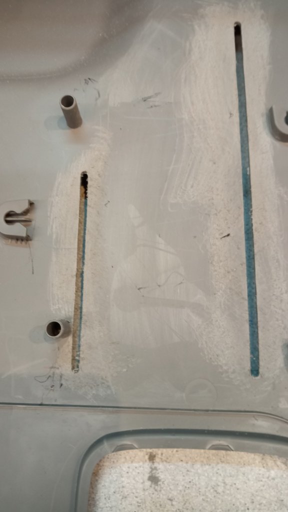

Seit einiger Zeit mache ich mir Gedanken über die Gestaltung meiner Hecktüren innen.
Welche Innenverkleidung verwende ich? Serie (Kunststoff mit Netz)? Pappel wie beim Handwerker?
Dann kam die Idee, als ich kürzlich bei Kleinanzeigen-ibäh befilzte Kunststoffverkleidungen
gesehen hatte. Das schaute nicht sooo schlecht aus... Also ran ans Projekt!

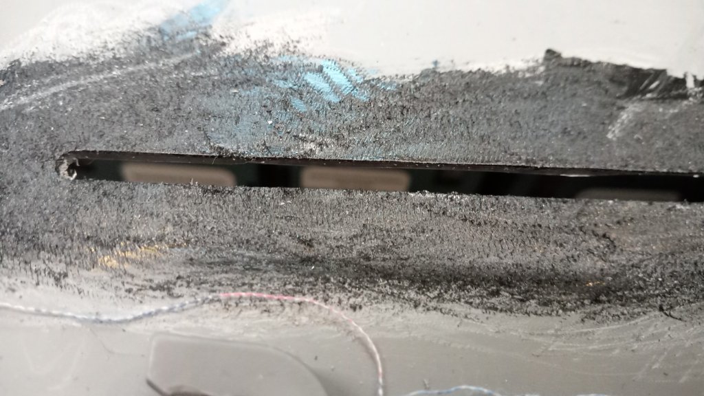

Verkleidungen ausgebaut und in den Keller. Dabei bekommen die Dinger gleich Nuten eingefräst.
Warum? Später... Damit die Verkleidung nicht unnötig Festigkeit verliert, habe ich mit PU-Karosseriekleber
Pappelbrettchen auf die Rückseite geklebt. Die Ernüchterung kommt am darauffolgenden
Tag. Schwupps sind die Pappelbrettchen wieder runter, weil der Kleber keine Haftung auf
dem Kunststoff gefunden hat. Mist...! Warum? Was ist das? PP-T20. Polypropylen 20% Talkum.
Was sagt guggel? "...PP geht nur schwer Wechselwirkungen mit anderen Stoffen ein und lässt
sich daher nur schwer verkleben. ..." Na toll, entspricht irgendwie auch meinen Erfahrungen.
Also neuer Versuch!

Re: Noch´n Campervan? Zweiter Versuch!
- der.harleyman
- Beiträge: 2572

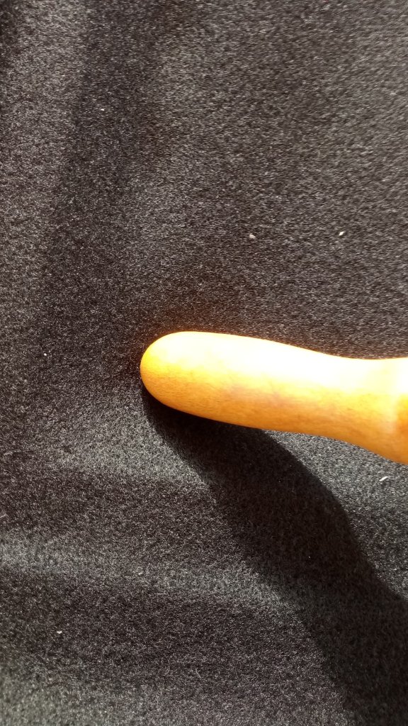

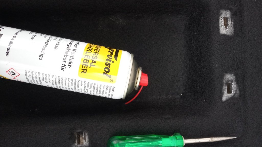

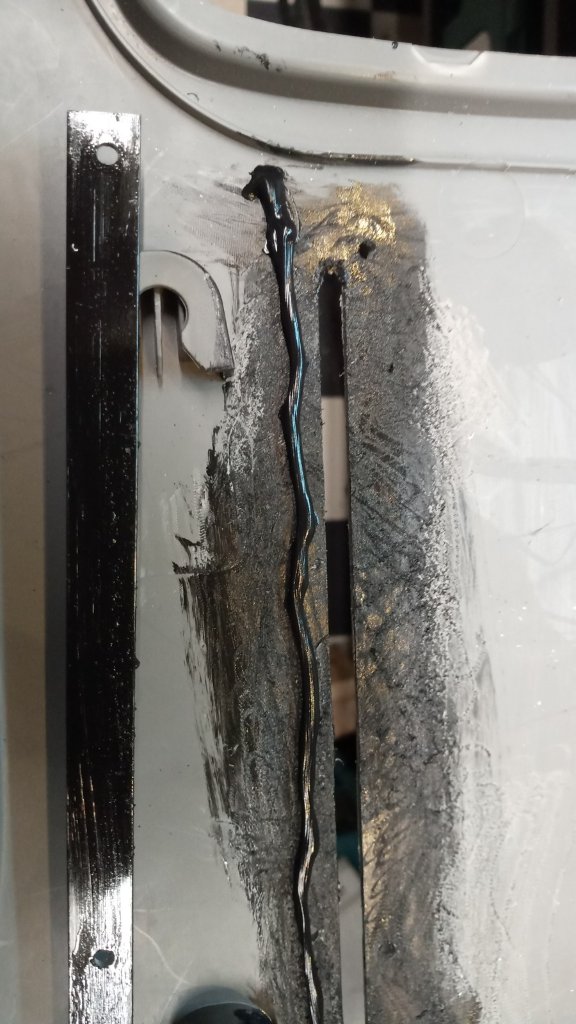

Re: Noch´n Campervan? Filz, Kleber & Co

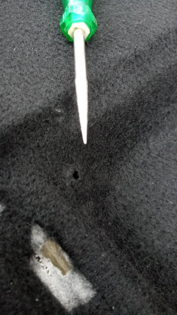

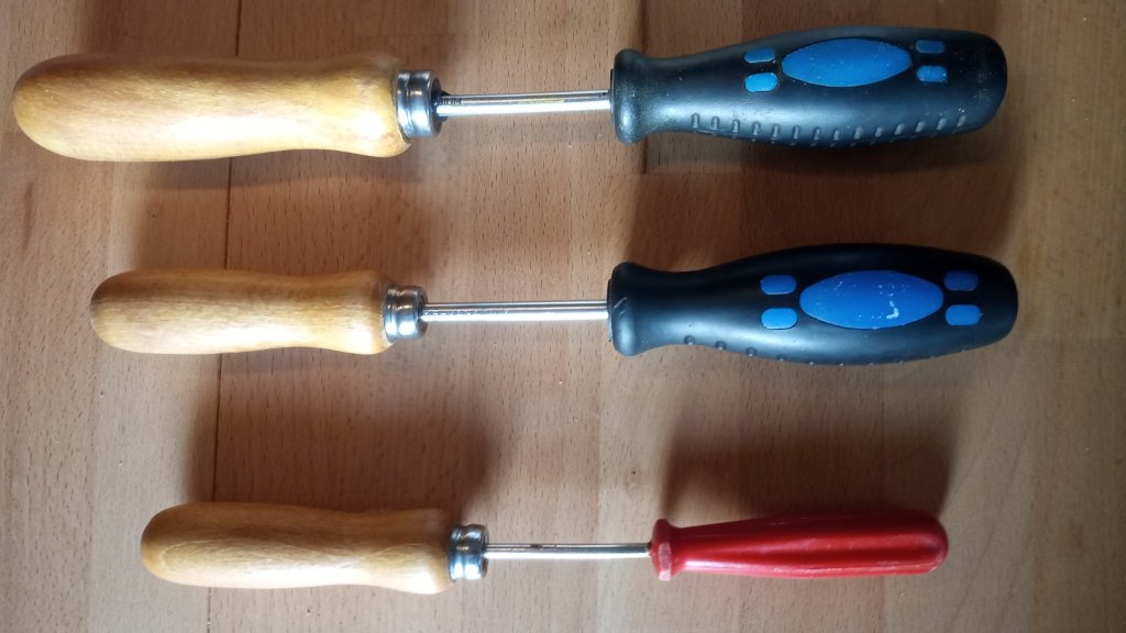

Dann kommt 3mm starker Filz drauf, diesmal mit Sprühkleber. Ob´s diesmal hält?
Für das Einwalken in die Rundungen habe ich mir aus Feilenheften und ausgedienten
Schraubendrehern kleine Hilfswerkzeuge gebaut. Funktioniert gut!

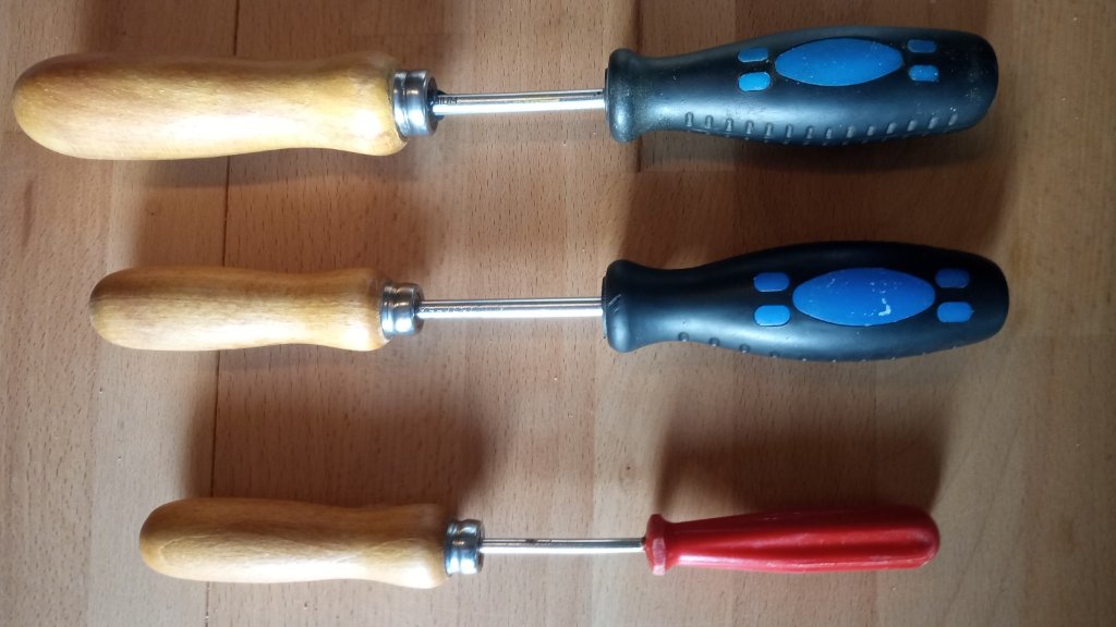

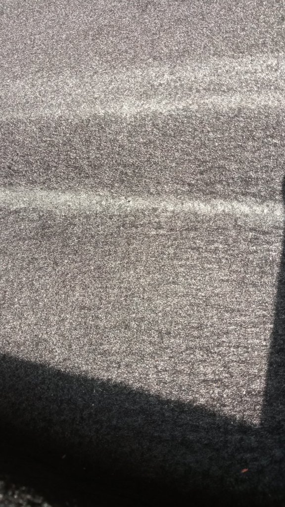

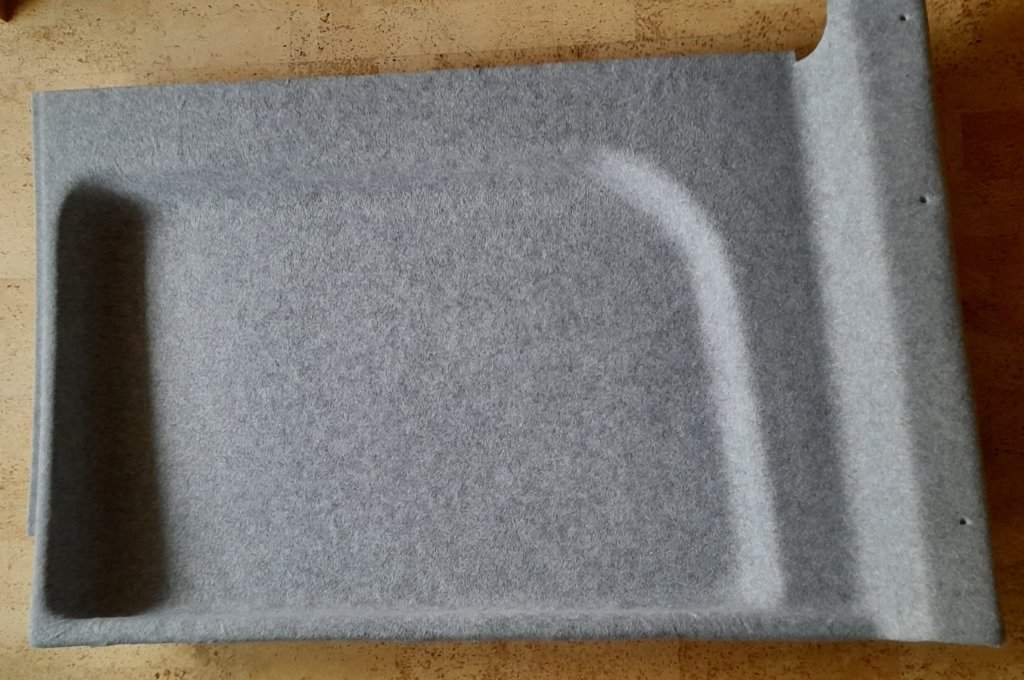

Re: Noch´n Campervan? Nachkleben...

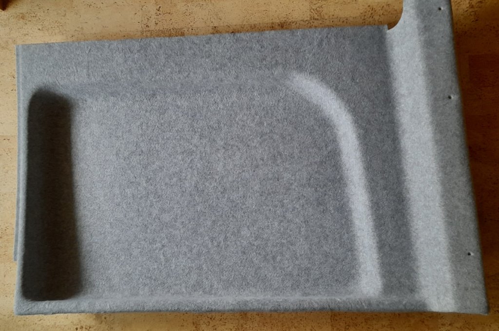

Natürlich funktioniert das Verkleben in den engen Rundungen nicht so toll.
Ich habe den Filz in einem Stück bis zum geht nicht mehr gedehnt und ohne
zu Stückeln in das Ablagefach gedehnt.
Da hängt natürlich noch Spannung auf dem Material. Also nachbessern...

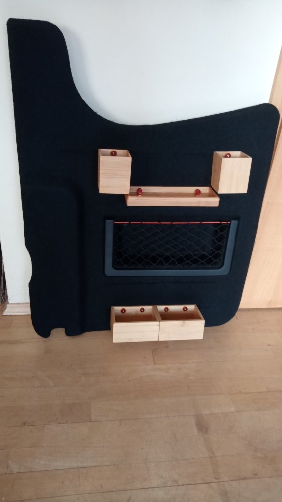

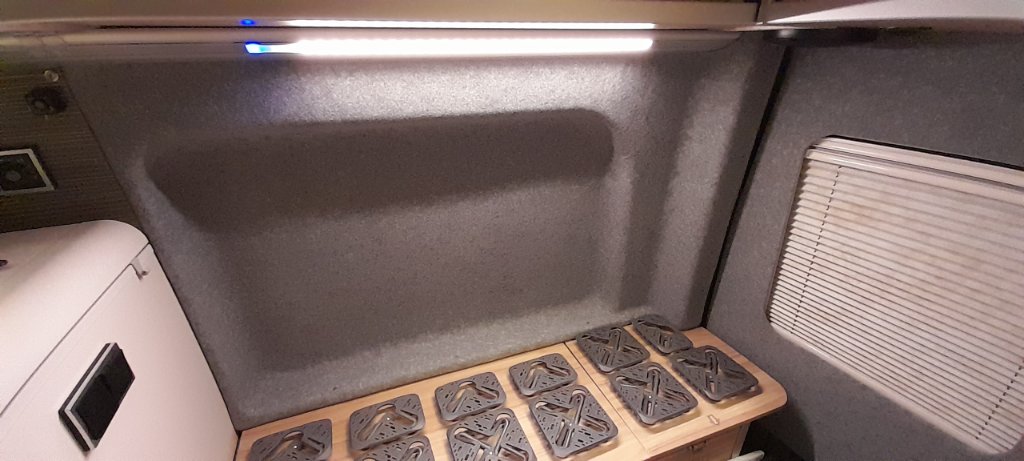

Re: Noch´n Campervan? Wieder etwas fertig.

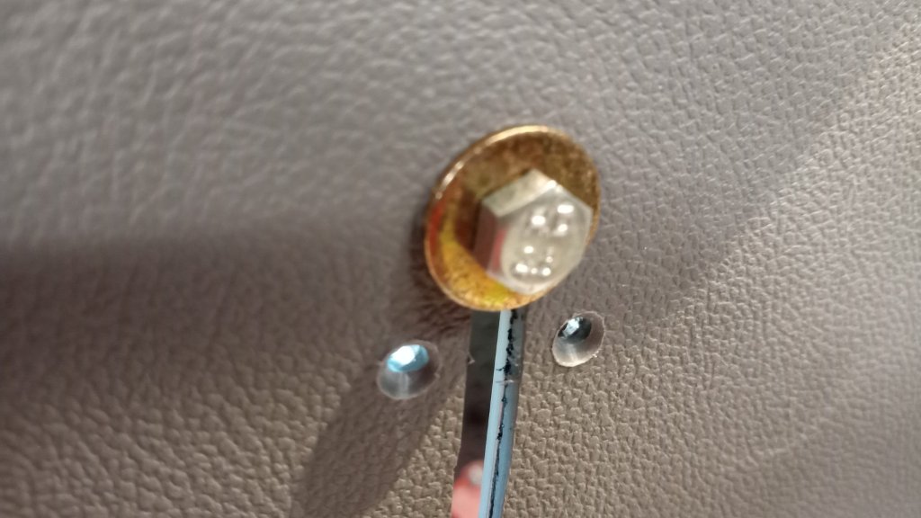

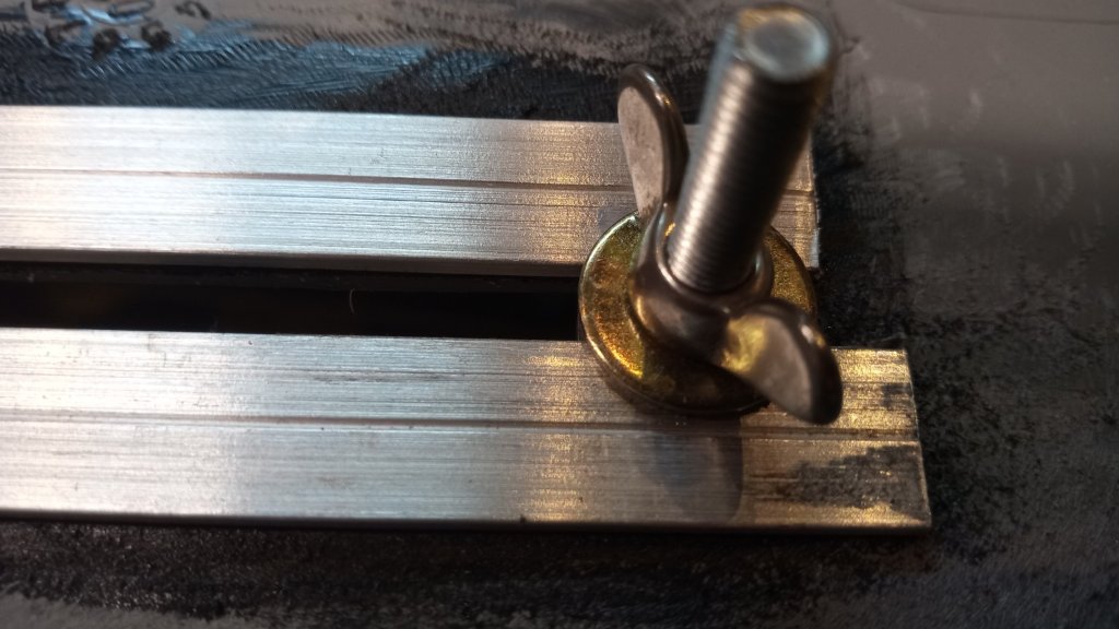

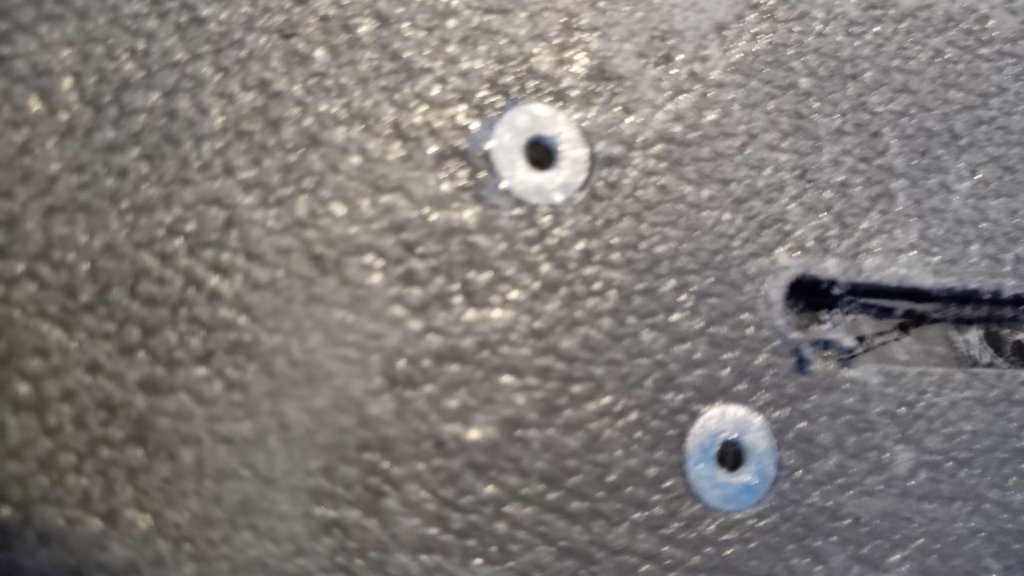

Und nun? Kleine Staukästchen für etwas Ordnung im Auto.
Dank der eingefrästen Nuten kann ich an diversen Stellen Bambusboxen anbringen.
Dazu werden von der Rückseite der Verkleidung Schloßschrauben in die Nuten gesetzt.
Dann werden die dafür durchbohrten Boxen mit Rändelmuttern (natürlich orange!)
daran befestigt. Schafft Ordnung und gibt einen leichten Kontrast zum dunklen
schwarz des Filzstoffs. Die Boxen können quer verschoben werden und in der Höhe
in 10cm-Schritten verschraubt werden. Natürlich hat das Ablagenetz auch einen
Tupfer orange abbekommen.

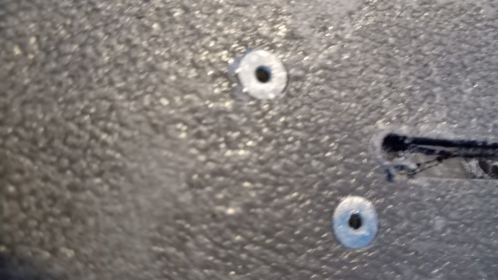

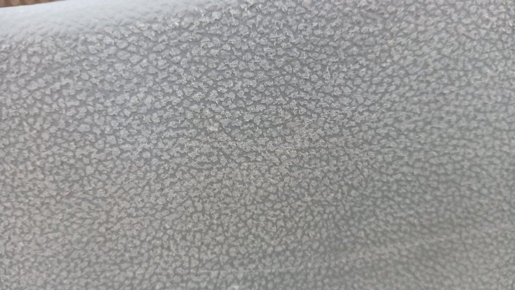

Wenn Du Dich mit dem Filz gequält hast, hast das falsche Material gewählt.
Beide Verbreiterungen - wabbeliger Filz mit Stoff bezogen - habe ich mit, jeweils, einem Stück gefilzt. Bei der linken, tieferen Verkleidung muss ich aber zugeben dass es mir nicht ganz faltenfrei gelungen ist.

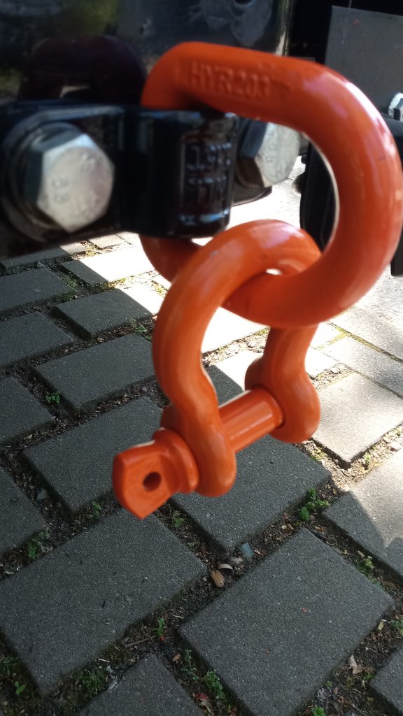

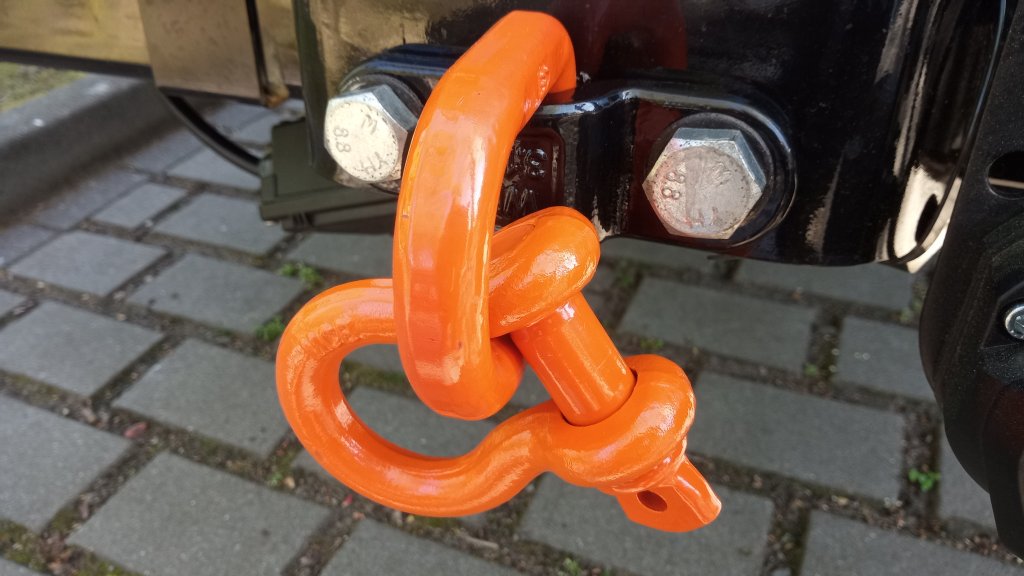

Re: Noch´n Campervan? Eine zugkräftige Lösung...
Ich mag nicht ständig mit Kugelkopf an der Anhängerkupplung fahren. Ohne Kugel fehlt mir aber eine saubere Möglichkeit einer Abschleppöse hinten. Daher habe ich mir eine bewegliche Öse mit Halteplatte gegönnt. Das verhindert blaue Flecken durch die Kugel und ist dennoch solide.
Ich habe mehrere von den Teilen kaufen müssen (Mindestbestellmenge Fachhandel). Wer Interesse hat kann die noch bei mir liegenden Teile für einen fairen Preis bekommen. Farbe dann allerdings rot/schwarz.

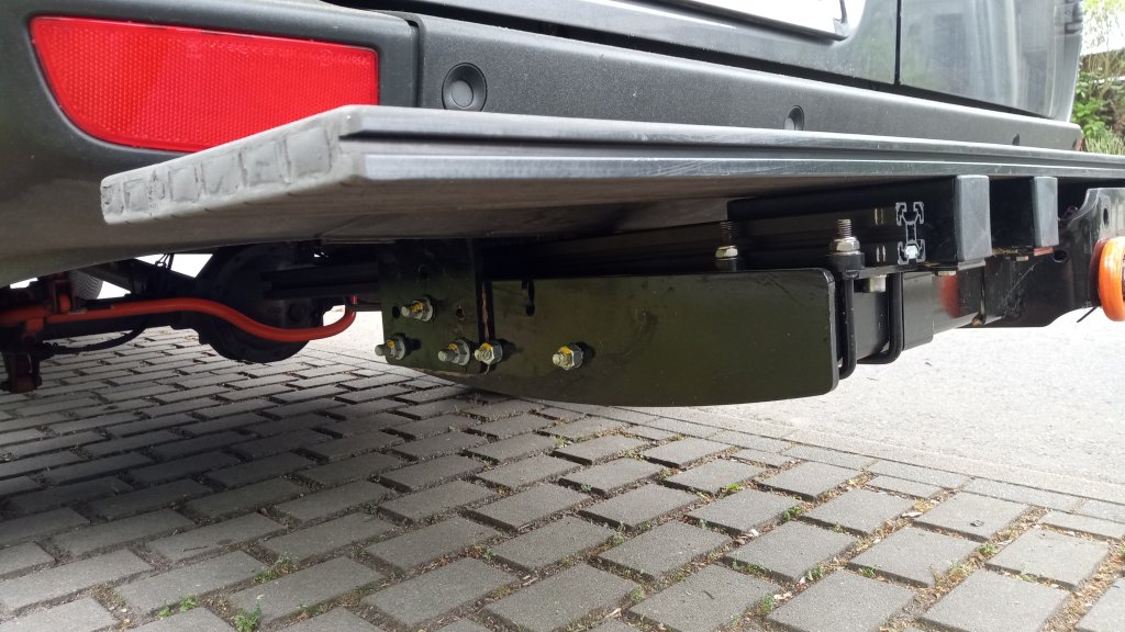

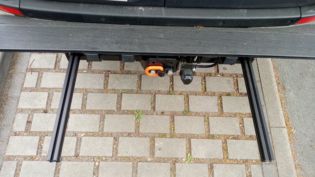

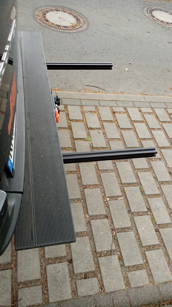

Noch´n Campervan? Ein DIY Heckträger 1. Teil
Ich habe kürzlich meine Anhängerkupplung gewechselt. Upgrade auf 3,5To Zuglast, Rost am Altteil und mehr Flexibilität waren die Ziele.
Flexibilität??? Hääää...???
Mein Neuerwerb stammt von der Firma GDW aus Belgien und rangiert im Netz bei den eher preiswerteren Angeboten. Dennoch ergeben
sich durch den Einbau für mich neue Möglichkeiten. Die GDW-AHK deckt sowohl die niedrige / längere Version mit Trittstufe als auch die
kurze / höher positionierte AHK ohne Trittstufe ab. Dies wird durch unterschiedliche Montagebohrungen in den Seitenwangen erreicht,
die man je nach Fahrzeug dann bei der Montage auswählen muss.
Dadurch bleiben dort aber auch mehrere Bohrungen frei, die ich nun nutze, indem ich dort massive Stahlwinkel (Betonwinkel) anbringe.
Weiter habe ich mittels eckigen Bügelschellen Platten auf dem Querträger der AHK montiert. In diese Platten und Winkel setze ich nun
Befestigungsschrauben für Item-Profile. Ich verwende hier 40er-Profile "schwer" in 90cm Länge. Genug der Theorie...! Fotos! Man kann die Länge des ITEM-PRofils hier gut erkennen. Es liegt gut geschützt hinter der Hinterachse. Sie sind in dieser Position bis zum
Anschlag eingeschoben. Die Profile liegen an drei Punkten flächig auf und werden jeweils mit vier Schrauben M10 gehalten. Werden die
M10-Schrauben jeweils ca. 1 Umdrehung gelöst, lassen sich die ITEM-Profile stufenlos herausziehen und werden dann mittels der vier
Schrauben wieder gesichert. Alle nachträglichen Anbauten greifen nicht in die Struktur der AHK ein. Es wurden keine neuen Bohrungen gesetzt, die zu einer Schwächung
führen könnten. Alle Bauteile wurden aus optischen Gründen noch zusätzlich schwarz glänzend lackiert, bevor sie eingebaut wurden.
Wie hoch ist die Tragfähigkeit? Ganz ehrlich: keine Ahnung! Aber ich kann mich auf das äußerste Ende eines der Träger stellen und mit
meinem ganzen Körpergewicht kräftig hüpfen. Der Träger verzieht dabei keine Miene. Also dürften beide Träger zusammen locker zwei
Fahrräder tragen können. Von kurz auf lang bzw. zurück dauert ca. 1 Minute. 2 x 4 Schrauben mit einem T-Schlüssel lösen, Träger auf das
benötigte Maß positionieren, Schrauben wieder festziehen. Fertig.
Passt erstmal, hält erstmal. Jetzt kommt im nächsten Schritt noch der Abschlussquerträger inklusive Beleuchtung. Fortsetzung folgt...
