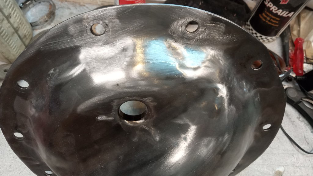

Jeder von Euch, der die Ringnummer noch vor sich hat, wird ja auch den Deckel bearbeiten müssen.
Hier ein kleines "how to" für die ganzen "DIY" unter Euch. Boah, neudeutsch Mischmasch. :)

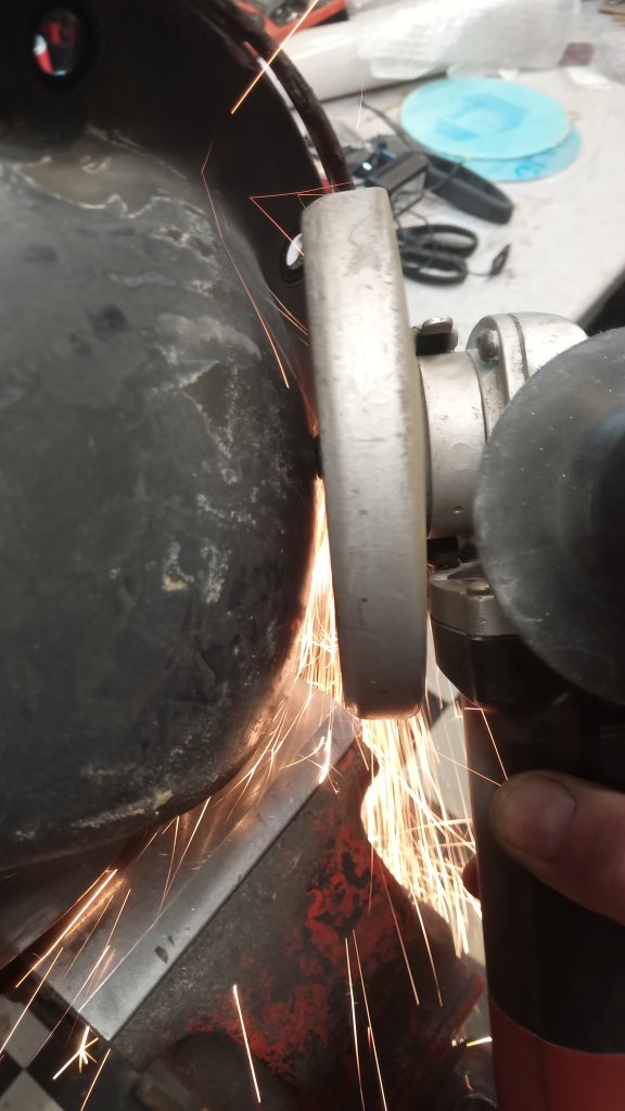

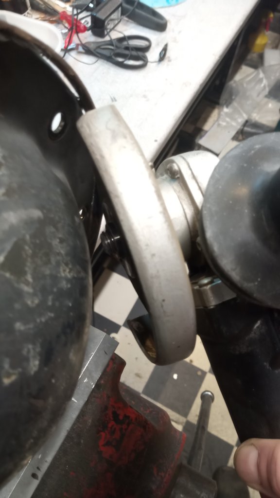

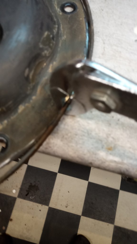

Den Winkelschleifer mit der Trennscheibe im Winkel von etwa 45° an den Rand des Deckels ansetzen.
Die Welle schleift dabei auch schon mal am Deckel. Das macht nichts...
Action!
Vorsichtig arbeiten und nicht zu viel Material abnehmen! Falls noch ein schmaler Steg stehen bleiben sollte,
mit der Zange den Rand abbrechen.
Uuups, unscharf...
Uuups, unscharf...
Schon liegt der Rand daneben

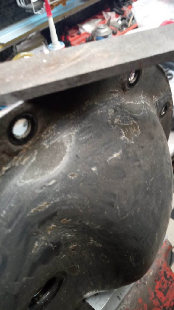

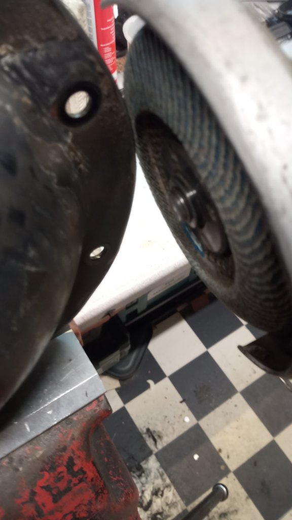

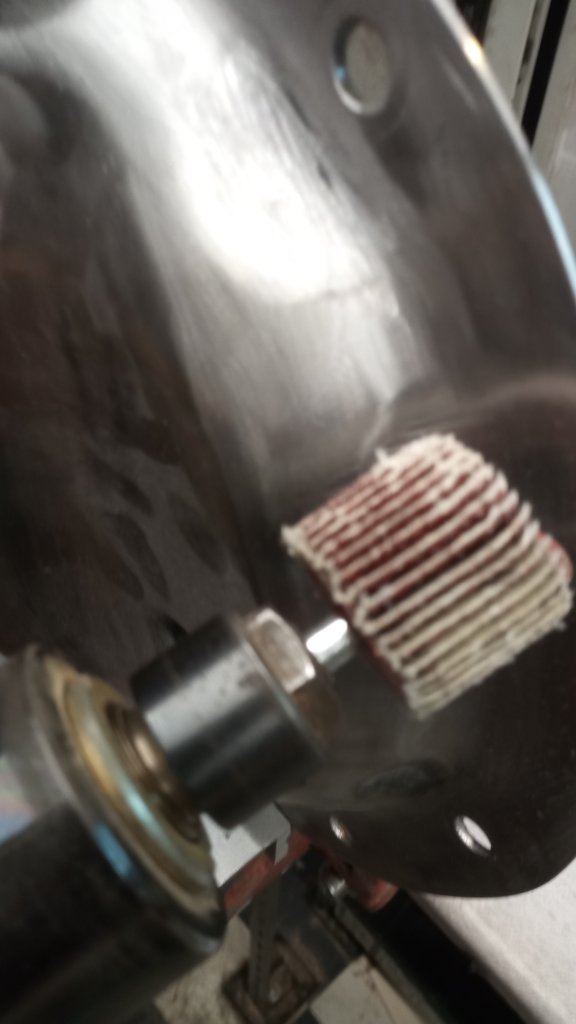

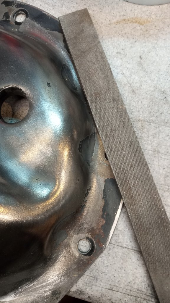

Grobe Unebenheiten glättet die Fächerschleifscheibe. Die gerade verlaufende Unterkante des Deckels kürze
ich etwa 2 - 3 mm. Dieser Schritt verhindert Aufsetzer im unebenen Gelände. Nicht mehr Material abnehmen,
damit die Dichtung noch ausreichend Auflagefläche hat.
Feinarbeit erledigt die Schlichtfeile

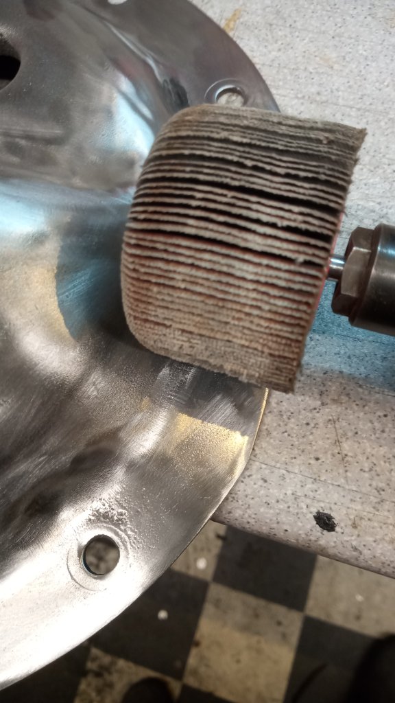

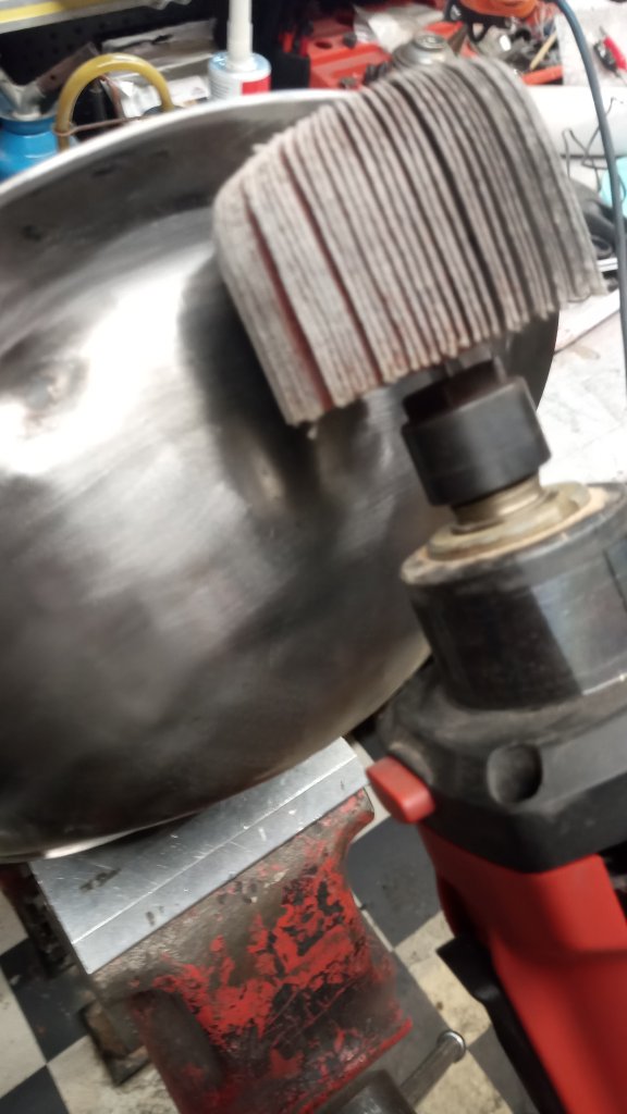

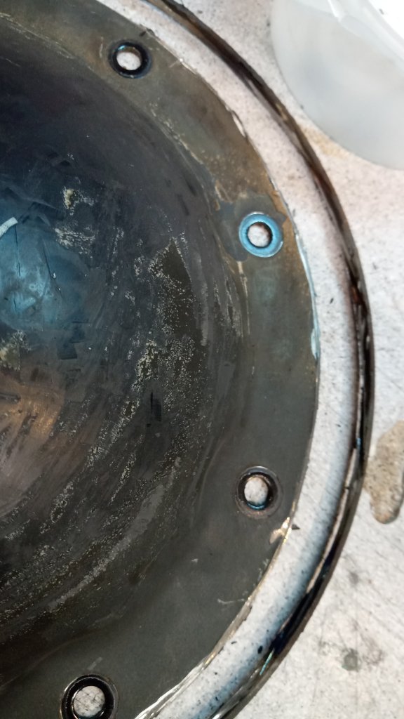

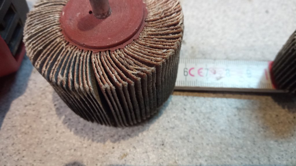

Danach wird die Fläche des Deckels plan gearbeitet, damit der Ring möglichst gleichmäßig
im gesamten Umfang anliegen kann.

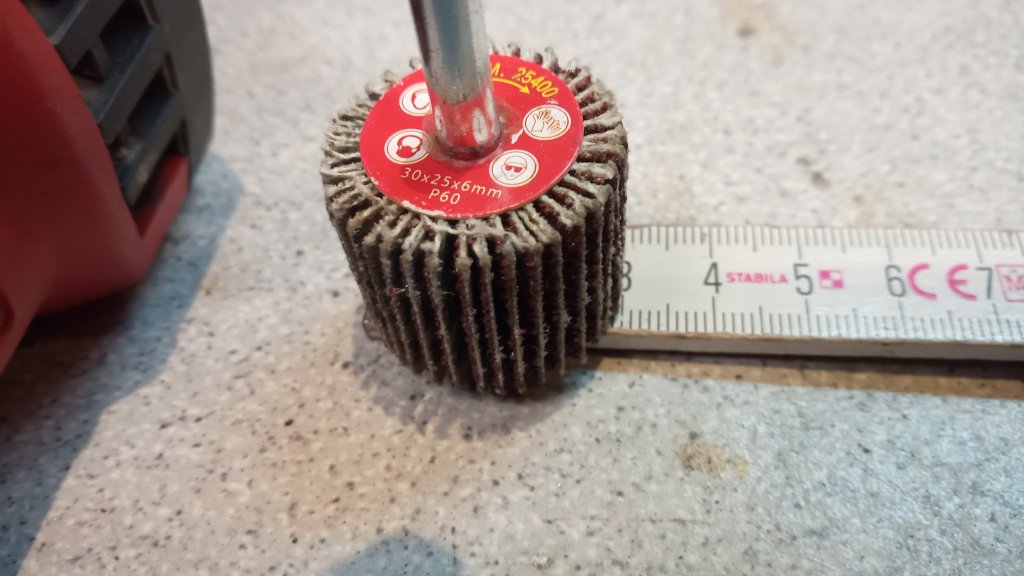

Hier die Maße der Fächerschleifer.
Mit dem großen Fächerschleifer kann man 95% der Oberfläche gut bearbeiten und ein gleichmäßiges Schleifbild erzielen
Für die Rundungen neben den Schraubenlöchern eignet sich der kleine Schleifer hervorragend.

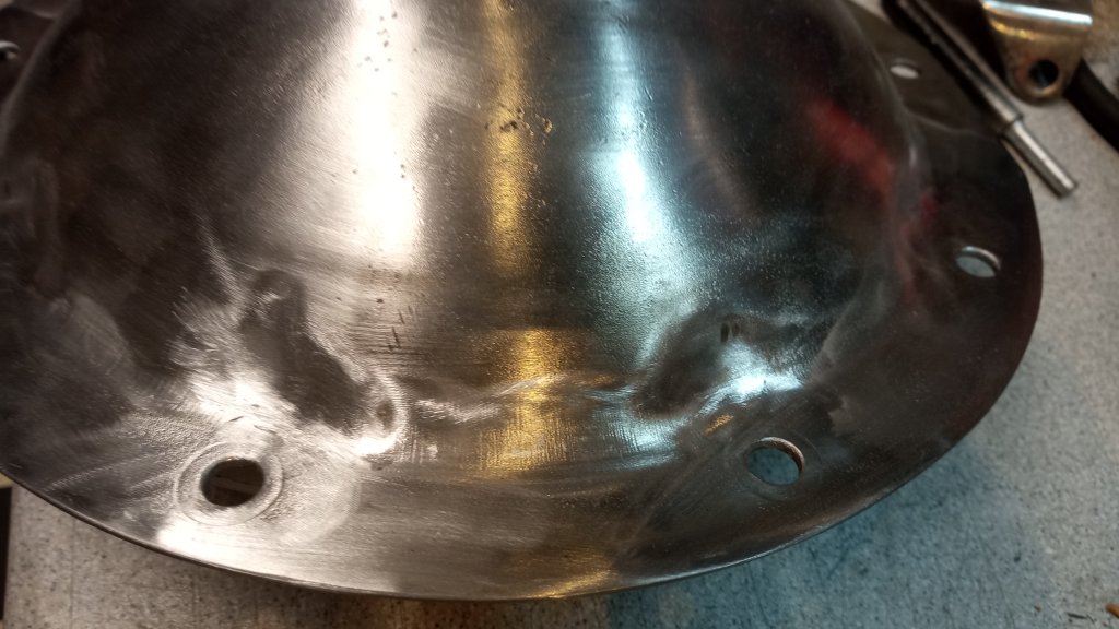

Um den Durchmesser der Einfüllöffnung nicht zu verändern, schleife ich dort kein Material ab und arbeite nur bis zum Rand.
So sollte sichergestellt sein, dass am Gummistopfen später keine Leckage entsteht.
So schaut´s dann nach 1 1/2 - 2 Stunden Arbeit aus:
Endlich gibt es wieder einen Grund im Handwerkskeller zu saugen. :D :D :D
Auch am zweiten von mir bearbeiteten Deckel hat sich diese Vorgehensweise bewährt und ich würde daran nichts ändern.
Mein Deckel ist nach Einbau nach wie vor dicht und sitzt hervorragend. An der Rückseite des Deckels schleife ich nichts ab.
Ich möchte keinesfalls die Dichtfläche durch Unregelmäßigkeiten beim Schleifen beschädigen. Kleinere Kratzer, die bei der
Bearbeitung zwangsläufig entstehen, werden später ohnehin von der Dichtung abgedeckt und fallen nicht ins Gewicht.

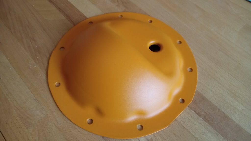

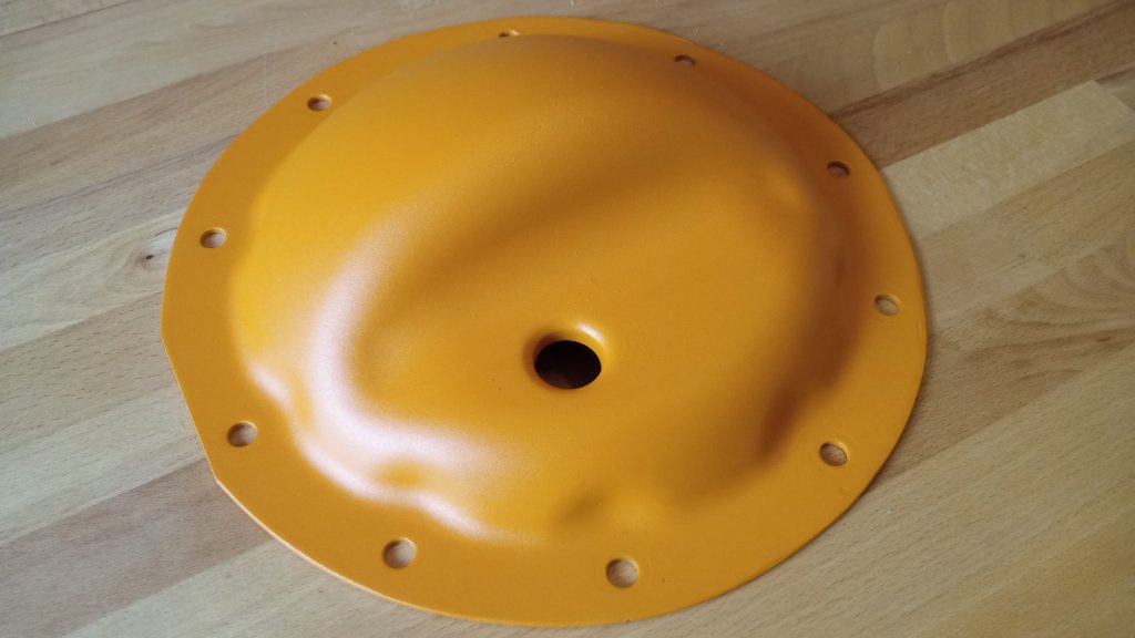

Kleines Update und gleichzeitig Farbmuster...
Zwei Lagen orange seidenmatt mit Strukturoberfläche.
