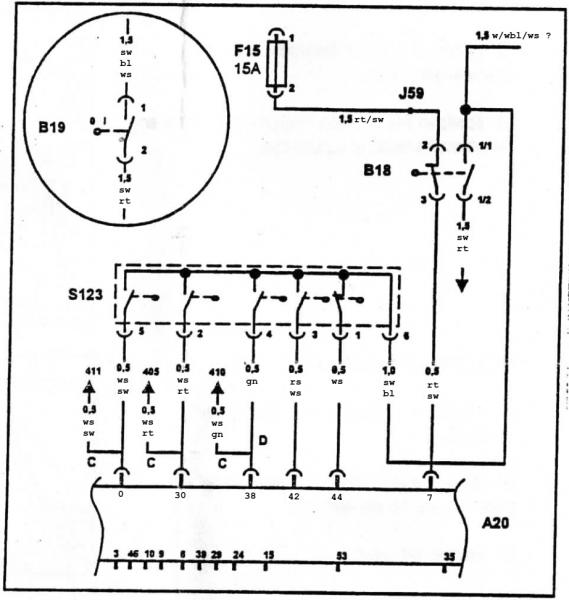

Liebe Sprinter,
ich habe einen 412D (904.4) und den Kabelsatz B67530157 mit Einbauanleitung. Die Einbauanleitung ist für alle Sprinter 901.4 902.4 903.4 904.4 ab Fahrzeug-Ident-End-Nr. P614659, also Typ 210D, 212D, 310D, 312D, 410D, 412D mit Motor 602.980 und mechanischem Getriebe. Und weil sie doch sehr hilfreich ist, biete ich sie via PN als PDF an, da man hier nur geringauflösende Bilder reinstellen kann. Wegen der schlechten Originalqualität habe ich sogar an einigen Stellen "drübergepinselt" :wink:
Hier der wichtigste Auszug:
Stromlaufplan Tempomat
Und jetzt zur eigentlichen Frage:
Ich sehe fünf Taster, vier Schließer und ein Öffner. Hat der originale Tempomathebel auch fünf Taster oder nur vier wie ich es bei den Selbstbautempomaten gesehen habe? Welche Funktionen liegen auf den Schließern und welche auf dem Öffner?
Hintergrund:
Da der Originalhabel mittlerweile 208 € (inkl. Märchensteuer) kostet, möchte ich mir doch durch ein Taster-Array den Tempomat selbst bauen.

Ich habe gerade von K.I.B. Berlin-Pankow gehört, dass bei meinem Motorsteuergerät (eines der ersten, da Erstzulassung 1996, Baujahr 1995) die Variantencodierung weitaus aufwändiger wäre. Wenn ich es richtig verstanden habe, müssten die Codes erst noch erstellt werden, wenn es überhaupt funktioniert. Erst müsste das MSG ausgelesen, dann die Daten an die "Zentrale" geschickt, verarbeitet und wieder zurück. Der Techniker erinnert sich daran, dass es bei einigen funktioniert hat, dann wohl aber auch nicht richtig. Zum Beispiel habe der Tempomat nur im 3. und 4., nicht aber im 5. Gang funktioniert, was natürlich der Oberbrüller ist. :lol:
Mir ist so, als hätte jemand hier in diesem Thread von einen ähnlichen Fall berichtet, ist dann einfach woanders hingegangen und alles lief reibungslos. Irgendwie wünsch ich mir das auch herbei. Hab ich mich zu früh gefreut?
EDIT: Jetzt sehe ich gerade, dass ich ja unter die Beschränkung durch die Fahrzeug-Ident-End-Nr. falle. Meine ist kleiner, also vor P614659. Zu dumm! Es scheint, als hätte ich mir die Frage nun selbst bentwortet. :cry:

Einbau: ca 3h mit kabelbaum basteln. (gilt für Sprinter)
Zugriff auf ne diagnose um zu sehen ob man alles richtig angeschlossen hat, ist von Vorteil.
der Pluspol vom Steuergerät kommt auf die Rote Ader des Hebels.
dann bleiben 5, was 5hoch5 als "puzzle" bedeutet. Oder eben ein Schaltplan/Diag gerät.
gruß manne
