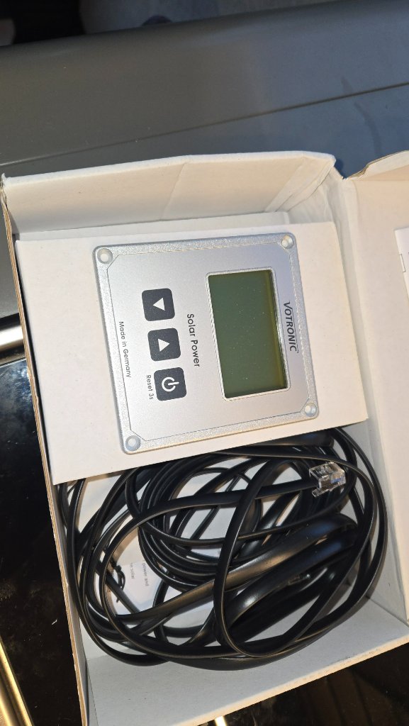

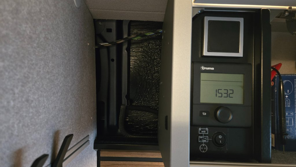

ich suche einen Weg, ein Kabel vom Elektroteil unter dem Bett nach vorn zum Fach über der Dinette zu legen.
Für den verbauten Votronic-Solarregler gibt es den Solar-Computer S, mit dem ich direkt den Ertrag der Solarpanels sehen kann, ohne App:
den ich gern in die Blinddose über der Truma-Steuerung einbauen würde - hinter der Verkleidung links daneben liegt ja auch ein Kabel, was wohl von hinten kommen müsste:

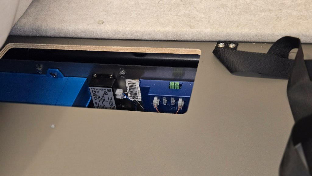

Gibt es Erfahrungen, wie man ein Kabel vom Elektrofach (da ganz hinten ist ja der Solarregler) unter dem Bett (von oben ist da ja ranzukommen) nach vorn bekommt?:

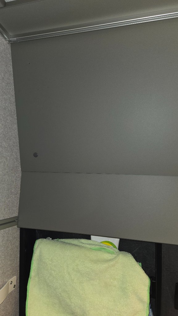

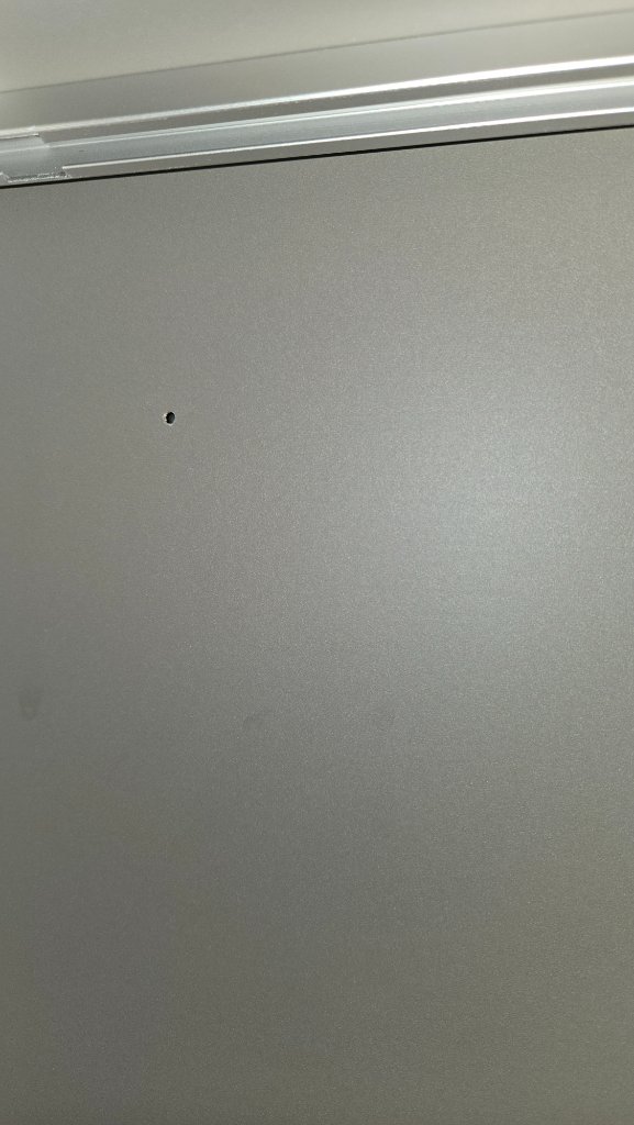

Im Bad ist ja oben ein Brett mit Kappen, hinter denen sich ein Loch befindet - ist das eine Befestigung?

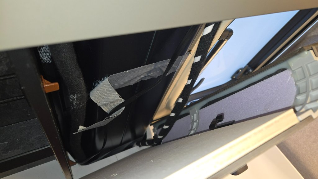

Der Weg über das Fach (mit den Gummibändern) darunter ist ein Irrweg, das Teil bekam ich nach Lösen der Schrauben nicht raus.
Falls wer wissen möchte, wie es hinter der Verkleidung über dem Waschbecken aussieht..., ein weiterer Irreweg...
Also, ich bin etwas ratlos und überlege schon, den Solarcomputer gegen den Bluetooth Connector S-BC einzutauschen. Das bringt dann zwar eine weitere App aber ich muss nicht das halbe Auto auseinandernehmen. Oder hat wer das schon mal gemacht (s.o.)? Ich wäre für Vorschläge sehr dankbar.
