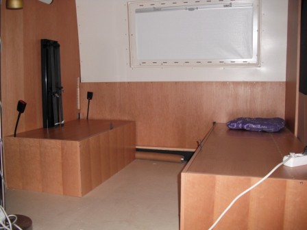

Beitrag von FireFighter_Munich »

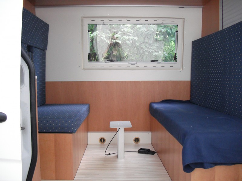

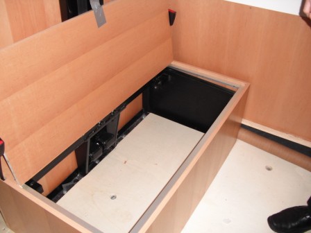

so jetzt nach langem mal wieder ein paar Bilder was in den letzten paar monaten vorangegangen ist.
Sitzgruppe
Sitzgruppe

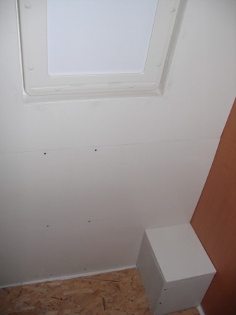

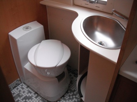

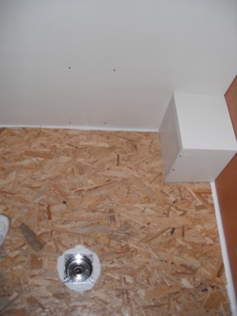

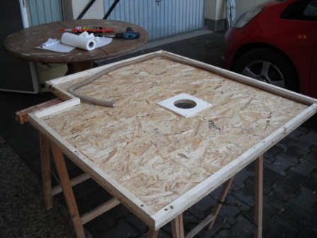

Momentan sind wir an der Nasszelle beschäftigt. Der Boden wird gefliest. Davor haben wir ein Loch durch das Fahrzeugbelch gebort für den Abfluss. Danach eine Holzpallte auf dir richtigen maße zugeschnitten und befestigt. Wir haben einen Rahmen an der Unterseite des Holzbodens befestigt um nachher ein Gefälle zu schaffen. Um das Gefälle zu fertigen haben wir neben dem Abfluss zwei schrauben durch das Fahrzeug hindurchegeschraubt das es die Holzpallte nach unten zieht.
Holzpallte mit Rahmen an der Unterseite
Abfluss
Abfluss
Seitenverkleidung Nasszelle

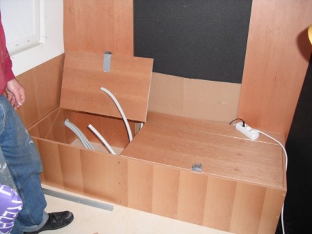

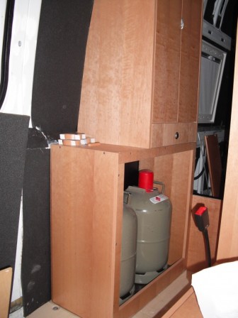

Mittlerweile haben wir auch schon den Kleiderschrank,Gaskasten für 2x 11 Kg Gasfalschen und die Schiebetürverkleidung feritg.

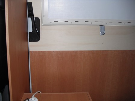

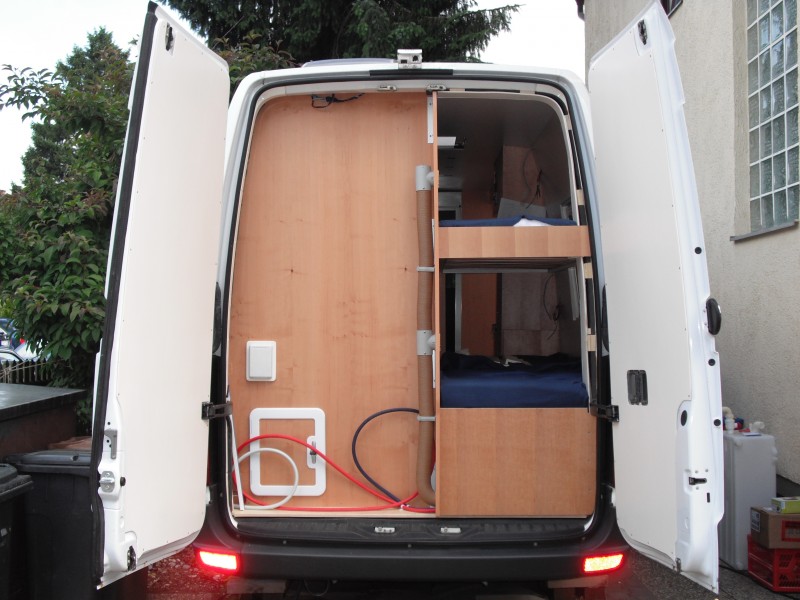

So nach langem mal wieder ein paar Bilder was sich alles getan hat.

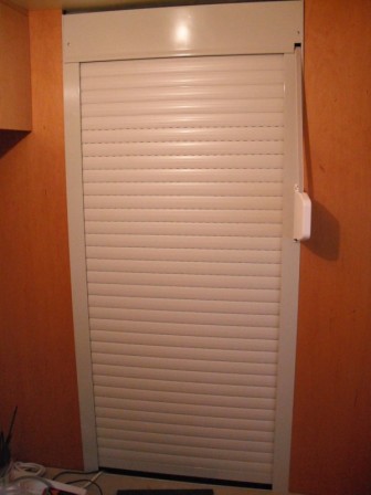

Hier noch ein paar
Rollo zum Fahrehaus
Rollo zum Fahrehaus

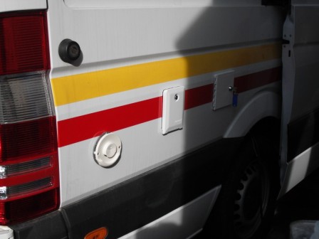

Einfülstutzen für Frischwasser, Gas ausensteckdose, und der Kamin für die Heizung.

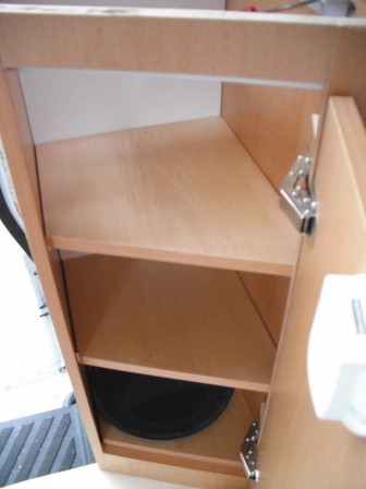

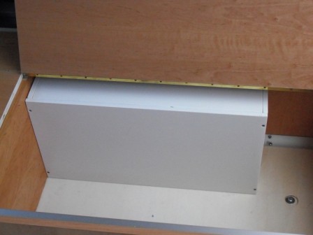

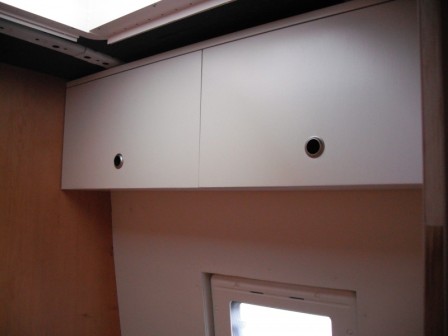

Hier noch ein paar
Darunter leigt die Batterie
Eckschrank
Eckschrank

Beitrag von Michael F »
Sehr sehr gut gemacht. Wirklich, Daumen hoch.
Das Rollo beim Durchgang ist etwas gewöhnungsbedürftig, oder wie seid ihr darauf gekommen ?
Einbruchschutz oder eher Kälteschutz ?
Die Hauptidee des rolos ist das man zwischem dem fahrerhaus und dem "Wohnraum" wirklich blickdichtmachen kann das keiner nachts hineinschauen kann und es nicht zu hell zum schlafen ist, weil die Sitztgruppe Später zu einem Bett umgebaut werden kann.
Aaaaachsooo. Na ok.
Aber dafür gibts doch die REMIfront Verdunklung oder als billige Variante die Aludampfmatte mit den Saugknöpfen.
Ich frage deshalb, weil ihr ja den wertvollen Platz des Fahrerhauses gar nicht mit integriert (haben wolltet ?).
Hans hat geschrieben:Absoluter und sehr gut durchdachter Profiausbau ! :wink:
Vielen Dank für das Kompliment ! :)
Michael F hat geschrieben:Aaaaachsooo. Na ok.
Wir haben nicht viel platzt im Fahrerhaus nachdem eine 2er Sitzbank im Fahrerhaus eingebaut ist und wir die auch eingebaut lassen wollen (falls doch mal eine Person mehr mit fahren sollte).

Beitrag von Vagabundo »
Insgesamt schöner Ausbau, herzlichen Glückwunsch.
Rolladen ist nicht schlecht, Einbruch :? , Kälte von vorne, Hitze von vorne, bei Licht nicht einsehbar.
Wir hatten schlechte Erfahrungen mit der Kassettentoilette von Dometic gemacht, Undichtheit, klemmende Komponenten an der Casette, der Füllstandshebel in der Casette war abgebrochen. Bei unserem Neuen werden wir wieder auf Thetford setzen.

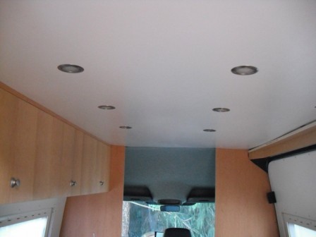

So hier mal wieder ein Beitrag. Wir sind so gut wie fertig ! Unser Spinter war in den letzten 3 Tagen in der Werkstatt für den Ölwechesel Bremsflüssigkeit und noch sein ein paar sachen was man einfach mal machen sollte wenn er 1 Jahr stand. Morgen wirds ernst. Tüv termin zur nutztungsänderung ! Hier ein paar bilder.
