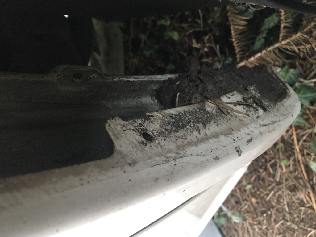

#32
Na, die Schwellerspitzen wirst du schon haben....die kleinen Schmutzlappen sind Eigenkreation, der Innenkotflügel vorne Serie...

Beitrag von Kompass »
Ach du hast recht! Ich glaube jetzt dämmert es!
Ok jetzt hab ich schon angst da rein zu schauen... :cry:
Muss aber bis nach dem Urlaub warten :P

#35
Dass kann man alle 2 Jahre reinigen... Auch mit montiertem Spritzschutz von MB

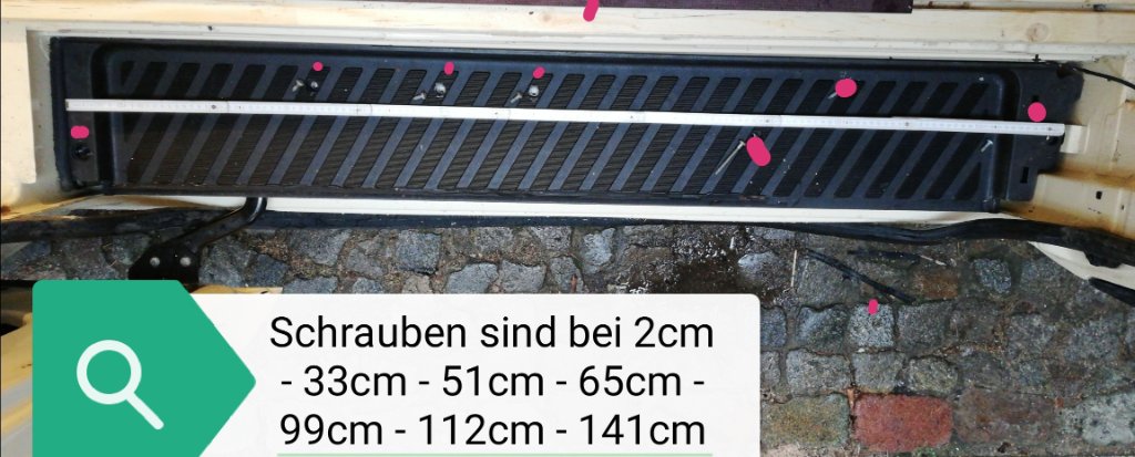

Beitrag von Gelöschter User »
Habe ewig nach den Kunststoffstopfen auf meiner vergrinteten Trittstufe gesucht. Hier mal ein Bild mit Zentimeter Angaben wo du die Kappen findest. Die Stopfen habe ich schräg angebohrt und rausgehebelt. Als Ersatz gibt es Neue oder einen Tropfen Dichtmasse ins gebohrte Loch.

Beitrag von marduk »
Hat jemand zufällig die Teilenummer der Dichtstopfen parat?
Danke und Gruß, Patrick
Beiträge: 3123
Re: Trittstufe Schiebetür ausbauen
#38
A9066860607

Beitrag von Farukito »
Guten Abend,
ist beim 907 identisch, konnte die Stopfen mit bloßem Auge nicht finden.
Habe die schon relativ stark abgenutzte Stufe abgewaschen, da zeichneten sich die Umrisse der Stopfen leicht ab.
