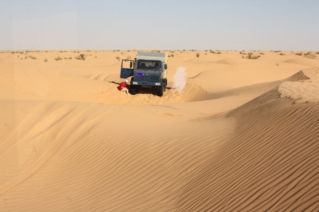

...ich sag's ja immer, mit Allrad bleibt man da stecken, wo andere erst gar nicht hinkommen... :mrgreen:
Ich bin's, der Martin beim Luftablassen, dann ging es problemlos weiter :wink:
