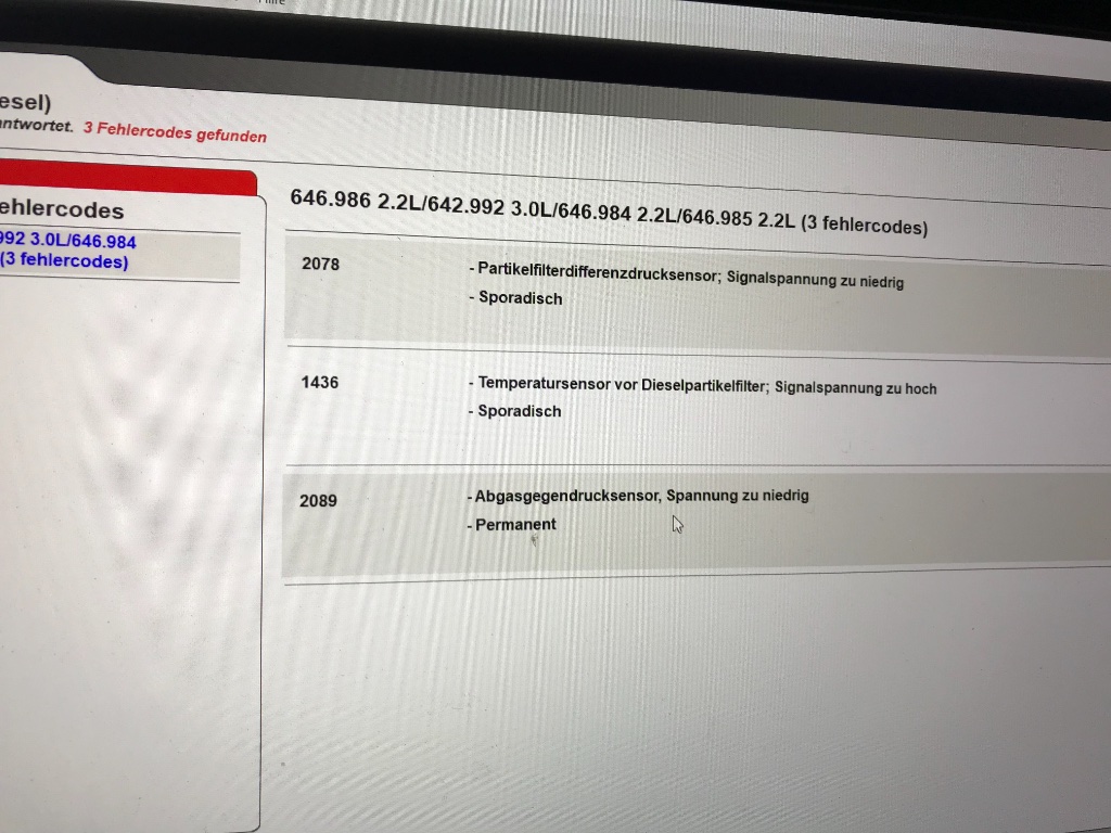

BildHallo habe mal den differenzdrucksensor ausgesteckt gelassen und den Temperaturfühler vor dem DPF
Kam folge Fehler:
Dh der abgasgegendrucksensor der vorher schon da war ist ein anderer Sensor, nicht der differentdrucksensor vom Dpf
Weiß jemand wo der sitzt?
Beiträge: 6484
Re: Fehler B28/20 Differenzdrucksensor
#38
Natürlich sind Differenzdruck- und Abgasgegendrucksensor, wie der Name es schon sagt, verschiedene Sensoren an völlig verschiedenen Stellen montiert
Der eine Überwacht die Beladung des DPF, der andere den Abgasgegendruck nach Turbolader.

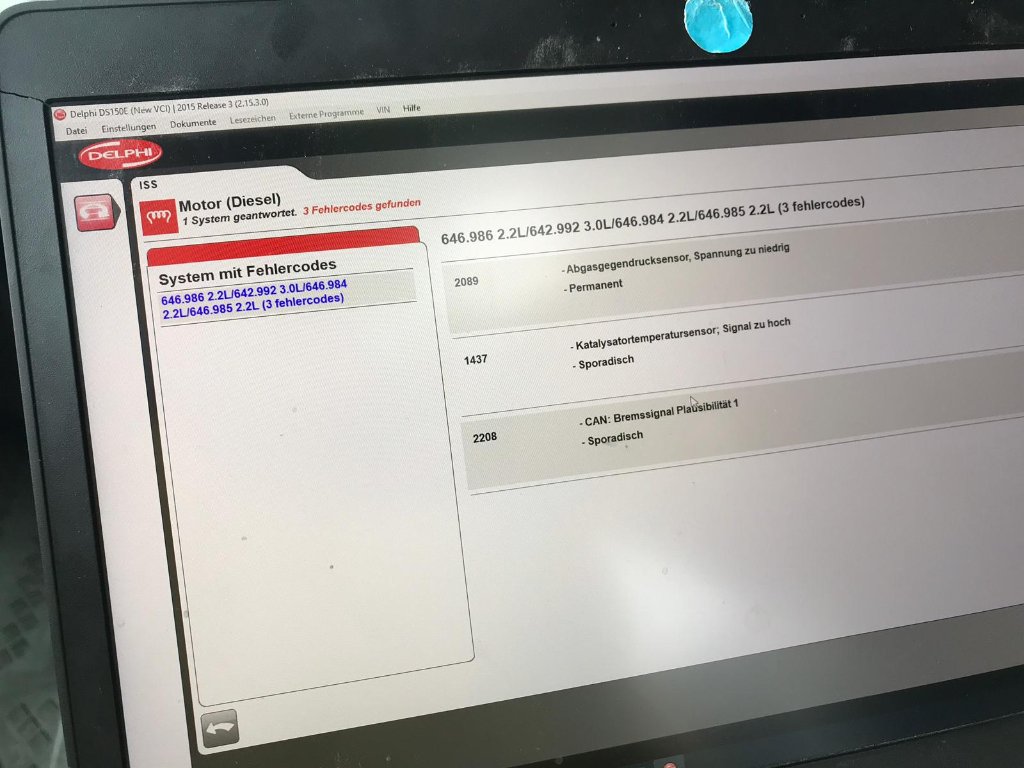

never ending story mit den sensoren
Habe wieder die Meldungen: siehe Bild
Welche Sensoren sind das und wo sitzen sie?
#44
Abgasgegendruck direkt nach dem Turbolader
Kat-Temperatur direkt an diesem Topf
Beiträge: 6484
#45
Vanagaudi hat geschrieben: 07 Sep 2020 11:05 Abgasgegendruck direkt nach dem Turbolader
Für gewöhnlich sitzt dieser Sensor, bei MB-Motoren, in der Abgasrückführstrecke vor dem AGR-Ventil.
