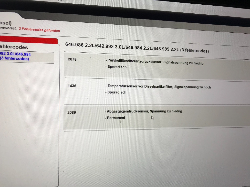

habe einen Sprinter 315 Bj 2008 mit Euro 4.
Aktuell gibt es einen Fehler 2089, Abgasgegendrucksensor, Spannung zu niedrig, permanent
Fehler kommt nach dem Löschen leider gleich wieder. Habe dann noch andere Werte ausgelesen mit dem Tester.
Motor ist aus und kalt, Zündung an:
Komisch war, der Abgasgegendruck schwankt zwischen 494 und 4611 hPa
Differenzdruck Partikelfilter 0 hPa
Rußgehalt Partikelfilter 0 g
Aschegehalt im Parikelfilter 0g
Auch komisch, Temperatur vor Partikelfilter schwankt zwischen 12 und 1648 °C
Könnt ihr etwas sagen, an was es liegen könnte? Kann ich den Abgasgegendrucksensor testen? Kabelbruch?
Müsst folgende Nummer sein laut aufschrift: A006 153 49 28
Besten Dank
Besten Dank

Re: Fehler B28/20 Differenzdrucksensor
HalloGIENGENER hat geschrieben: 08 Okt 2019 12:08 Aktuell gibt es einen Fehler 2089, Abgasgegendrucksensor, Spannung zu niedrig, permanent Fehler kommt nach dem Löschen leider gleich wieder.
Meine Meinung; wenn die Spannung zu niedrig ist könnte es die chaotischen Werte erklären. Ohne richtige Spannung können die Werte nicht richtig ermittelt werden. Da würde ich mal ansetzen. Fzg. ist ja nicht mehr das Jüngste ...
Hattest du das Problem nicht schon einmal früher in diesem Beitrag beschrieben? Ist damals was dabei herum gekommen?
Die schwankenden Werte für Abgasgegendruck und Temperatur vor Partikelfilter sind seltsam, zeigen aber, so vermute ich, den minimal und den maximal erfassbaren Wert an. Daher würde ich deswegen noch keinen Gedanken verschwenden, ohne die Messwerte bei Motor AN verglichen zu haben.
Den Differenzdruckmesser kannst du prüfen, indem du ihn vom DPF trennst und die Anschlüsse mit Fahrradluftpumpen unter Druck setzt. Für eine reine Funktionsprüfung sollte das reichen.

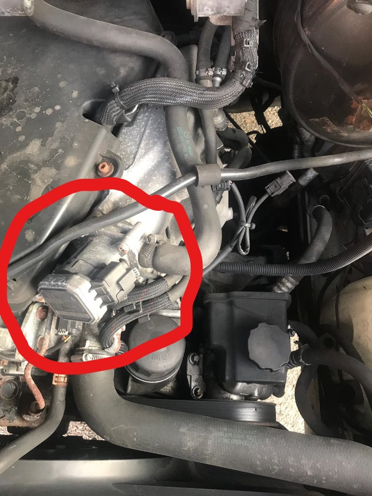

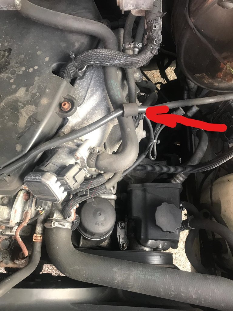

Ist das der einzige Fehler in der Motorsteuerung? Dann kontrolliere die jeweiligen Stecker für diesen Sensor, vielleicht misst du mal die Versorgungsspannung des Sensors am und bei abgezogenem Stecker mit einem Vielfachmessinstrument. Vielleicht findest du dabei auch oxidierte Steckkontakte. Es wird ja ziemlich heiß in der Gegend dieses Sensors.GIENGENER hat geschrieben: 08 Okt 2019 12:08Aktuell gibt es einen Fehler 2089, Abgasgegendrucksensor, Spannung zu niedrig, permanent
Die Teilenummer gehört zu dem Differenzdruckmesser. Der Sensor für den Abgasgegendruck sitzt weiter oben am Abgassystem, direkt vor oder hinter dem Turbolader. Siehe auch "Anordnung und Funktion des Abgasgegendrucksensors beim OM646"GIENGENER hat geschrieben: 08 Okt 2019 12:08Müsst folgende Nummer sein laut aufschrift: A006 153 49 28
Hallo besten Dank für die Antwort.
Ja ich hatte ca. 2010 Probleme mit dem DPF, hab ihn dann ausgebaut und rückwärts mit Druckluft freigeblasen. Dann war bis jetzt wieder alles in Ordnung.
Damals habe ich aber den Fehler löschen können.
Ich mess die Werte bei laufendem Motor und mess den Abgasgegendrucksensor aus, sowie die Zuleitung.
Ja ist der einzige Fehler der anliegt.
Der Abgasgegendrucksensor B60 hat drei Anschlüsse:
Der Abgasgegendrucksensor B60 teilt sich die Sensorstromversorgung (Pin 1 und Pin 2) mit dem Ladedrucksensor B5/1. Im Schaltbild wird B60 als Potentiometer dargestellt. Wenn also an Pin 1 und Pin 2 eine Spannung anliegt, muss an Pin 3 eine Spannung heraus kommen, deren Höhe sich je nach beaufschlagtem Druck ändert.
Da die Fehlerbeschreibung jedoch "Spannung zu niedrig" lautet, wird vermutlich die Spannung an Pin 1 nicht in Ordnung sein. Da für B5/1 keine Fehler gemeldet werden, ist der Fehler in der Nähe des Sensors zu suchen sein, nicht am CDI-Steuergerät.
Es ist trotzdem möglich, dass das CDI-Steuergerät eine zu niedrige Spannung an Pin 21 liefert. Im Gegensatz zu B60 ist B5/1 etwas intelligenter. Hier gibt es einen Wandler, der den anliegenden Druck in eine Spannung wandelt. Wie das genau funktioniert, geht aus dem Schaltbild nicht hervor. Daher ist es möglich, dass der Ladedruckmesswert weitestgehend unabhängig von der Versorgungsspannung des Sensors ist.
