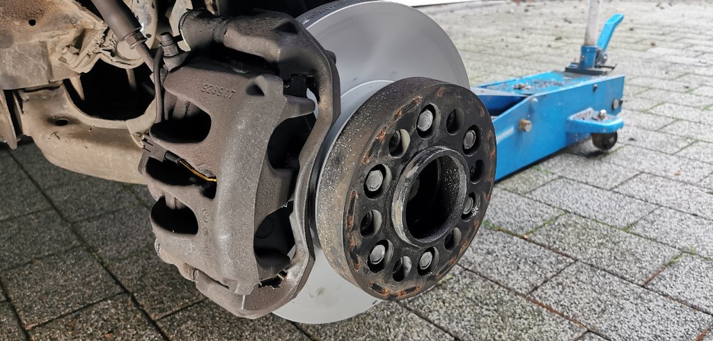

Re: Odenwälder Ausbau 316 4x4
Sodele, Kilometerstand heute 146.300 km.
Heute hat mein Sprinter zum ersten Mal neue Bremsbeläge und Scheiben vorne bekommen.
Morgen ist hinten dran.
Ich habe sie selbst gewechselt. Die Teile hatte ich schon letztes Jahr besorgt und wollte sie ja bei ca. 20.000km weniger einbauen. Aber die Belagdicke war mir noch zu dick. Jetzt waren die Beläge auf 4mm runter und die Scheiben auf ca. 24,5mm runter. (Min.Maß 25mm).
Der Wechsel war easy, kein Hammer nötig, alles noch gut beweglich und gefettet.
Nach 146.300 km das erste Mal gewechselt.

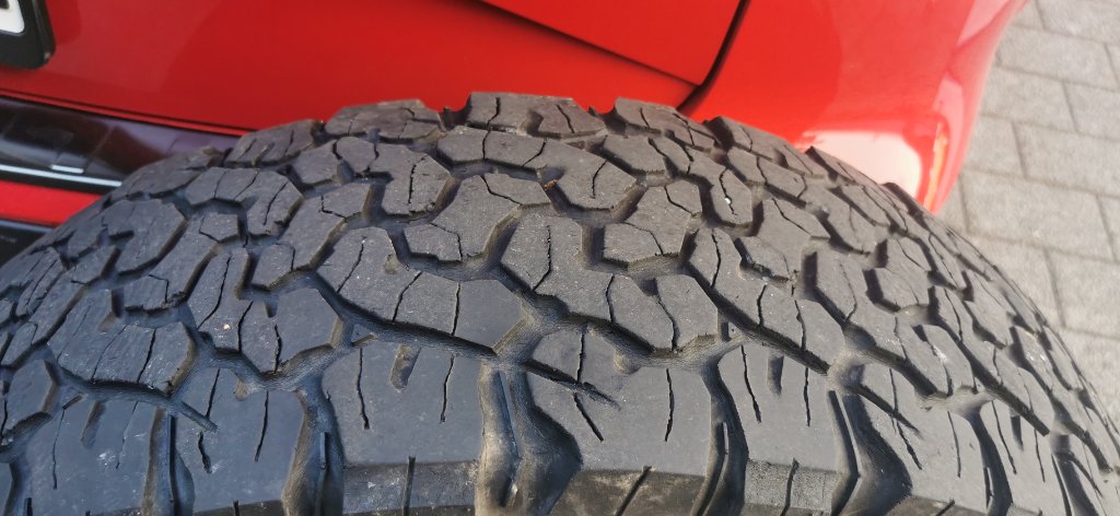

So sehen die BFG 245/75/16 nach 107.000 km aus.
Gleichmäßig abgefahren, an den Profilblöcken innen und außen leichte Sägezahnbildung (nur Vorderachse.
Eigentlich noch für 20.000 km gut, aber wegen einer mehrmonatigen Reise, zunehmender Geräuschbildung und einiger Risse durch ca. 4. 000 km Geländefahrten habe ich sie ausgetauscht.
Wieder mal ein Zwischenbericht nach 204.000km in 10 Jahren.
Wir sind im November 2025 mal wieder von 10.080km Türkei zurückgekommen.
Vor der Tour habe ich den 3. Satz BFG 245er aufgezogen. die Reifen hatten nach
96.000km noch 6mm Profil, waren aber 10 Jahre alt, weil ich die vor der Mongoleitour
gegen neue gewechset hatte.
Ansonsten nur Öl- Bremsflüssigkeit- und Filterwechsel,
einmal bei 146.000km Bremsen erneuert,
bei 180.000km Zahnstange Lenkgetriebe erneuert,
3. Frontscheibe, 1. Auspuff, 1. Kupplung.
Im Urlaub hing einmal die Pumpeneinheit im Tank, ein Faustschlag, lief wieder.
Sonst keine Probleme.
2 kleine Roststellen am Schweller durch Steinschlag der Vorderräder sonst nichts dank Mike Sanders.
Verbrauch minimal höher, also nur noch selten unter 9L/100 aber im Urlaubstrimm mit
viel Werkzeug, Ersatzteilen, 120L Diesel, 80L Wasser,
2 Monate Hundefutter für 2 Azawakh, E-Bike etc, also eher 3,7t, Verbrauch zwischen 9,2 und 10,4L/100.
Das Rot der Motorhaube und des vorderen Dachs sind leicht ausgekreidet.
Da werde ich dieses Jahr mit 2K Klarlack drüber gehen.
Wir sind immer noch sehr zufrieden.
Irgendwann, wenn er mal absolut nicht mehr will, gibt es einen Elektro-Kastenwagen.
Die kommenden Sprinter, Renault und Transit mit den 110kWh Batterien und z.T. über 400km Reichweite
im Sommer sind da schon sehr vielversprechend.
Von den Fortschritten der Elekromobilität in der Türkei träumen wir hier noch.
Grüße, Reinhard
