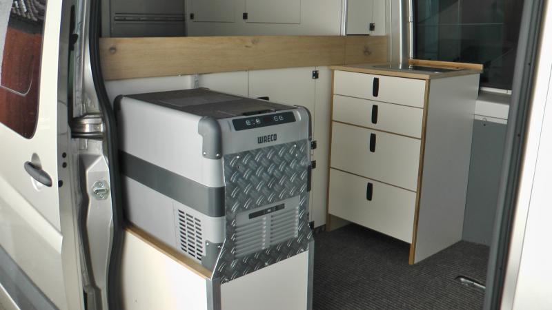

Hi Henry,
ist die Kühlbox nur über das Alu-Riffelblech befestigt oder hast du die noch anderweitig befestigt?
Oder ist das nur eine Blende wegens der Optik?

Die Kühlbox ist hinten an den original Griffschrauben ( 4 x 6mm ) an einem Alluwinkel der mit den aufrechten Profilen verbunden ist verschraubt. Der Aluwinkel ist wiederum mit einem Flacheisen verbunden das nach hinten in den Stauraum geht und dort sicher verankert ist. So sollte auch bei einem Unfall die Kühlbox an Ort und Stelle bleiben (ausprobieren kann ich das natürlich nicht und habe ich auch nicht vor) .Das vordere Blech dient auch hauptsächlich dazu um die Box seitlich zu fixieren.
@ nomadpix
der Ausbau geht schon recht schnell rein. Unter einer Stunde. Wobei das herbringen der Einzelteile fast mehr Zeit braucht wie der Einbau. Nach dem die Teile recht leicht sind muß die bessere Hälfte schleppen und ich darf schrauben

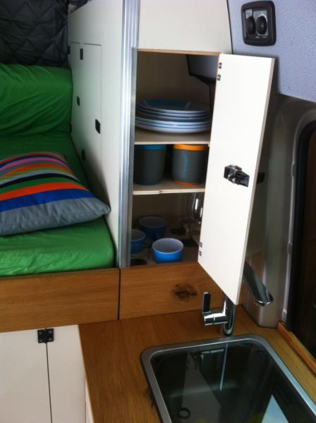

Langsam wird der Innenausbau fertig . Und hier ein paar Bilder.

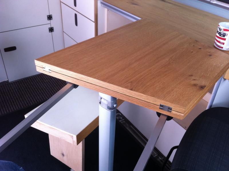

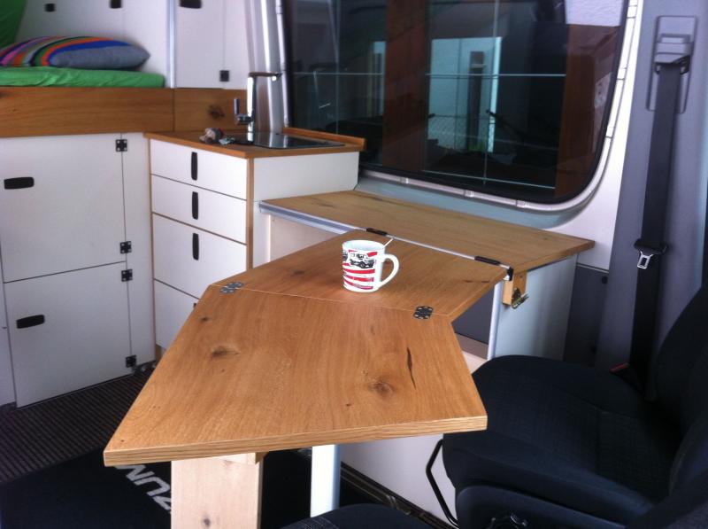

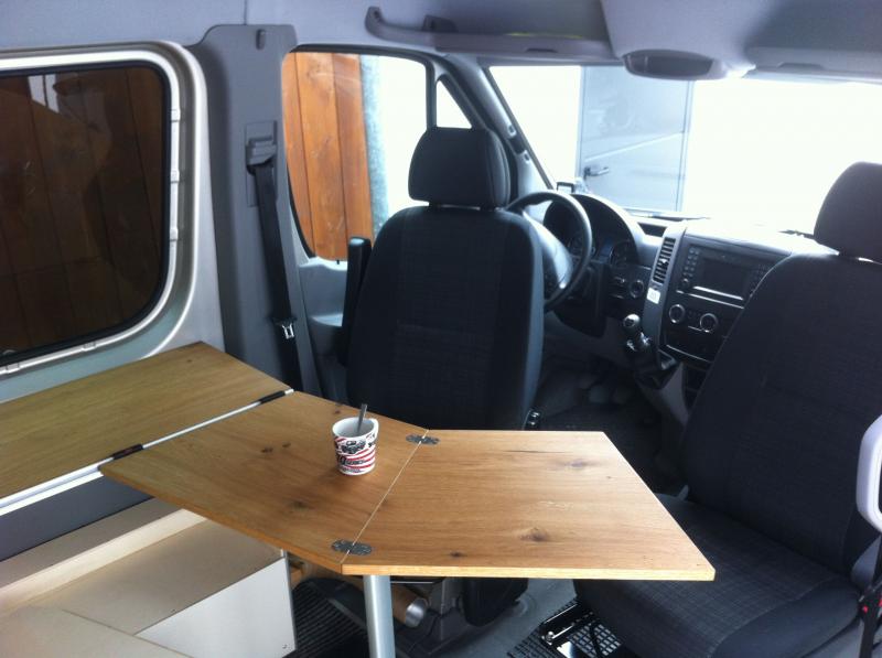

Der Tisch hat mich lange beschäftigt, wie mach ich den fest und wie kann mann einen Tisch bauen der von beiden Sitzen aus gut erreichbar ist.

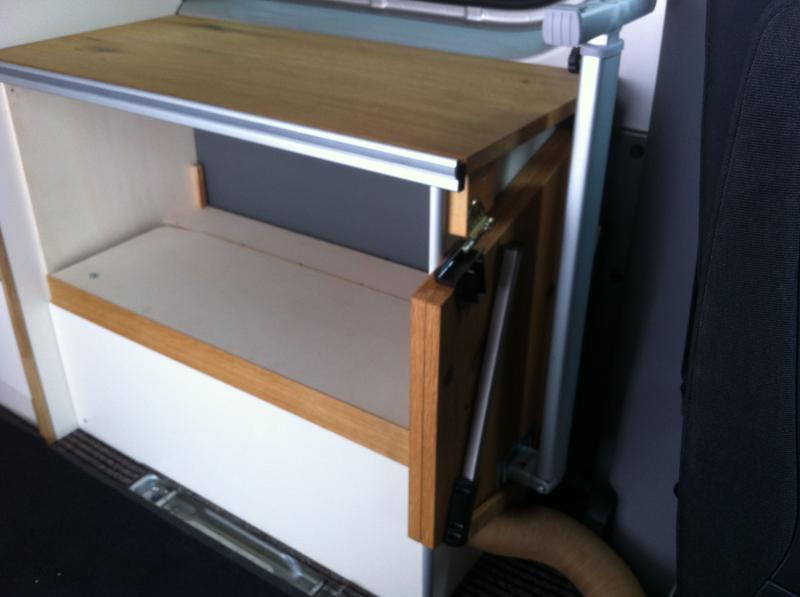

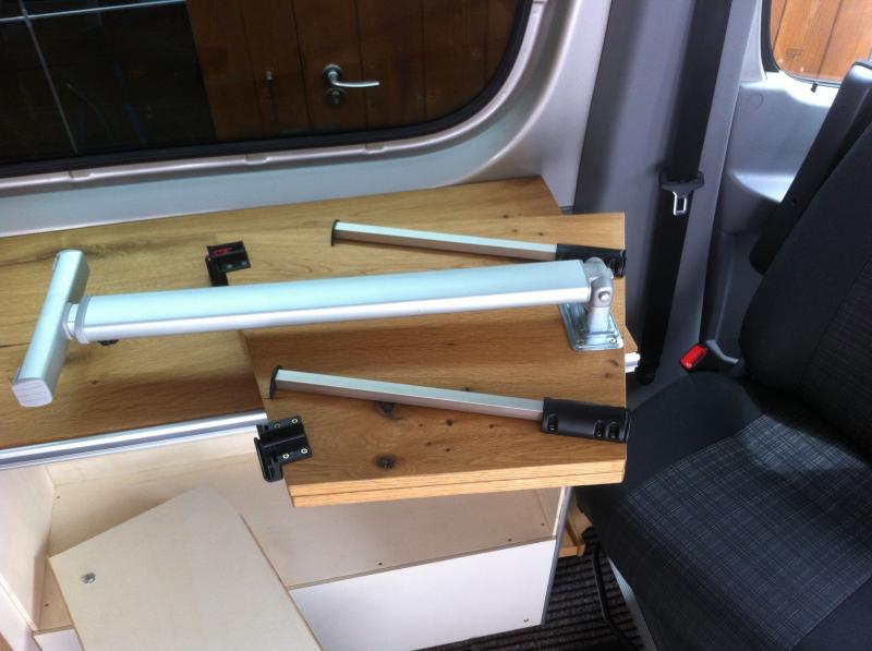

Der Tisch ist cool. Was ist das für eine Schiene an dem du ihn befestigst? Was steckt sonst noch in diesem technischen Wunderwerk
? Die zwei ausfahrbaren Schienen für den Klappteil und du hast auf beiden Seiten Winkel befestigt?

Re: Innenausbau zum schnellen herausnehmen
Hier ein Link zur Tischschiene
https://www.reimo.com/de/57030-tischgle ... s_1000_mm/
Der Tisch kann verschoben werden und muß zum Aushängen nur vorne angehoben werden.
Gruß vom Henry
