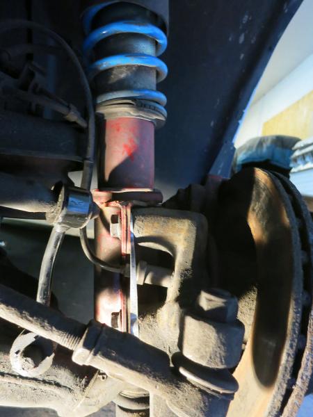

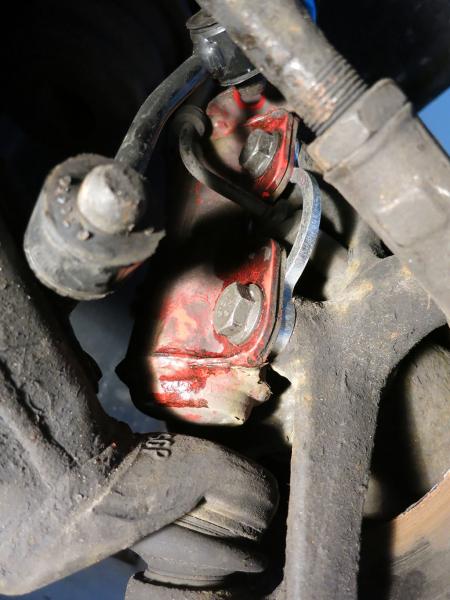

Da ist mir heute Nacht folgendes eingefallen:Uwe B. hat geschrieben:...streng genommen ja...der Keil sitzt natürlich besser.
Sorge bereitet mir allerdings ein wenig, dass die Schraubenköpfe nicht mehr sauber anliegen...weil die Anlagefläche jetzt ja 1 oder 2° vom rechten Winkel zum Gewinde der Achsschenkel abweicht.
Gruß, Uwe.
Wegen der Schrauben und der schiefen Auflagefläche könnte man doch auf der Gegenseite, also zwischen Schraube und Dämpferaufnahme, keine Unterlegscheibe sondern diese Keile in genau 180° gedrehter Position einbauen, dann sollte der Auflagewinkel doch wieder stimmen. Evtl sind dann die Schrauben etwas zu kurz, aber das ist ja das kleinste Problem.
Bin am überlegen, ob ich mir mal so 1° u nd 2° Dinger fräsen lasse.
Warum issn da nen offenes Langloch drin!?
Find ich persönlich eher unvorteilhaft.
Oder bekommt man die anders nicht montiert?
Sepp

Re: LT 35 höherlegen - Alternative VB-Coilsprings?
...damit man die Schrauben nicht alle komplett herausnehmen muss > FZ muss nicht ausgefedert werden für die Montage. Man braucht dann nur eine Schraube herausnehmen und kann die andere Seite reindrehen... Wenn Du die Teile wirklich fräsen lassen willst halt uns mal auf dem Laufenden. Ich überlege gerade, die Dinger zu importieren
Hab jetzt mal nen ganzen Schwung bestellt. Ist glaube ich immer noch günstiger fürs Erste...
So, sind drin die Dinger - jetzt noch mal Spur einstellen und dann testen! Anzugsdrehmoment 300 NM - von einem schräg aufliegenden Schraubenkopf auf der Rückseite nichts mehr zu sehen...

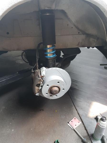

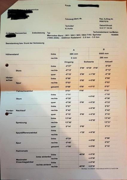

ich möchte mich nun mal nach langer Zeit wieder zum Thema melden und meine Erfahrungen kundtun da mittlerweile endlich Zeit war die 2 Grad Keile mit den Coilsprings einzubauen.
Ich hoffe auch Ihr habt die eine oder andere Anregung für mich parat
Da das alles nicht gerade zufriedenstellen ist.
Nochmal zur Ausgangssituation:
- Ich habe BFG 225 / 75 / 16 montiert
- Dann fing ca. 1 Jahr später und 25 tsd KM auf der rechten Seite an der Reifen des öfteren am Schmutzfänger zu schleifen, bei Kurvenfahrt und Einfedern
- Da ich die Ursache nicht recht lokalisieren kann, damals folgender Gedanke: Lege das Teil einfach mit Coilsprings höher -> Mehr Bodenfreiheit, vllt besseres Seitenwindverhalten, bessere Schlechtwegetauglichkeit etc -> also eigentlich sehr cool
- Dann Coilsprings eingebaut und festgestellt, dass sich der Sturz krass veränderte (Zu wenig Gewicht auf der Vorderachse)
- Coilsprings wieder raus...
- Die Keile wurden hier entdeckt und ich bekam ein Päckchen aus Münster (nochmal viiieln Dank!)
Jetzt wirds kompliziert:
Es wurden nun sowieso einige Arbeiten am Sprinter fällig, also quasi alles auf einmal gemacht:
- Coilsprings mit Keilen nun wieder rein (ca. 5 cm höher)
- Neue BFG AT aufziehen lassen
- Neue Bremsen vorne und hinten
- eine weitere korrosionsbedingte Sachen
nicht weiter relevant
Nun das Ergebnis:
- Sprinter sieht affengeil aus jetzt mit neuen Reifen und höhergelegt
- Sturz passt nicht ganz, ist in meinem Fall sogar auf links/rechts unterschiedlich (Vermessungsprotokoll anbei) könnte man durch abschleifen der Keile annähern
- Sprinter fährt sich absolut scheisse ab 100 Km/h -> schlingert bei Überholmanövern und Spurwechsel, man hat das Gefühl er schaukelt sich auf...
-> meines Erachtens lebensgefährlich
- beim Tüv war ich auch noch, hätte gerne die Coilsprings schonmal eintragen lassen wenn sie eh gerade eingebaut sind, ging schief da die Keile aus den USA leider nicht übersehen wurden, ist vllt nochmal ein anderes Thema bei dem man sich zusammetun könnte wg EInzelabnahme und Festigkeitsgutachten etc.
Jetzt größte Probleme:
- Was meint ihr zum Fahrverhalten? Wo ist das Problem? Federbeine/Stoßdämpfer? Andere Ideen?
- Wie könnte man das ganze mit den Keilen eintragungsfähig bekommen? Bzw. hat das schon jemand erledigt?

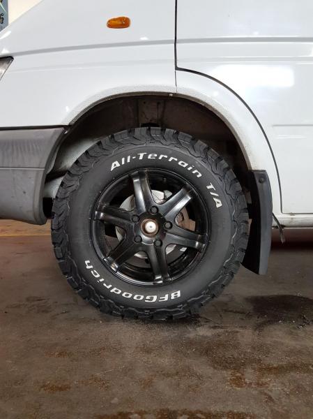

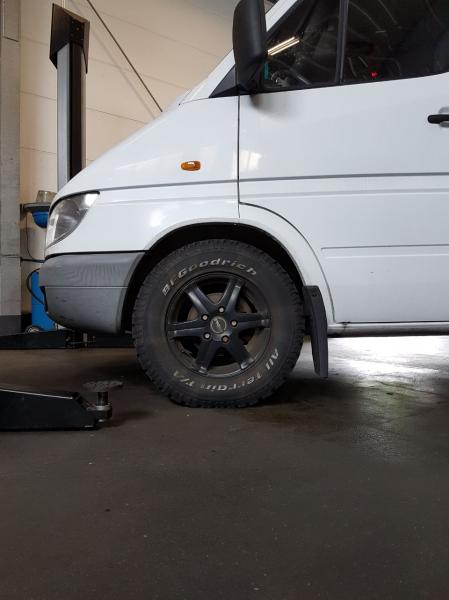

So steht er jetzt da.
