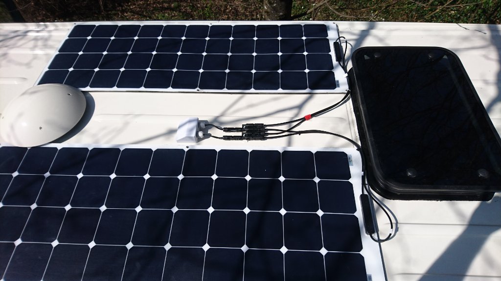

Hier mal ein Paar Fotos, zu sehen flexible 150W Module von Offgridtech auf 3mm Aludibond mit SIKA 207 Primer und SIKAFLEX 260N auf die Sicken geklebt. Hält jetzt seit April bis 160km/h stabil.

Hallo Sprinter 213 habe es mit dem Bild einstellen hinbekommen , Kunststoffblöcke sind mit Sika geklebt hält bombenfest . Gruß Peter

Hast Du das Aludibond nur auf die Sicken geklebt? Sonst nicht anders befestigt?schmijoa hat geschrieben: 29 Nov 2018 21:33 Hier mal ein Paar Fotos, zu sehen flexible 150W Module von Offgridtech auf 3mm Aludibond mit SIKA 207 Primer und SIKAFLEX 260N auf die Sicken geklebt. Hält jetzt seit April bis 160km/h stabil.
- Beiträge: 3981
Re: Flexible Solarmodule auf Sprinter-Dach kleben
150W quer auf Sicken und Zusatzsicken aus 10x30mm Alurechteckrohre, aufgeklebt mit Sika
Ja nur auf die Sicken geklebt ohne Schrauben.MrChiliCheese hat geschrieben: 02 Sep 2019 15:10Hast Du das Aludibond nur auf die Sicken geklebt? Sonst nicht anders befestigt?schmijoa hat geschrieben: 29 Nov 2018 21:33 Hier mal ein Paar Fotos, zu sehen flexible 150W Module von Offgridtech auf 3mm Aludibond mit SIKA 207 Primer und SIKAFLEX 260N auf die Sicken geklebt. Hält jetzt seit April bis 160km/h stabil.
Macht 3 Sicken je Platte. Die Sicken haben einen glücklichen Abstand, dass keine großen Überstände der Platte entstehen.
Wichtig ist beim Kleben die korrekte Vorbehandlung also schleifen/Reinigen/Primer/Haftvermittler/Aktivator was auch immer das Klebesystem vorgibt.
