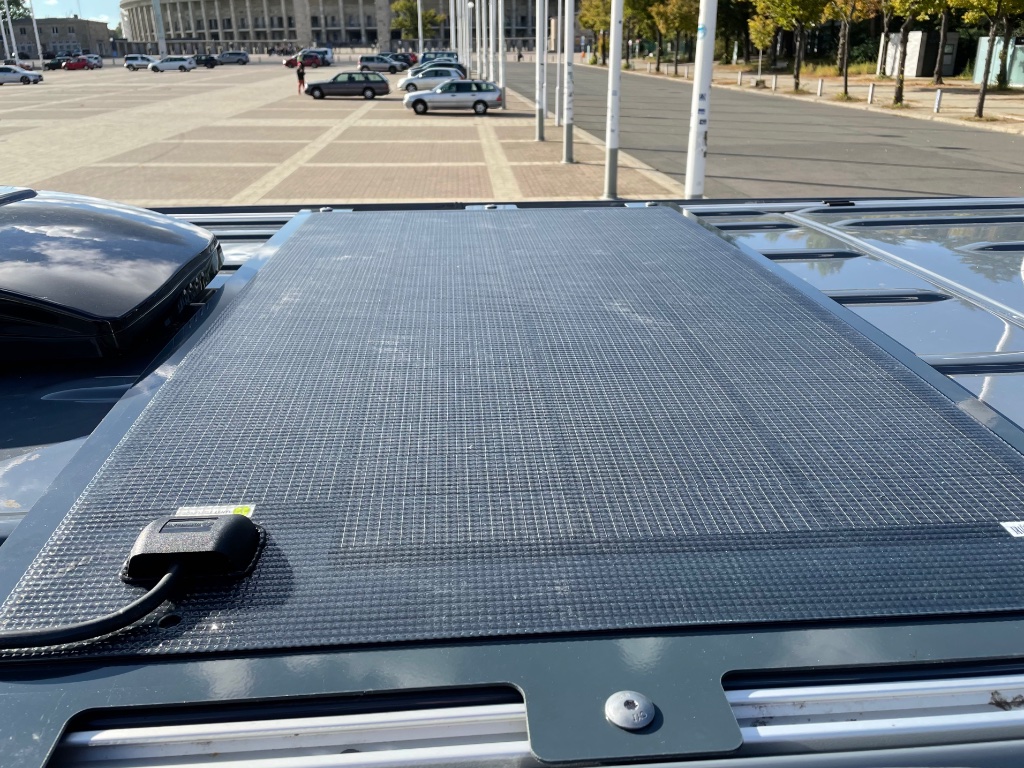

Re: Flexible Solarmodule auf Sprinter-Dach kleben
Hab die Solara M Serie auf dem Dach.
Direkt geklebt. 7 Jahre auf einem L300 und nun 4 Jahre auf dem Sprinter. Kommen aus dem Yachtbereich. Somit seewasserfest, flexibel (biegbar bis gewissen Radius) und begehbar. Funktioniert tadellos. Braucht auch keine Hinterkühlung etc.
Hatte damit noch nie irgendein Problem...
Gibt es in div. Größen je nach Verbrauchsbedarf.
Leider nimmt der Wirkungsgrad einer Solarzelle mit steigender Temperatur ab.Gelöschter User hat geschrieben:Hab die Solara M Serie auf dem Dach.
Ich habe eine 100W flexible auf einen Alurahmen mit Hinterlueftung montiert und eine zweite 100W auf die Nase vom James Cook geklebt.
Wenn ich stehe und die Sonne knallt werden beide heiss, aber es gibt es Unterschiede zwischen beiden von ca. 10%.
salut wolle
Ich denke 10 - 15 % ist eine gute Hausnummer.
Einfach den Bedarf berechnen und dann die 10 - 15 % darauf.
Ich habe dann einfache die nächst größere Solara M genommen.
Ein Tod muss man sterben...
Die eierlegende Wollmichsau wird es nicht geben.
Mir persönlich war eben das Aufkleben eines 2 mm dünnen Moduls wichtiger als das letzte Tröpfchen Leistungsausbeute.
Bzw. ein "Koffer" mit Windwiderstand + Geräusche zu montieren.
Ich hatte mal die Ampere und Volt im Urlaub um die Mittagszeit bei voller Sonneneinstrahlung gemessen. Waren mit den Werten des Herstellers ziemlich identisch. Hab sie leider nicht mehr im Kopf...es war aber definitiv nicht mehr als 10 %.
