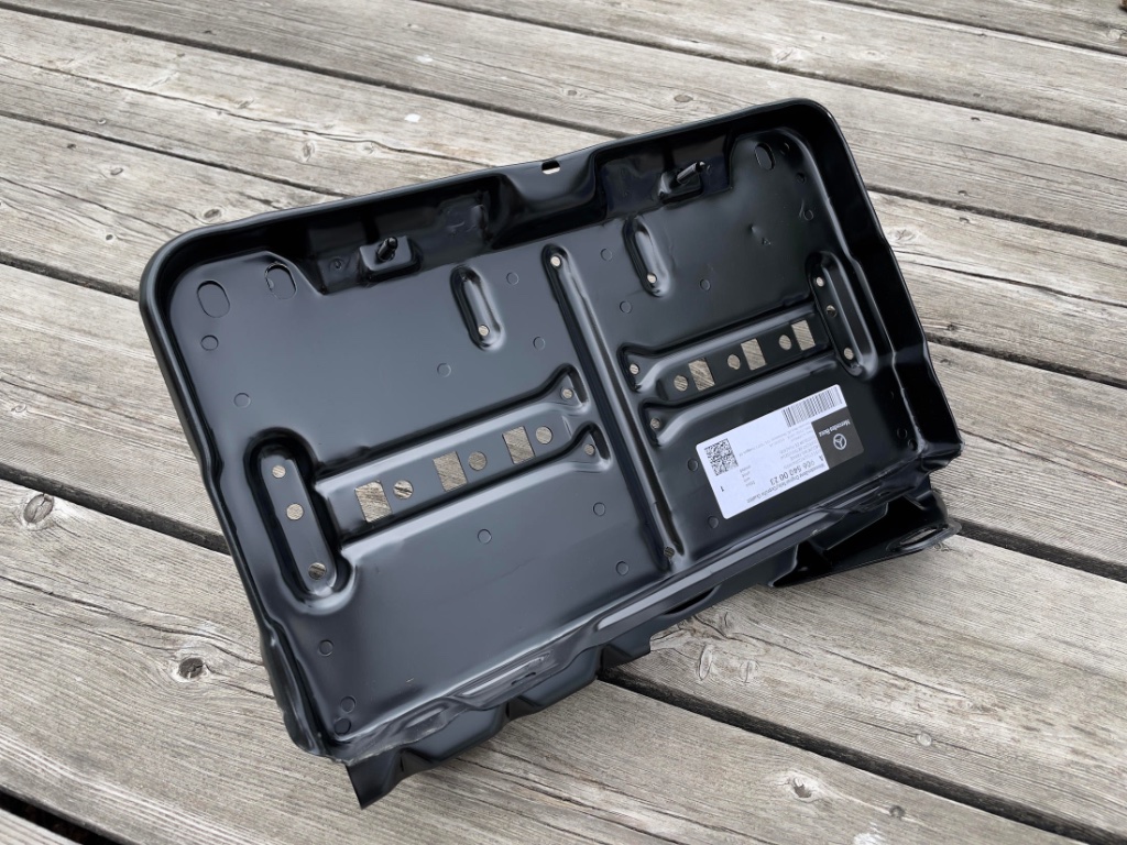

farnham
Beiträge: 523
Re: Zweitbatterie im Motorraum
#32
Beitrag von farnham »
Ich habe heute gerade genau das Gegenteil gemacht: die Zusatzbatterie rausgeworfen, die bei mir ab Werk drin war. Grund: die 25 kg Blei noch vor der Vorderachse kann ich nicht wirklich gebrauchen - denn der L2H2 hat als Womo ohnehin eine Tendenz zur Kopflastigkeit. In Verbindung mit Heckantrieb keine schöne Sache, auch wenn die A50-Vorderachse bei mir zumindest das rechtliche Problem löst.
Eine Lithiumbatterie dürfte sich an diesem Wohnort ebenfalls nicht wohlfühlen: glühend heiß im Sommer im Stau und zu kalt zum Laden im Winter.
(Mein Träger hat schon einen neuen Besitzer gefunden)
Zuletzt geändert von farnham am 03 Mai 2022 08:57, insgesamt 1-mal geändert.
Toolman
Beiträge: 733
Wohnort: NÖ-Süd
#33
Beitrag von Toolman »
Den Träger würd ich drinnen lassen, da kann man eine kleine Staubox für Krimskrams montieren. Ausserdem befindet sich darunter das Steuergerät, mit der Halterung darüber ist ein einfacher Zugriff darauf nicht mehr möglich, für etwaige Diebe auch ein Zeitverzögerer.
