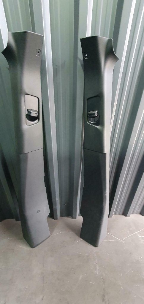

Ich suche die Teilenummern von diesen B-Säulen-Verkleidungen für:
Flachdach, OHNE Trennwand, also um die B-Säule drumherum greifend. (Auf dem Foto die sind MIT Trennwand, also nach hinten offen)
Wie man deutlich sieht, sind diese Verkleidungen oben am Dachhimmel sehr breit. Bei einem Hochdach-Dachhimmel sind die oben schmäler.

Re: B-Säulenverkleidung H2 Sprinter / Crafter
Such sie dir doch selbst
: http://mb-teilekatalog.info/view_SubGro ... subgrp=035
Bauteil 100
Wahrscheinlich ist es gleich der erste Eintrag für die Linke Seite, denn H1 ist Standard, H2 Sonderausstattung Hochdach bei den SA Codes.
Also vermutlich A9066925400 links und A9066925500 rechts. Soll das Loch der Verzurröse an B-Säule geschlossen sein, Stopfen: A3819972186
Bauteil 100
nach Recherche aller Beiträge und im www folgendes Ergebnis für Sprinter W906 L2H2 (Trennwand entfernt) mit Ablagefach habe ich folgende Teile bei VW bestellt.
Da die B-Säulenverkleidung ja dann im oberen Bereich nach hinten offen ist muss noch die Abdeckung für das Ablagefach dazu bestellt werden.
1 X 2E0 867 285 BE - B-Säulen-Verkleidung
1 X 2E0 867 286 BE - B-Säulen-Verkleidung
1 X 2E1 817 329 A - Abdeckung für Ablage Hochdach
