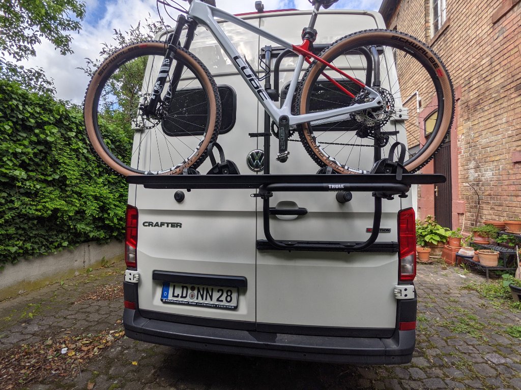

Der Träger am Heck wackelt nicht mehr wie der Thule Träger aufm Dach. Auch hier erfahren die Gabeln Momente in den Lagern. Die Dichtungen der Gabel halten das schon aus. Das Gewicht ist so Gering, dass die Polymerdichtungen nicht anfangen zu fließen. Sollte es der Fall sein und die undicht werden, hat die Entwicklung der Gleitdichtung etwas falsch gemacht. Vielleicht waren wir es auch.

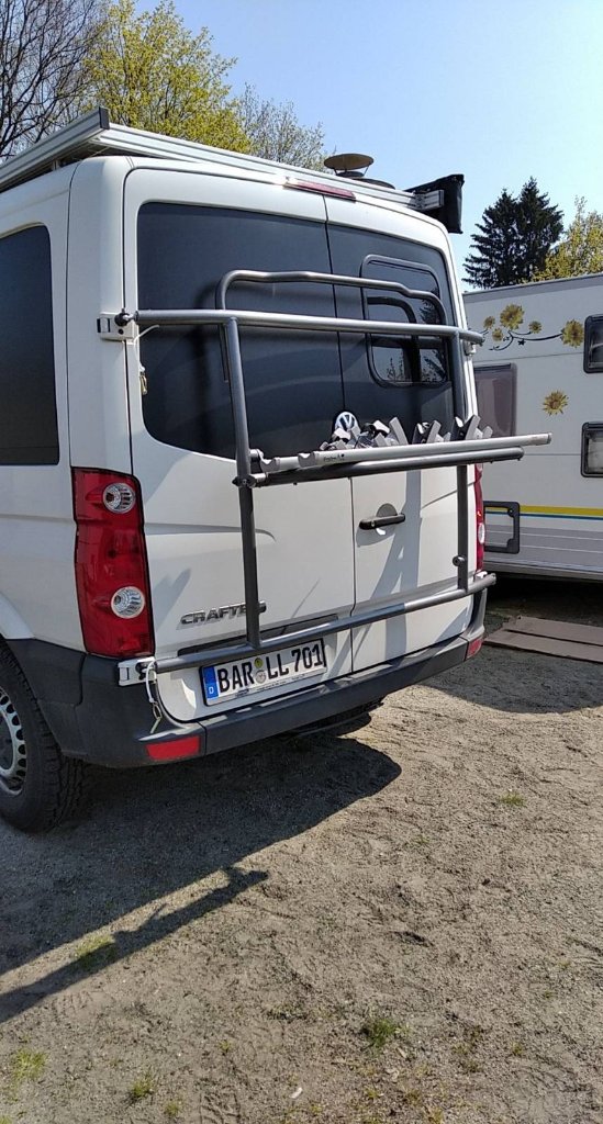

Nach geschlagenen 7 Wochen ist endlich der EuroCarry am Crafter. Erst 2 Wochen Lieferverzögerungen, dann hat die Spedition den Befestigungssatz verschlampt und weitere 5 Wochen Später war endlich der Befestigungssatz vom Händler nach geordert. Aber...da scheint sich in den Modelljahren etwas geändert zu haben. Die Ringschrauben sind M12 und im Träger Gewinde für M10. Somit zwangsweise aufgebohrt und auf M12 neu geschnitten.
Jetzt passt er, alles bisschen knirsch und für die schnellschlusspins kommen noch 2 Edelstahl schrauben mit Kronenmutter und federpin anstatt der nun eher zu kleinen original Lösung mit diesem komischen schnappverschlüssen.
Fahrräder stehen oben nicht über. Selbst ohne Dachgarten nicht. Unter den Fahrradträger Bau ich mir noch eine Staukiste rein.

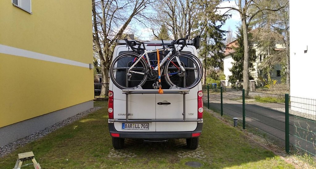

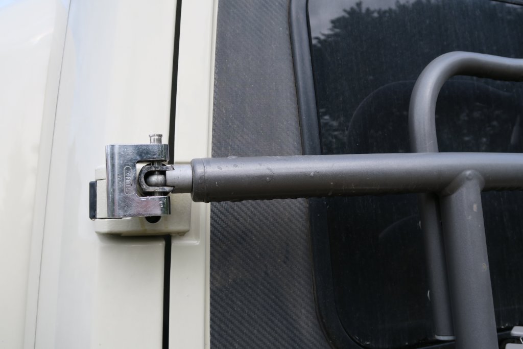

Re: Lösung für Fahrradträger gesucht
Den tatsachlich komische Snappverschlussen habe ich ersatzt durch Schlosser, alledings die beide Seiten oben.

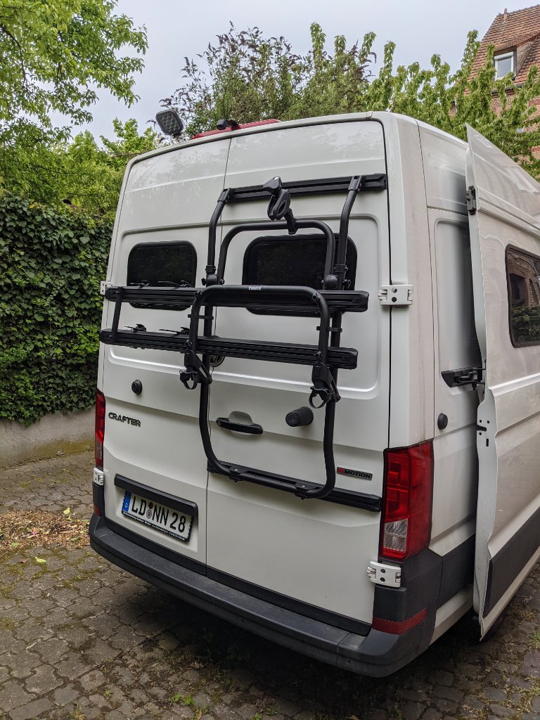

Verwendet hier jemand den Thule Elite Van XT und kann ggf. Berichten?
Ich wäre auf der Suche nach einem Träger der hoch genug ist damit das Ersatzrad auf dem Ersatzradträger drunter passt.
Es gäbe noch eine schöne Lösung von Overland Vanequipment, der ist aber leider kein Schnäppchen....
Moritz
Moritz
Ja, ich habe ihn seit ein paar Wochen am Camper.moare hat geschrieben: 21 Mai 2021 21:11 Hallo,
Moritz
Was willst du wissen?
Danke für deine AW.
Mich interessiert der Abstand vom Blech in ausgeklapptem Zustand und ob sich die Höhe variieren lässt.
Denke die absolut Maße lassen sich eher schlecht von Crafter auf Sprinter übertragen, oder weisst du ob sich die Versionen nur in dem Schienen für die Türen unterscheiden und der Träger an sich immer der gleiche ist?
Moritz
Danke für deine AW.
Moritz
Die Höhe lässt sich variieren.moare hat geschrieben: 21 Mai 2021 22:04 Hi,
Danke für deine AW.
Moritz
Schau Mal in die Montageanleitung, da sieht man es ganz gut.
Wenn du die Maße in der Anleitung von Sprinter und Crafter vergleichst kannst du sehen ob die Maße gleich sind.
Ich habe die Schienen in der untersten Position.
Den Abstand kann ich morgen mal messen.
Crafter 4Motion L2H2 Bj 2018

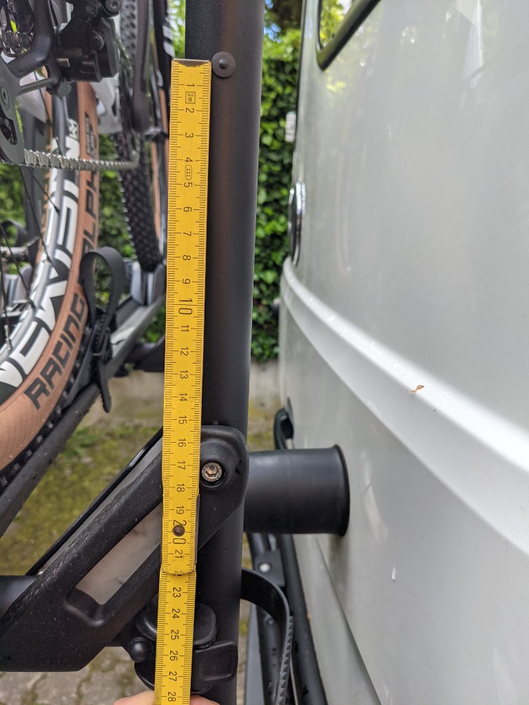

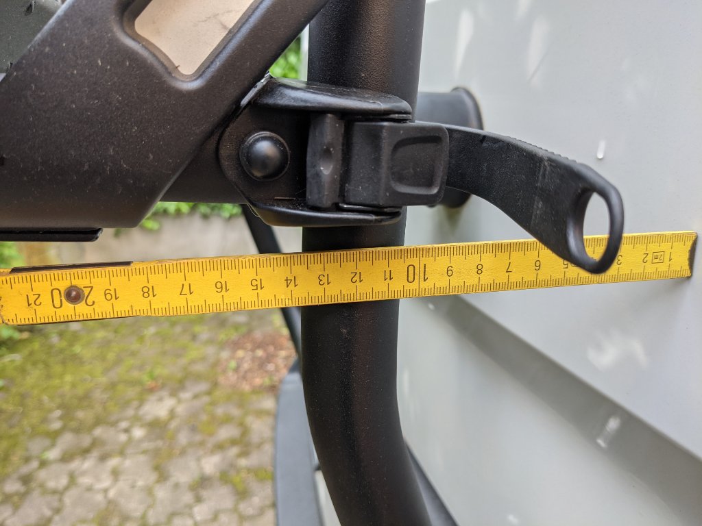

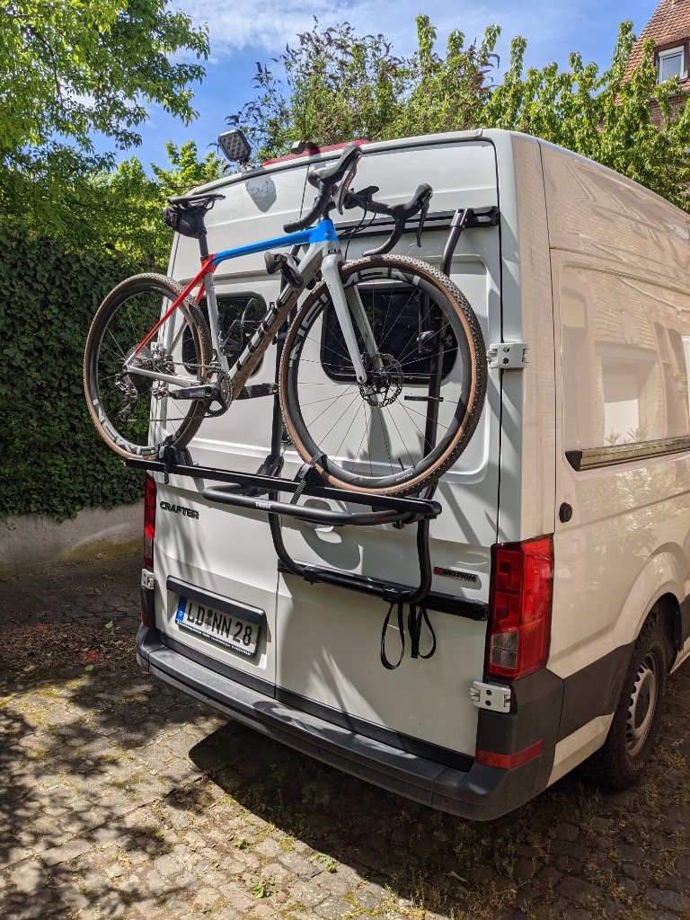

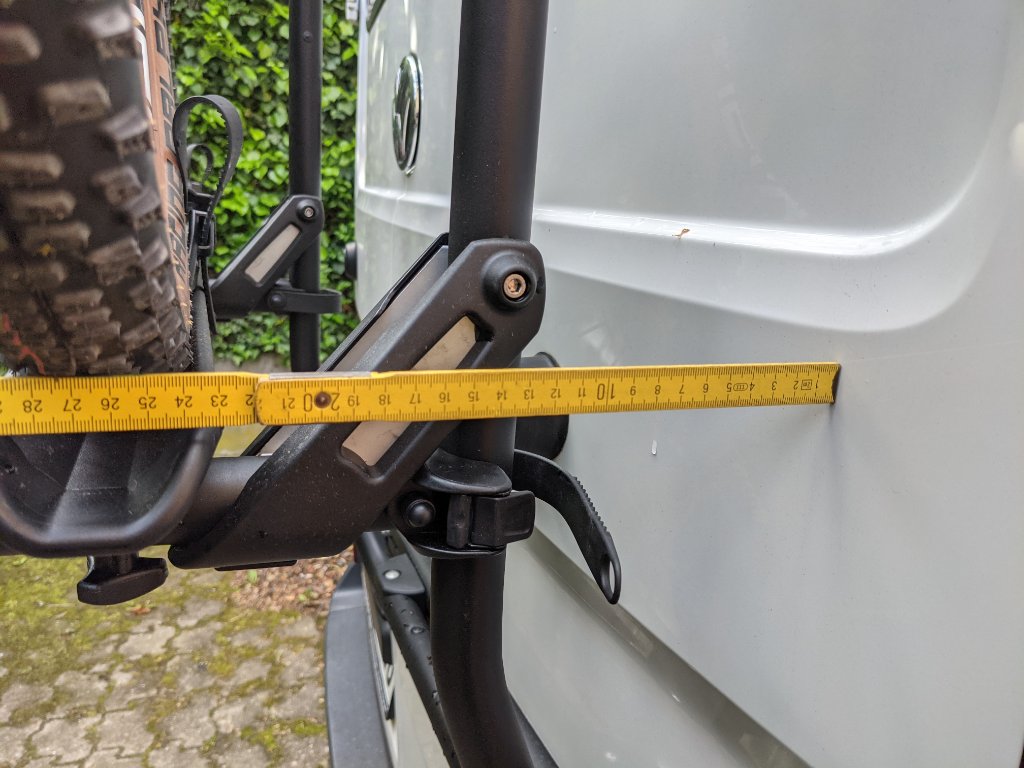

Unterste Position:sebbll hat geschrieben: 21 Mai 2021 22:27Die Höhe lässt sich variieren.moare hat geschrieben: 21 Mai 2021 22:04 Hi,
Danke für deine AW.
Moritz
Höhere Position:
Abstand zur Tür:

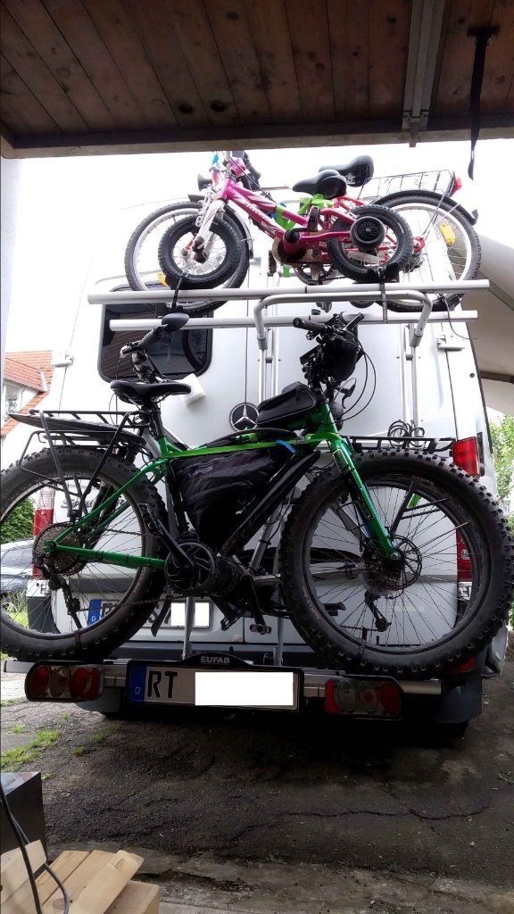

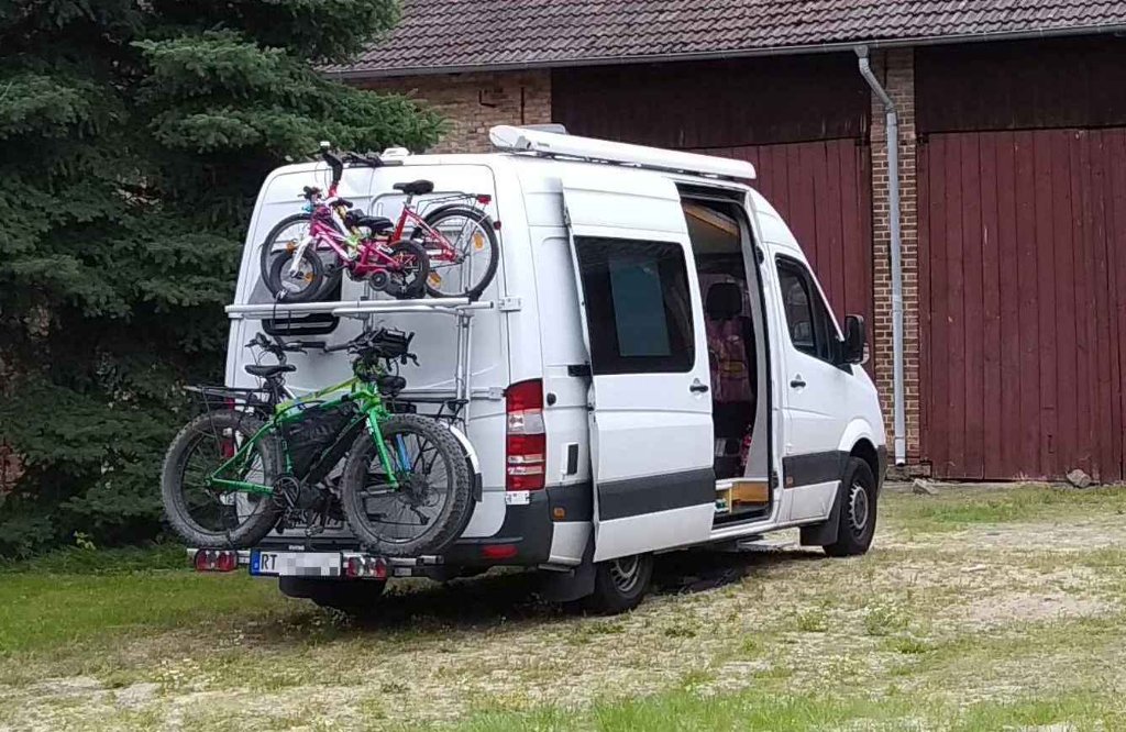

So sah das bei uns letzten Sommer aus
W906 315er Mixto L2H2 Bj 2006,
Motor: OM646 mit 150PS, Euro 4, ca. 11 - 12 Liter Diesel pro 100km, Kilometerstand 2024 rund 350tkm
Getriebe: 5-Gang Automatik
2018 erworben und zum Womo umgebaut, 2019 offiziell zum Womo zugelassen
