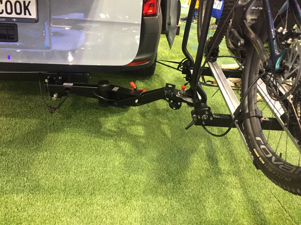

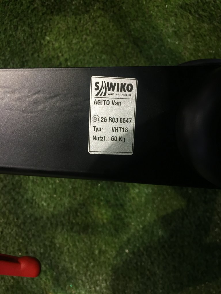

SAWIKO AGITO Van
https://www.sawiko.com/de/agito-van
THULE entwickelt derzeit eine "ähnliche" Lösung.

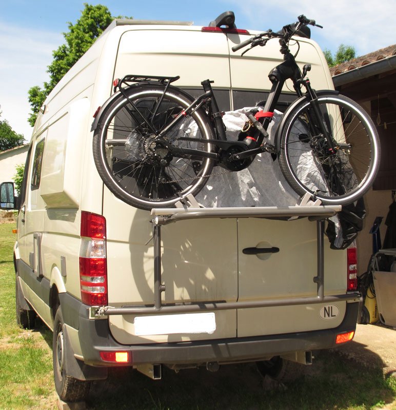

Nicht billig, aber genial: der Eurocarry! Wird an den scharnieren der Hecktüre befestigt, d.h. kein Bohren , ich glaube mit 60 kg belastbar (geht auch für 2 Ebikes) und man könnte die Räder auf 2 Ebenen laden - in der oberen Stellung kann man gut mit einparken.
Mich hat auch erst der Preis zurückgehalten, ist aber sein Geld wert.

Und man kann ihn über Winter problemlos demontierte (2 Schrauben).[*]

Grünersprinter ich überlege mir auch einen zu holen, es gibt ja auch positive Rückmeldungen. Ich benötige aber eine Lösung bei der ich die rechte Hecktür öffnen kann um hinten was raus zu nehmen - evtl sogar wenn die Räder drauf stehen zunächst 2x 8-9 kg später etwas mehr. Könnte man den Eurocarry mittig im Bereich der Türdichtung nochmal abstützen um die Verwindung zu vermeiden? Passgenaues Edelstahlblech auf die Innenseite der rechten Tür 90 Grad zum oberen und unteren Querträger oder das Emblem weg und dort außen eine Stütze angesetzt. Während der Fahrt könnte man die Last "ganz normal" aufs Türscharnier geben, wenn man eine Art Spannverschluss oder - schraube einsetzt. Oder ist der Aufwand übertrieben? An die Fläche vom Türblatt will ich nicht dran und den einseitigen Träger wie bei Mopedfahrer und Surfsprinter mag ich nicht haben, muss symetrisch sein und mittig sonst kommts garnicht erst dran
