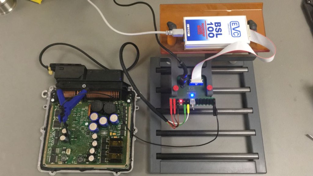

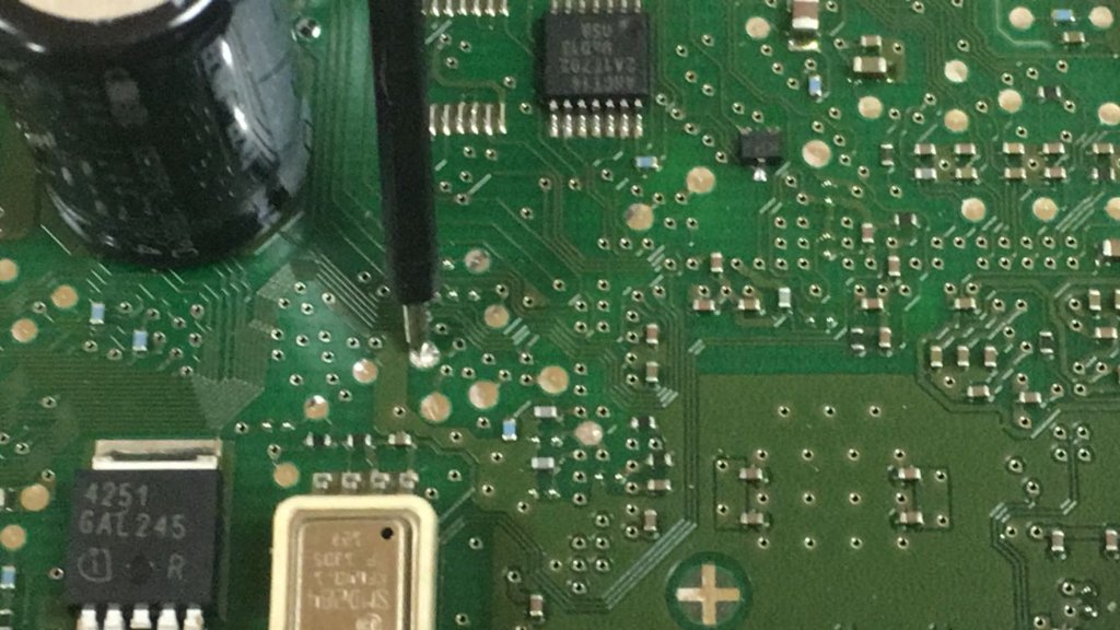

Steuergeräte kann man auch ein wenig handwerklicher mit geändertem Inhalt beglücken:
Flashanordnung
Flashanordnung
Mir ging es bei der oben genannten HW eigentlich um das Abgassystem ohne Kat und DPF. Unter dem Link oben kann man es zwar nicht finden, aber in UK wird das Teilstück auf irgendeiner Firmenseite inklusive Foto angeboten. Ich weiß aber nicht, ob das ein Original oder ein Nachbau ist. Wem es interessiert, das Manual zum gezeigten EVC BSL100 kann man sich hier anschauen.
